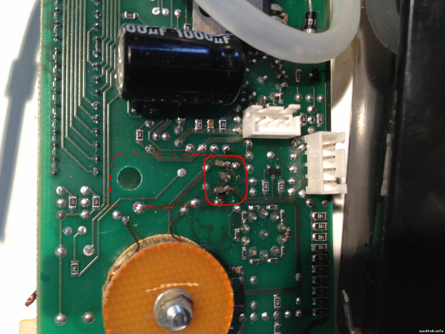

во - полевик я запаял (тот что возле дросселя здорового) не снимая плату. На скорой мне втирали мол оно так и было - что не вырубался (на самом деле там была зажжена полоска, мол неисправен зарядник). Разобрал полностью, чутка правда попортил наклейку лицевую, т.к. иначе до гаек галетников не добраться было. Проц пик в tqfp корпусе, год выпуска 6-ой. Все целое и отличное. Вместо батарейки бп регулируемый врубил - уровень "заряда" меняется от изменения напряжения. Батарейку высадил, врубил - ползунок бегает (рассыпается) до уровня текущего заряда, после двух часов зарядки стоит на 72 проц и все ireful
Кароче, отдал со словами - пока и так сойдет, акк. закажу, когда придет, поменяю.
Кстати - это тупость невероятная, запаивать полевики с обратной стороны платы и не фиксировать их). А так аппарат вроде не особо мудренный - два эл.клапана.
Вот только аварийный не нашел, это не та пимпа, которая с обр. стороны закручивается?

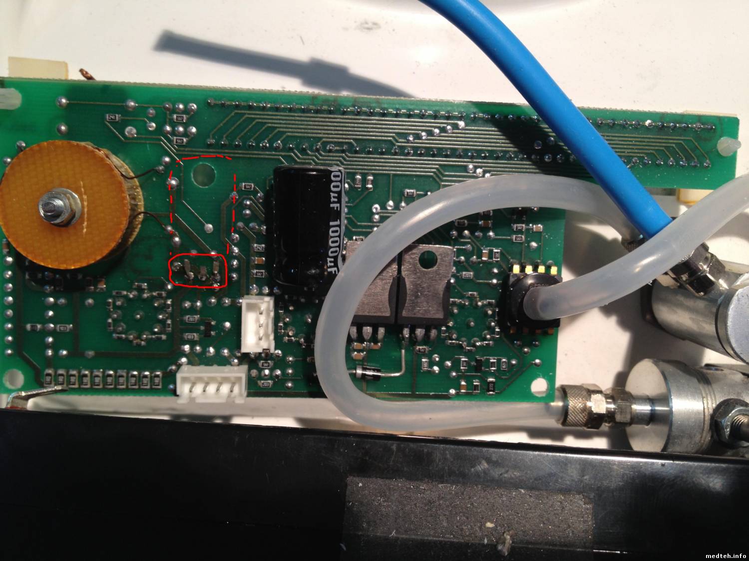

DimitriusДата: Четверг, 05.Сен.2013, 21:41 | Сообщение # 17
У вас сообщений: 410

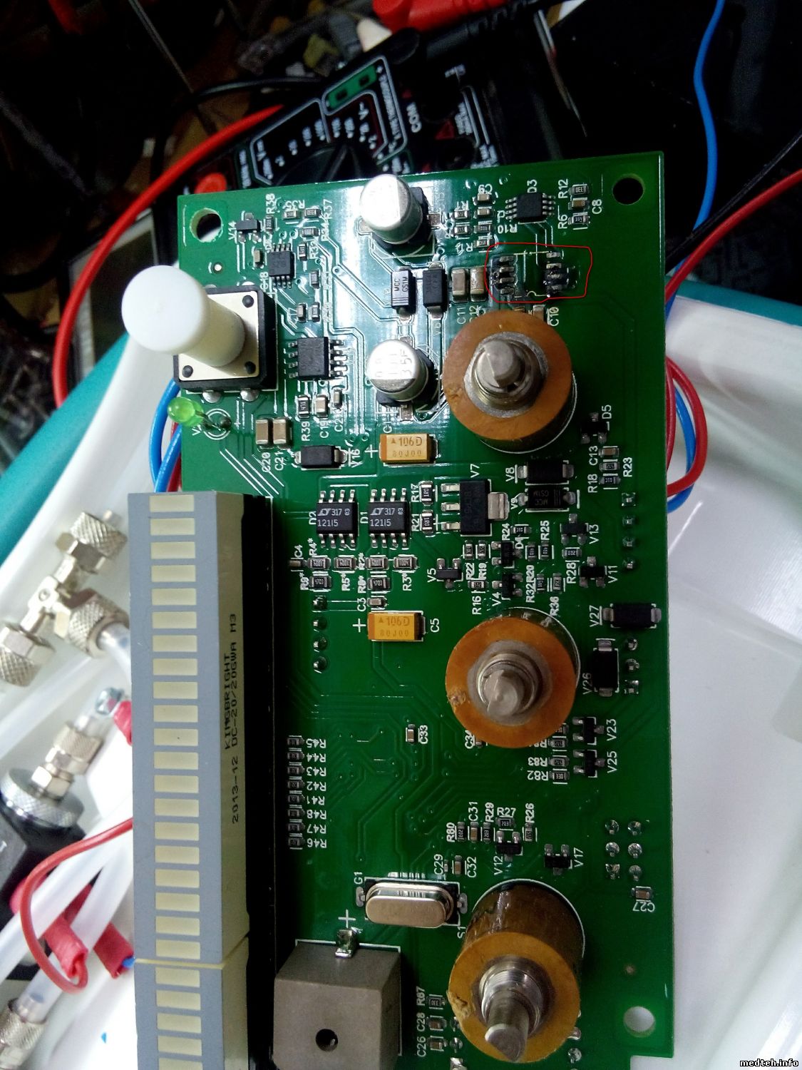

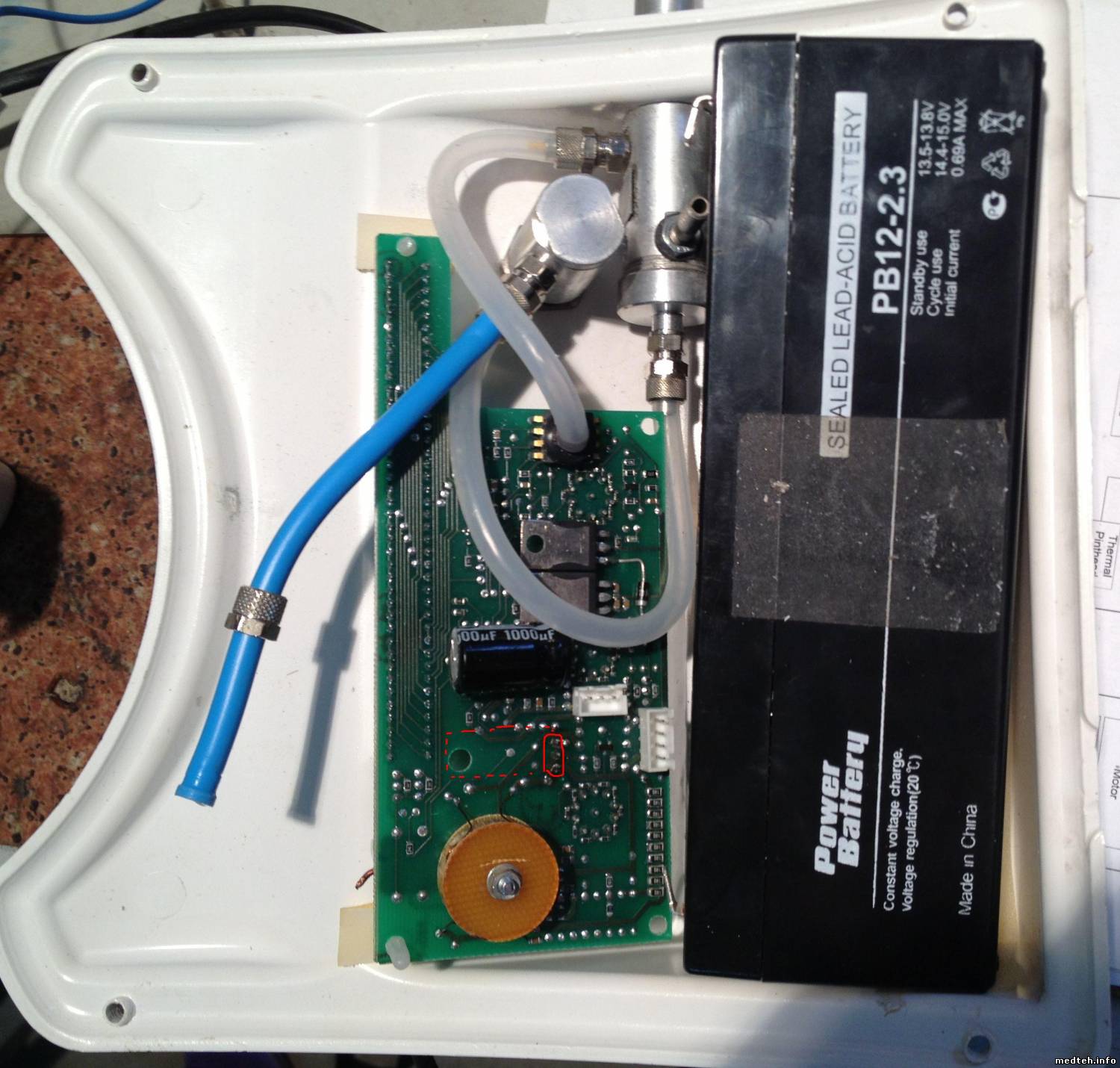

Есть аппарат "А-ИВЛ/ВВЛ-«ТМТ»" со скорой. Это аппарат для управляемой искусственной вентиляции легких (ИВЛ) и вспомогательной искусственной вентиляции легких (ВВЛ) кислородно-воздушной смесью в условиях выездной службы интенсивной терапии и реанимации, на дому, в медицинском транспорте при спасательных мероприятиях, а также в палатах интенсивной терапии в медицинских лечебных учреждениях.
Достался после кривых рук, часть нерабочей схемы удалось запустить, а вот узел зарядки нет: отсутствует элемент, выделенный красным (из предположений: - это полевой транзистор, на подбор и перерасчёт параметров не хватает времени, та и затратно всё-таки)
Если кто может посмотреть, или же марку элемента ...
Сообщение отредактировал Dimitrius - Суббота, 14.Сен.2013, 20:43

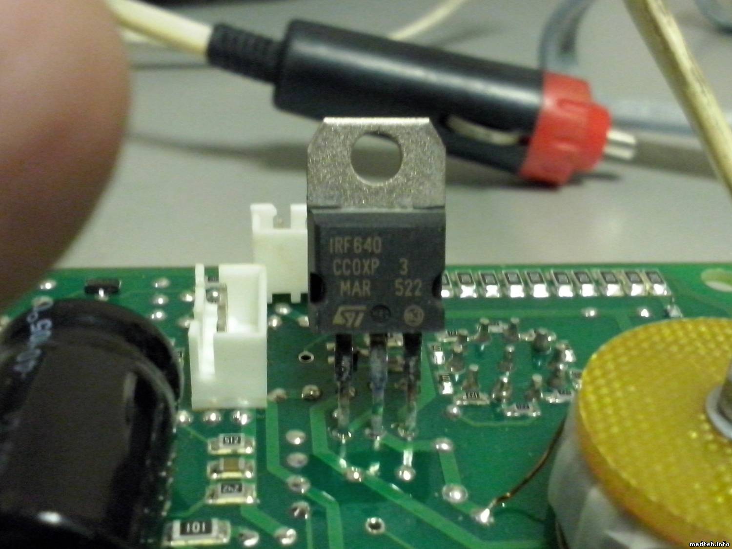

begun_aДата: Пятница, 06.Сен.2013, 15:56 | Сообщение # 18
У вас сообщений: 453
Инженер по ИВЛ и НДА
Марка элемента IRF640
DimitriusДата: Суббота, 14.Сен.2013, 20:41 | Сообщение # 19
Транзистор поставил, но пришлось ещё покопаться - вышел со строя рядом стоящий BC857, заменив его ИВЛ прошёл тест зарядки и стал заряжать и заработала индикация зарядки.

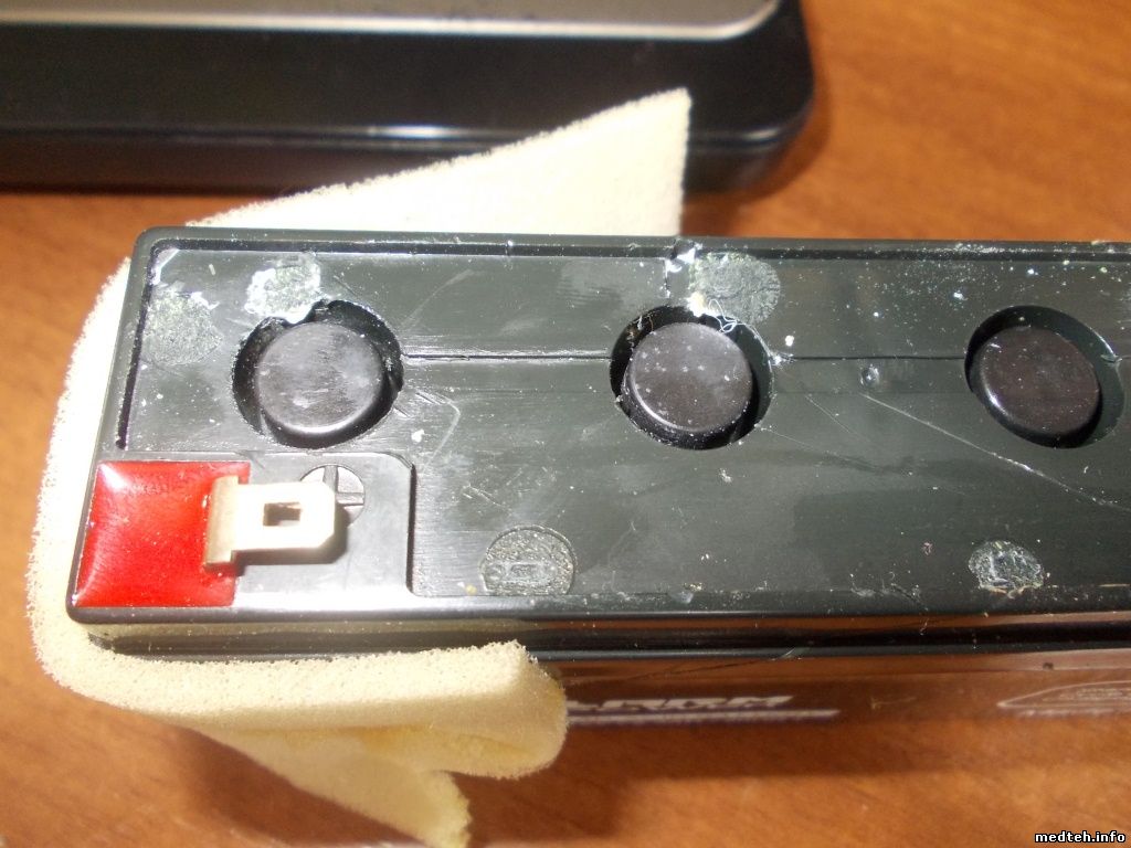

vit2310Дата: Понедельник, 07.Апр.2014, 09:49 | Сообщение # 20
У вас сообщений: 22
Ноябрьск
Выложил в архив фалов инструкцию. Схемы нет, тоже нужна. У меня наоборот нет зарядки. unknown

Цитата YRA46 ()
Не работает от встроенной батареи - постоянно её заряжает, даже заряженную
Поменяй аккумулятор.
vit2310Дата: Суббота, 12.Апр.2014, 15:26 | Сообщение # 22
У вас сообщений: 22
Ноябрьск
Цитата medtehvictor ()
Там на аккумуляторе есть маленькая платка. 2 детали. Проверяй их

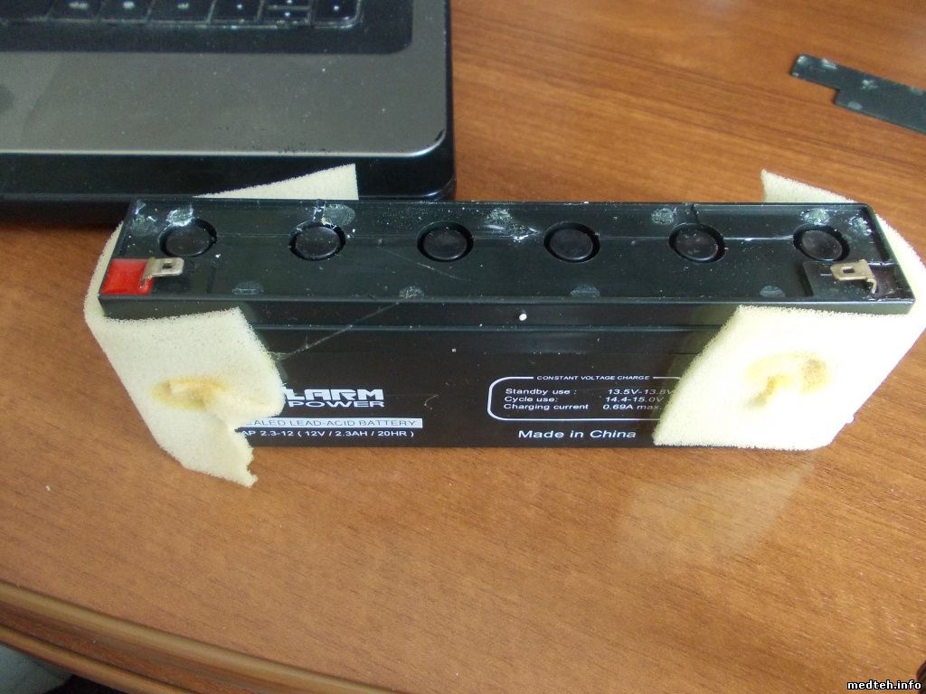

В аккумуляторе только два вывода "+" и "-", ну и колпачки можно снять для заправки дистиллированной водой.
Может у Вас другие аккумуляторы?
