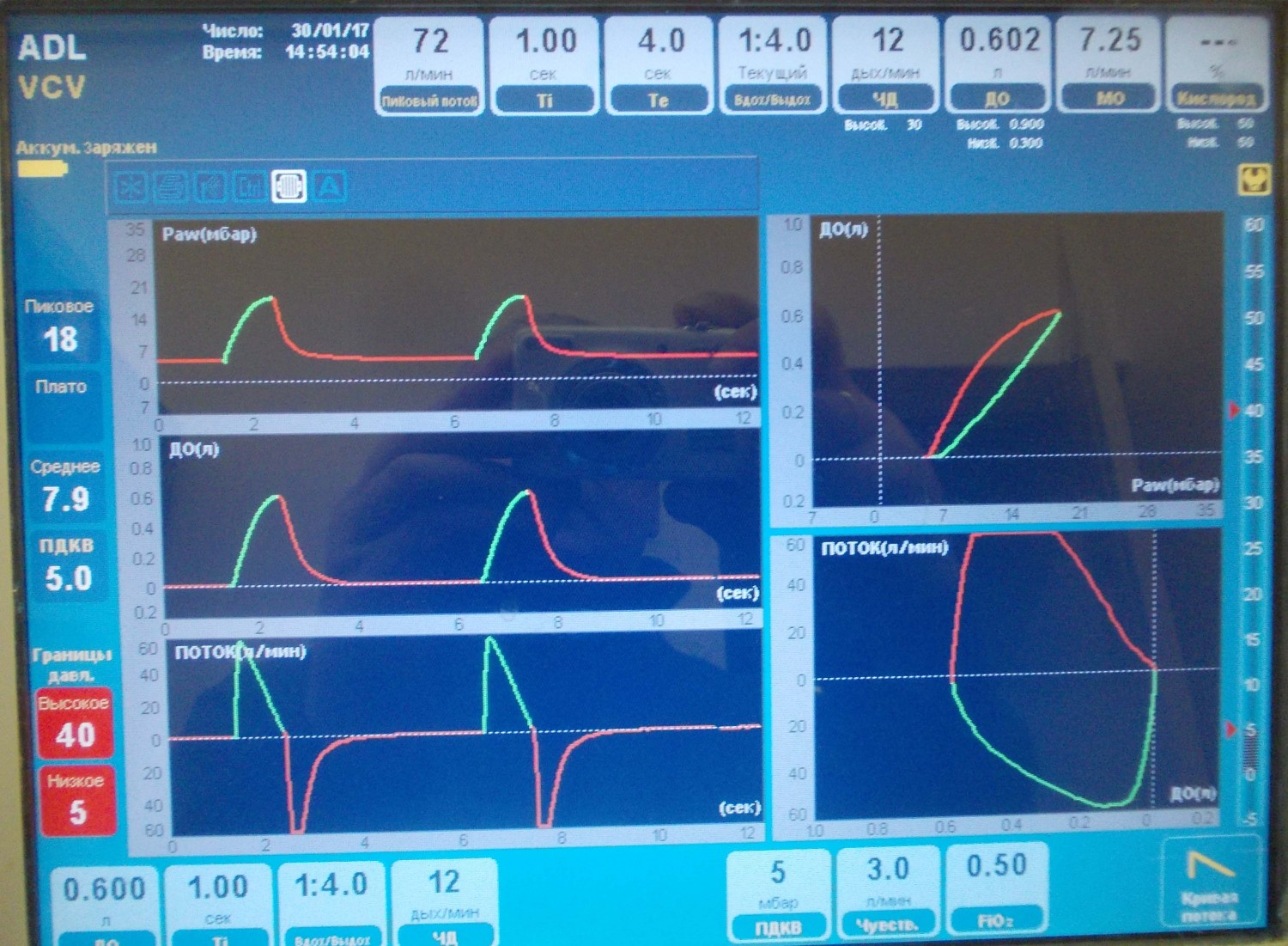

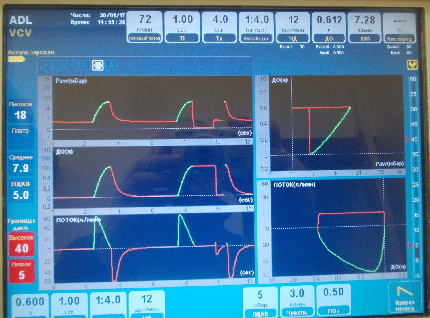

ivobldebtsДата: Понедельник, 30.Янв.2017, 18:49 | Сообщение # 13
У вас сообщений: 220
негр
ИВАНОВО
Уважаемые коллеги подскажите пожалуйста. Аппарат GRAPHNET. Самотестирование проходит без сбоев, только ругается на кислородный датчик. При запуске в рабочий режим какое то время работает нормально рисунок ИВЛ4( средний график ), потом идет задержка выдоха рис. ИВЛ 1. Потом опять работает и опять сбой. Сбои происходят хаотично. Где копать?

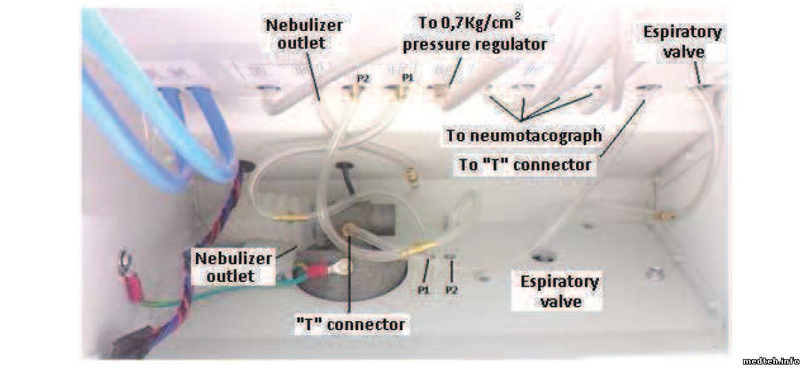

KikulДата: Вторник, 07.Фев.2017, 18:33 | Сообщение # 14
У вас сообщений: 113
Коллеги, Доброго времени суток!
Есть проблема:

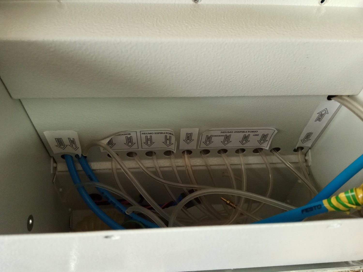

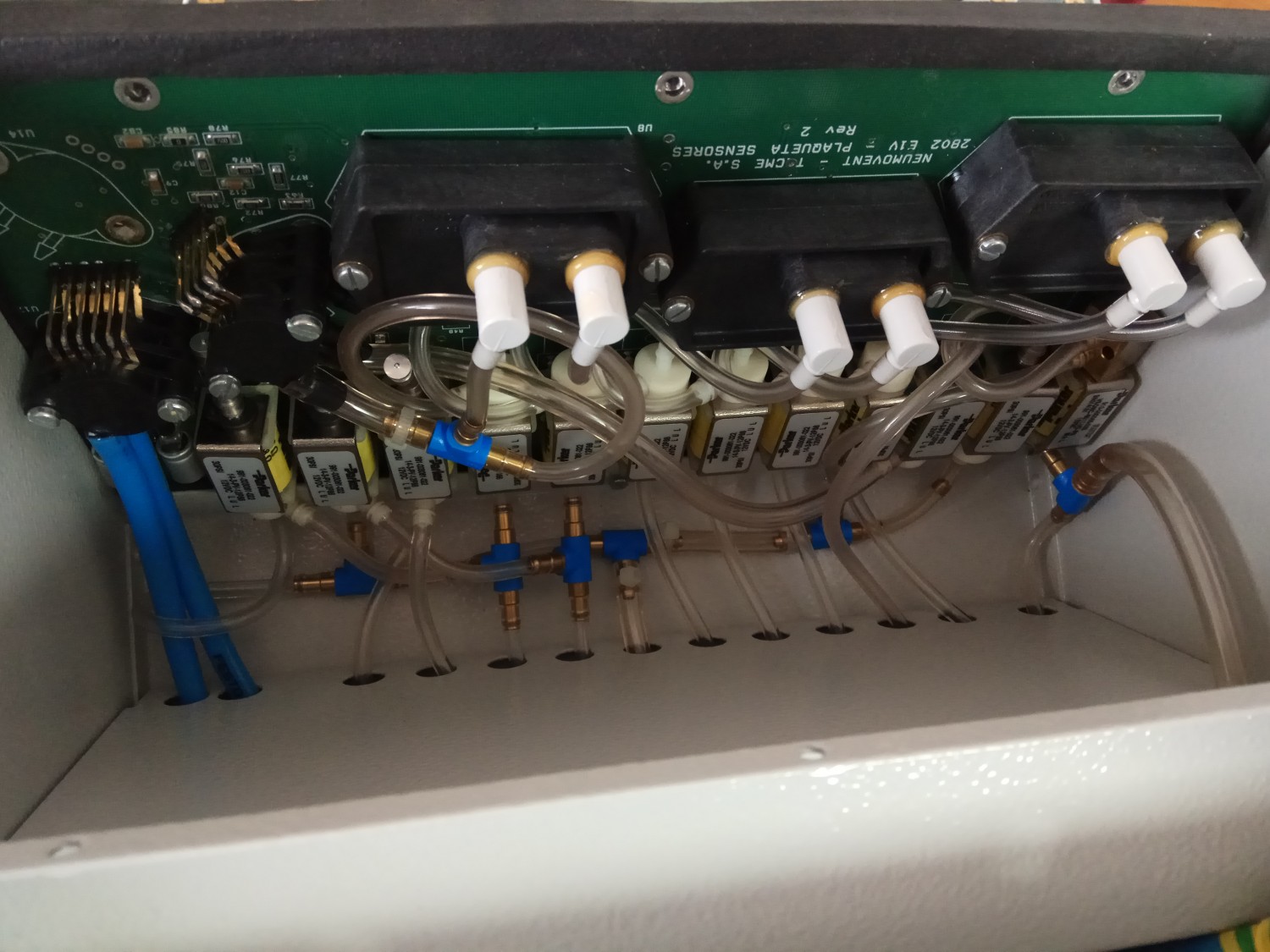

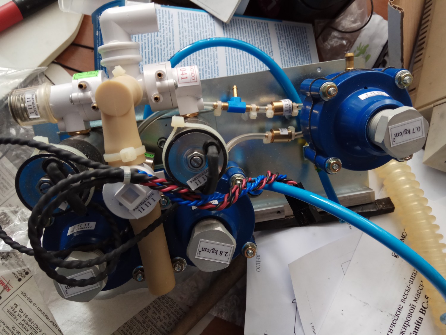

Сломалась подсветка экрана. Разобрал прибор. Каждый шаг снимал на телефон. Заменил инвертор подсветки. Через несколько дней решил собрать прибор обратно, однако к тому времени телефон с пошаговой инструкцией был утерян. Я обратился к сервисной инструкции и собрал прибор, кроме его пневмоблока.
в инструкции есть фото (5341000.jpg) где все трубки выходят из отверстий, но мне в процессе разборки пришлось вытащить трубки из этих отверстий. Я теперь незнаю в какое отверстие какую трубку вставлять, чтоб после этого можно было воспользоваться фотографией из сервис мануала.
Приклыдваю фото. на фото видно что я вставил трубки в отверстия (2216760.jpg), но правильно ли? Так же интересует куда какаz трубку подключается на третьем фото (8113672.jpg)
Помогите.
Спасибо за ранее.
Сообщение отредактировал Kikul - Вторник, 07.Фев.2017, 18:37
AlexiumДата: Вторник, 07.Фев.2017, 20:42 | Сообщение # 15
Может быть поможет unknown
KikulДата: Среда, 08.Фев.2017, 10:05 | Сообщение # 16
Это фото из сервис инструкции. Я как раз не знаю какую трубку в какое отверстие вставлять (где P1,P2 и т.д.)....
KikulДата: Понедельник, 13.Фев.2017, 08:05 | Сообщение # 17
Сломалась подсветка экрана. Разобрал прибор. Каждый шаг снимал на телефон, который потом был утерян. Заказал сгоревший инвертор (микросхема с размером спичечный коробок). Через пару месяцев выяснилось что запчасть не придет. Все это время прибор лежал разобранный. Установил инвертор от ноутбука. На родном месте инвертора Напряжение питания подается следующим образом :
В момент включения 6В, через пару секунд 12В. Меня это не устраивало (инвертор не работал, так как управления я брал с этого же питания), поэтому запитал инвертор от аккумулятора и БП ИВЛа, но через диоды. Управляющий сигнал взял с вентилятора (потому что на нем всегда есть 12В когда прибор включен (хоть 220В, хоть аккум).
Собрал ИВЛ, согласно сервисной инструкции, в ней не очень ясно написано насчет нескольких разъемов.
Включаю ИВЛ.
Появляется главное меню ( выбор категории пациента)
Больше никаких изменений.
Подсветка работает.
Дисплей реагирует - например выключу 220В, и он мне об этом скажет.
Клавиатура работает - жму на клавиши, звуковой сигнал
Сенсор проверить не могу - жму на экран ничего не происходит.
Прочитал в сервиснике следующее:
Зайти в сервис меню: включить ИВЛ при зажатой клавише ESC.
Зайти в меню калибровки: нажать любые 4 клавиши, прибор скажет пароль правильный (значит сохраненные данные о калиброве есть) или пароль неверный (данных нет) и перейдет в меню калибровки.
У меня же он говорит введите пароль заново и всё.
Как решить это зависание?
Получается за 2 месяца простоя все данные о калибровках сбросились и я попал на жуткий геморой калибруя его ???
Почему не могу войти в меню калибровки?
Каков шанс что неправильно подключил разъемы?
Помогите.
Спасибо за ранее.

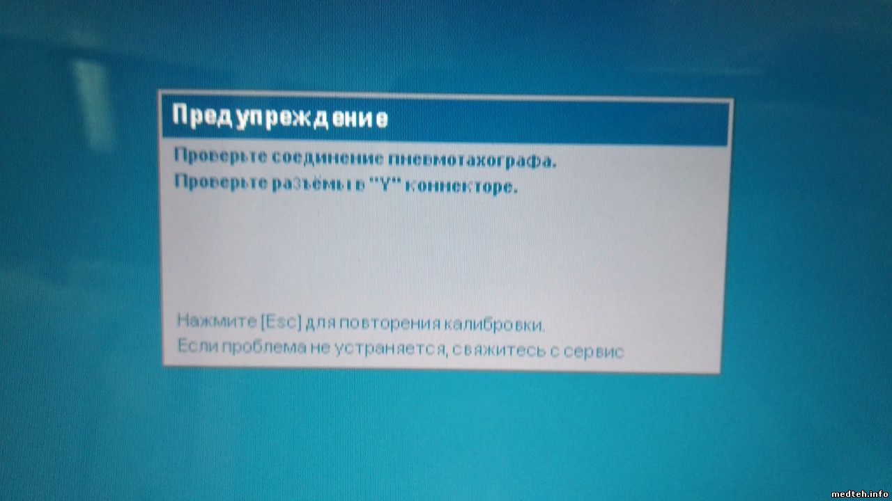

omidДата: Вторник, 15.Янв.2019, 09:55 | Сообщение # 21
У вас сообщений: 52
Технический директор
Добрый день. Прошу помочь мне с аппаратом ИВЛ Neumovent Graph Net. Аппарат не проходит калибровку. Клапан выдоха установлен новый в контуре утечек нет. ИВЛ начинает калибровку после чего постепенно нарастает жуткий свист и выводится предупреждение "Проверьте соединение пневмотахографа. Проверьте разъёмы "Y" коннекторе." Перепробовали все. Зайти бы в сервисный режим!, но я не знаю как, подскажите.

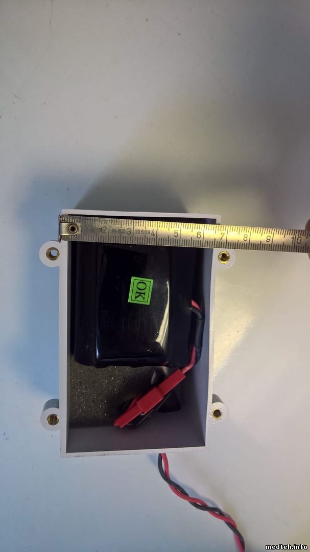

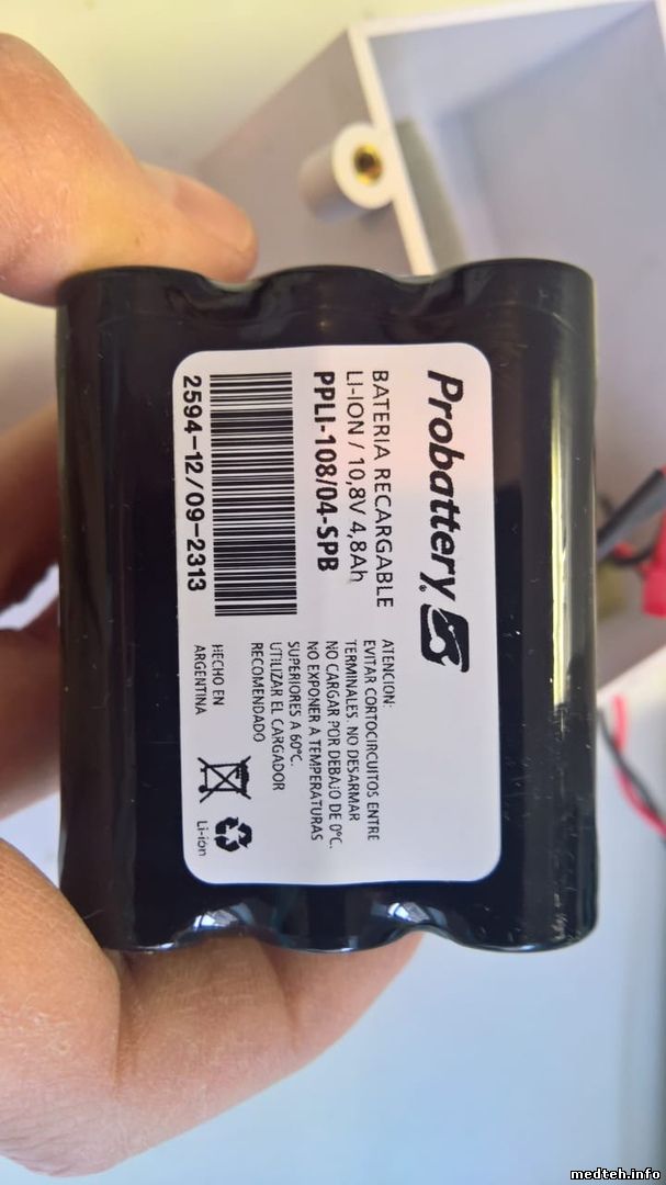

katycmtДата: Среда, 20.Фев.2019, 12:27 | Сообщение # 22
Менеджер по закупкам
Нижний Тагил

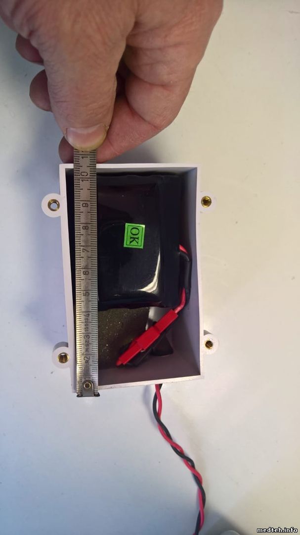

Доброго дня! Может вопрос не по теме, но надеюсь подскажете мне по возможности
Мне нужно купить аккумулятор для ИВЛ Neumovent-GraphNet 2009г., но у больницы нет техника и они не могут разобрать этот аппарат, чтобы посмотреть какая там стоит и паспорт не знают где...
Я запросила аккумуляторы, но мне предложили 3 разных, на 10,8В 4,4А, 11,1В 4,5А, 12В 4,4А
Может кто знает поточнее что там внутри)
begun_aДата: Среда, 20.Фев.2019, 13:10 | Сообщение # 23
У вас сообщений: 453
Инженер по ИВЛ и НДА
https://cloud.mail.ru/public/5VEh/vYKcBTdq2
По этой ссылке можете скачать инструкцию пользователя. Там в главе 17.6 написано: Встроенный аккумулятор напряжением 10,8 В, емкостью 4,8 А*ч.
Вживую я на этом аппарате аккумуляторы не менял. Ни как выглядят, ни габаритных размеров не знаю.
Сообщение отредактировал begun_a - Среда, 20.Фев.2019, 13:12
AlexiumДата: Среда, 20.Фев.2019, 18:26 | Сообщение # 24
Если не ошибаюсь - это сборка из трех литий-ионных аккумуляторов со встроенным контроллером заряда, напряжение или с потолка или зависит от типа ячеек АКБ.

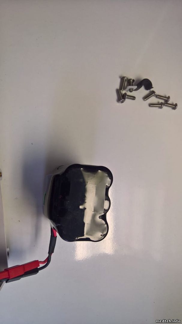

katycmtДата: Среда, 27.Фев.2019, 11:53 | Сообщение # 25
Нижний Тагил
Нашла парочку энтузиастов) они и разобрали и сфотографировали и даже замер сделали biggrin ну если интересно,какой он там внутри, но аналогов я так и не нашла похожих
Сообщение отредактировал katycmt - Среда, 27.Фев.2019, 12:22
krut74Дата: Пятница, 16.Авг.2019, 12:27 | Сообщение # 26
У вас сообщений: 53
Не подскажите марку клапанов (черных на фото) которые установлены в пневмоблоке ИВЛ graphnet?
http://www.medteh.info/_fr/22/8113672.jpg

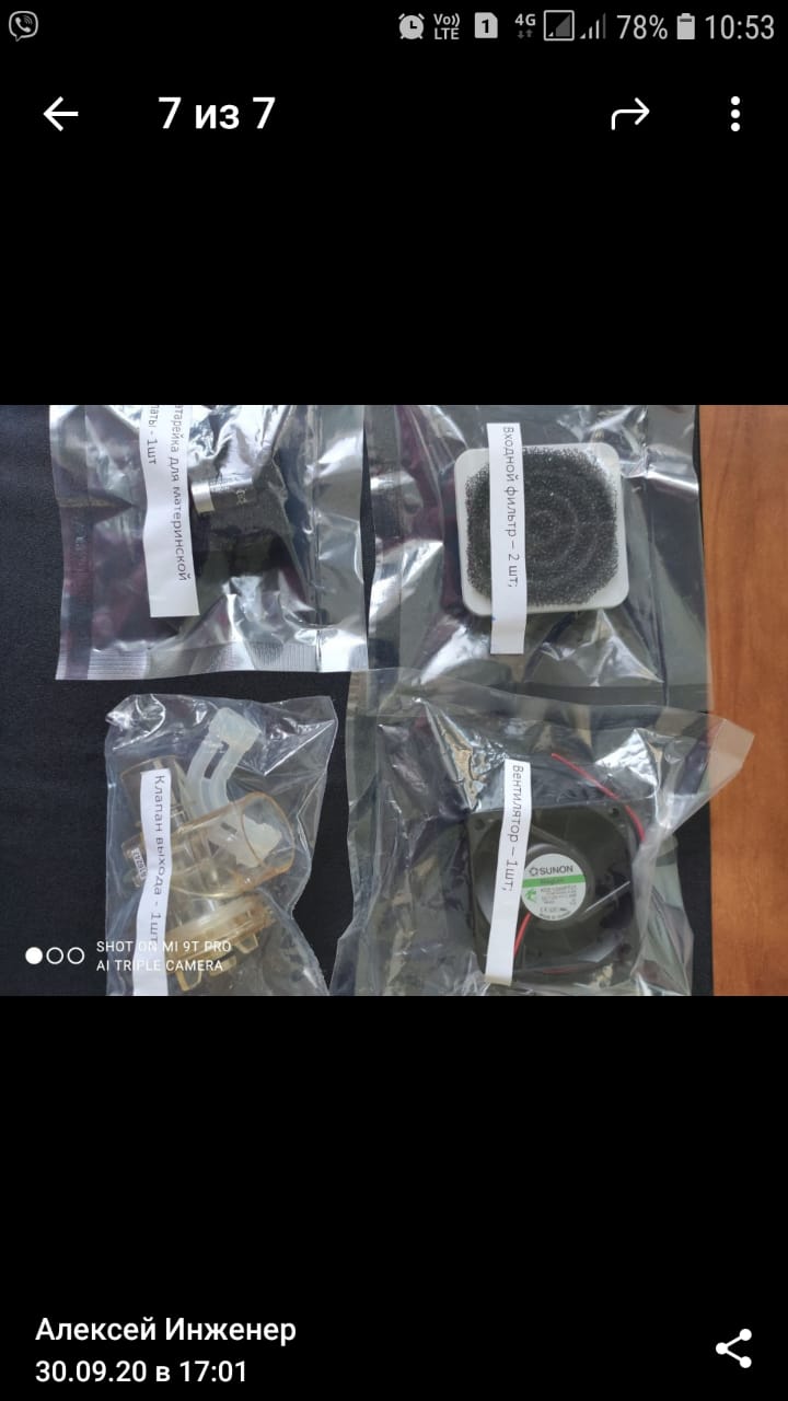

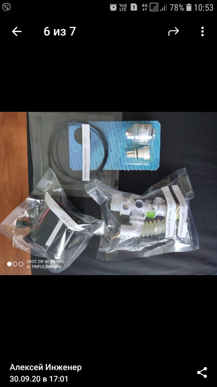

OlegroДата: Среда, 07.Окт.2020, 12:13 | Сообщение # 27
Привет коллеги!
Нужна Ваша помощь. Пришёл сервисный набор 10 000 часов. Сомневаюсь в его качестве и комплектации.
Аппарат NEUMOVENT-GRAPHNET TS 2012г.
