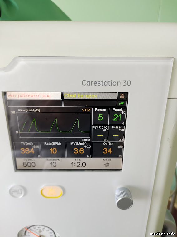

Аппарат наркозно-дыхательный Carestation 30 производства GE Medical Systems (China) Co., Ltd., Китай.
Регистрационное удостоверение на медицинское изделие РЗН 2016/4909 от 17.04.2019 года.

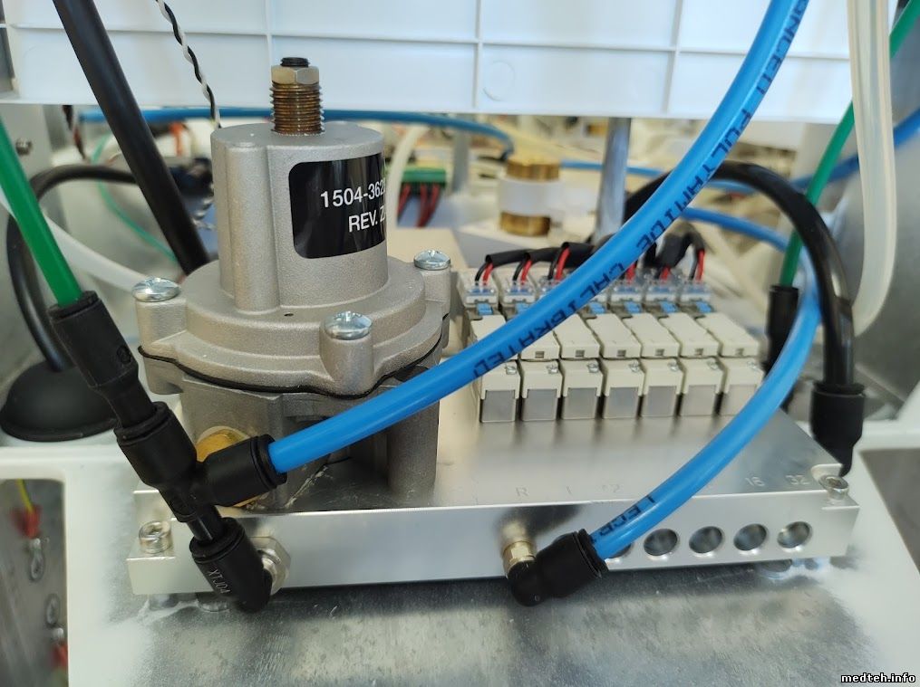

Аппарат, по-видимому, "хлебнул" водички от компрессора.
Требуется чистка блока (на фото). Возможно потребуется калибровка блока.
Кто может помочь с сервис-мануалом на данный аппарат или сообщить пароль для входа в сервисный режим.

Андрей Михайлович, добрый день!
Сталкивался с таким аппаратом, и с похожей проблемой.
Всё закончилось заменой смесителя в сборе, он с завода идёт откалиброванный, так мне сказали официальные представители GE в другой стране.
Я покупал это не в GE, а вот калибруют ли они их - большой вопрос, хотя там есть контрольные точки для настройки потоков.
