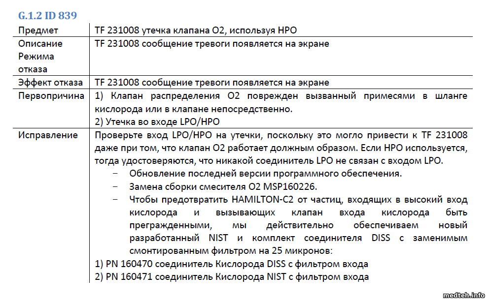

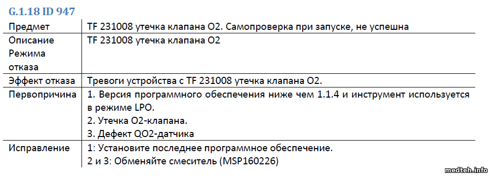

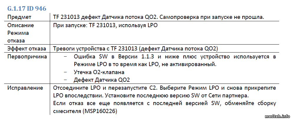

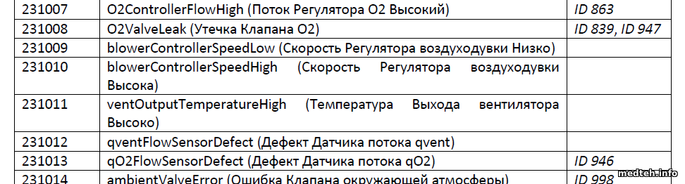

begun_aДата: Понедельник, 02.Дек.2024, 16:09 | Сообщение # 14
У вас сообщений: 453
Инженер по ИВЛ и НДА
laser09x, на С3 сервис-мануала нет. Но по аналогии с С2:
231008 - утечка клапана О2;
231013 - дефект датчика потока О2.
Из СМ на С2:
Не знаю, поможет ли, то что есть ...
Сообщение отредактировал begun_a - Понедельник, 02.Дек.2024, 16:11
laser09xДата: Вторник, 03.Дек.2024, 09:45 | Сообщение # 15
cтудент
Минск
Спасибо, очень похоже на правду, такие и были подозрение!
Отдельное спасибо за оперативную помощь!

brikrenДата: Вторник, 03.Дек.2024, 20:31 | Сообщение # 16
У вас сообщений: 220
BLR
Цитата laser09x ()
подскажите с таким вопросом.
Hamilton C3 (2020 г. ) без давления кислорода от консоли 5, запускается без проблем, с давлением выдаё-т 3-и ошибки:
1. Ошибка самотестирования; 2. Техническое событие 231008; 3. Техническое событие 231013.
Что прячется за этими ошибками?
Сервисного мануала нет и спросить не у кого, а сделать нужно.
Заранее благодарен за помощь.
Судя по описанию, очень похоже на проблемы с клапаном, дозирующим кислород: при включении аппарат "видит" утечку, если подключить к источнику О2.
С большой долей вероятности всё сведётся к замене блока смесителя (он включает в себя и пропорциональный клапан, и датчик потока кислорода). Важно: при заказе необходимо точно знать, какой именно (TSI либо Sensirion) датчик используется в конкретном данном аппарате.
