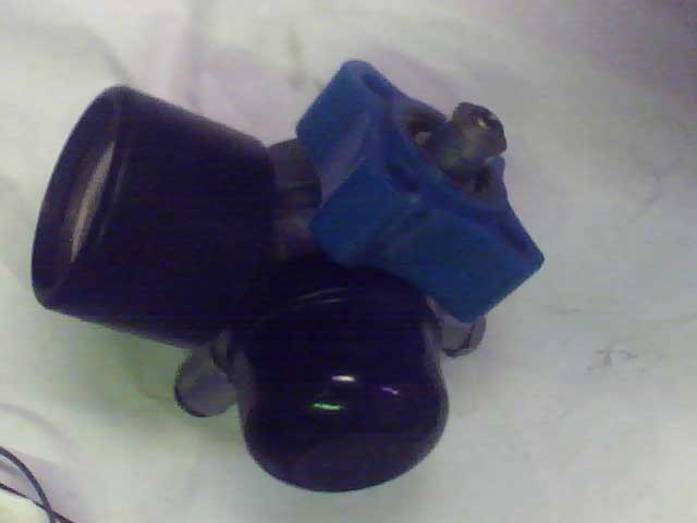

Столкнулся со странной задачей.
Подключением редуктора к баллону стандарт резьбы w21.8

Из этого всего возникли вопросы к тем, кто может имел дело с подобными устройствами.
Возникла мысль, глядя на все приведённые фото, что есть по меньшей мере 3 типа уплотнительных соединений.
1 как в обычном большом баллоне, с уплотнением по наружной части. С большой прокладкой.
К нему подключается редуктор, как на моём фото, без вступающей части.
2 какое-то уплотнение, и специальный вентиль, который внутри имеет место для упора плоской шайбы и имеет проточку, одно кольцо.
3 какое-то уплотнение, как ля моего баллона, вероятно там выступающая часть, но на ней не плоская шайба, а какой-то конус, для упора в конус вентиля баллона.
Может быть ещё есть какие-то типы уплотнений и вентилей, и редукторов.
Из всего этого возник вопрос, можно ли установить редуктор без выступающей части, на мой баллон, имеющий внутренний конус в вентиле?
Сомнение берёт потому что, на наружной части вентиля, куда будет упираться прокладка, нет проточек для уплотнения прокладки. И боюсь толщина самой части с резьбой, будет не достаточна для удержания давления внутри части вентиля.
Уточните пожалуйста какие имеются стандарты.
Какой баллон, то есть с каким вентилем искать под мои редукторы, и какой редуктор, то есть какого стандарта, искать под мой баллон? Есть ли у этих трёх типов уплотнения какие-то названия, стандарты, описания?
Спасибо

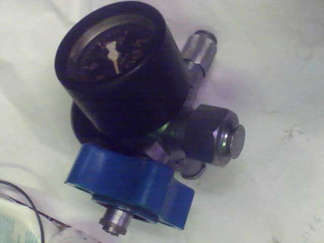

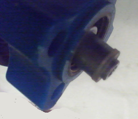

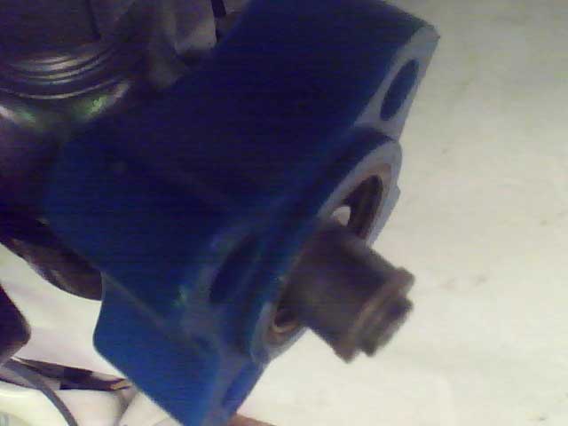

Были ли редукторы, у которых уплотнение в конус, вообще без прокладки.
Один из купленных редукторов имеет вот такой вид.
Как на фотках.
Там есть прозрачная, на вид капроновая шайба, но она никуда не достаёт, так как тонкая.
По виду торца выступающей части, такое подозрение, что прижимается латунным торцом в конус вентиля.
Возможно ли такое?
Какой смысл тогда в прокладке?
Чтобы выполнять подобие направляющей скользя по боковой внутренней части вентиля, при установке?
Если уплотнение метал к метану, без прокладки, не возникает и износа вентиля?
Либо там, что-то ещё было, какая-то вторая прокладка на самом торце?
На манометре написано 1998 год. Значит какое-то не из самых современных идей применено.
Спасибо.
7656040.jpg (22.8 Kb) · 2699588.jpg (13.6 Kb) · 2075234.jpg (12.0 Kb) · 9261971.jpg (14.3 Kb) · 8457968.jpg (10.8 Kb)
YRA46Дата: Вторник, 05.Окт.2021, 16:04 | Сообщение # 4
Стоматология, Стерилизация
г. Курск
Нет, металл к металлу, конечно, нет. То, что на фото - какая-то сборная солянка ... Редуктор советский старый, а гайка накидная к баллону от КРИ-1. На конце должна быть фторопластовая втулка. Пластик на гайке подразумевает, что откручивать/прикручивать к баллону нужно рукой/без ключей.

Спасибо.
По виду, не похоже что что-то самодельное.
На конце есть пластиковая шайба, как на КРИ-1 но она в два раза тоньше, и не достаёт.
Следовательно упирается металлом.
Следов и износа на шайбе нет, имеет сероватый, полупрозрачный цвет капрона.
Отсюда возникла мысль, что должно упираться металлом, либо была ещё вторая шайба.
Та шайба, которая тонкая, оттуда просто так не снимается. Потому что под неё, проточена канавка. Как на вашем фото, где Кри-1 без шайбы.
Вероятно правильнее всего будет удалить оттуда родную тонкую шайбу, и установить самодельную, из фторопласта, в 2 раза толще, как на КРИ-1 по толщине.
Либо изготовить вторую прокладку, и положить в 2 слоя, чтобы было толщиной как на КРИ-1 с шайбой.
То есть родная тонкая + масодельная.
Сейчас по сути получается, что железо как на КРИ-1, но шайба в 2 раза тоньше поставлена.
При этом видно, что торец, коорый получается упирается в вентиль, из за 2 раза тонкой шайбы, имеет небольшой износ от упора.
Это странно.

Шайбу выточил из фторопласта, на микродрели, вроде с этим стало всё нормально.
Верочтно действительно у кого-то поставленно что попало под руку, для продажи.

Проверил в работе 1 штук редуктор, который 1998 года, где была установлена тонкая шайба и металл упирался в конус вентиля.
Выточил фторопластовую шайбу, всё работает.
То есть, вот такой
