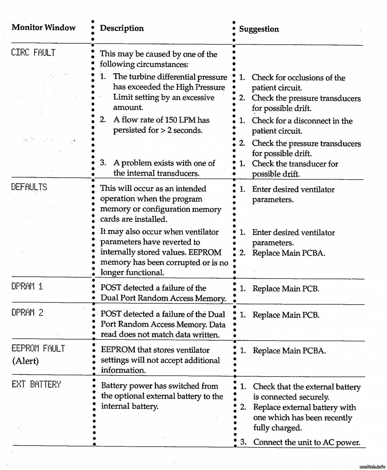

ИВЛ - Viasys Healthcare Vela T-Bird Series, по крайне мере на аппаратах написано именно так, есть еще аппарат Vela Standart, но он чуточку внутри отличается от бёрдовской, а вообще суть проблемы: отключил пищалку и куллер аппарат начал включатся но монитор был белый, вытащил карту PCMCIA из первого слота, переставил во второй, аппарат начал грузится и появилась надпись DPRAM2, пока вроде на этом остановился

Нет, она мертвая была, поменял на новую, ситуация таже, начинается самотестирование, и в левом углу сразу появляется DPRAM2

Тогда ищите на материнской плате микросхему двухпортовой памяти, если сделаете более качественные фото, поищу и я. Ищите микросхему маркировка которой начинается на IDT (думаю что угадал производителя мс).

Нет - в сообщении об ошибке явно указана двухпортовая память, такие ещё выпускает Cypress. Кажется микросхема по центру материнской платы, чуть выше микросхемы ISSI
Если не трудно сделайте хорошие фото материнской платы. А так, судя по резюме производителя, материнка под замену.
TimTeebowДата: Вторник, 17.Янв.2012, 08:45 | Сообщение # 17
Сургут
Да точно это микросхема Cypress CY7C131

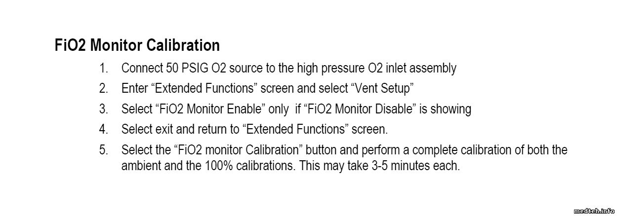

На Vele T-Bird Series нет индикации FIO. Аналоговый сигнал с OP90 есть. Приходит на TLC542, но она в таком месте стоит....
Как проверить?
begun_aДата: Понедельник, 18.Май.2015, 16:09 | Сообщение # 20
У вас сообщений: 453
Инженер по ИВЛ и НДА
Войдите в сервисный режим и проверьте не выключен ли монитор FiO2.

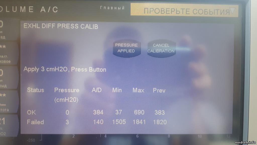

На аппарате Vela Viasys T-bird заменил три сенсора D1DIP.
Сенсоры Exhal Press и Turbine Diff калибруются без проблем.
У сенсора Exhal Flow не проходит калибровка при давлении 3 см.
Возможно делаю что-то не так. Как правильно проводить калибровку этого сенсора?
Спасибо!
medteh45Дата: Суббота, 04.Авг.2018, 16:21 | Сообщение # 23
Курган
Фотография экрана калибровки.
begun_aДата: Суббота, 04.Авг.2018, 20:28 | Сообщение # 24
Скорее всего датчик не подходит. Датчик Exhal Flow отличается от датчиков Exhal Press и Turbine Diff и он должен быть более чувствительным.
