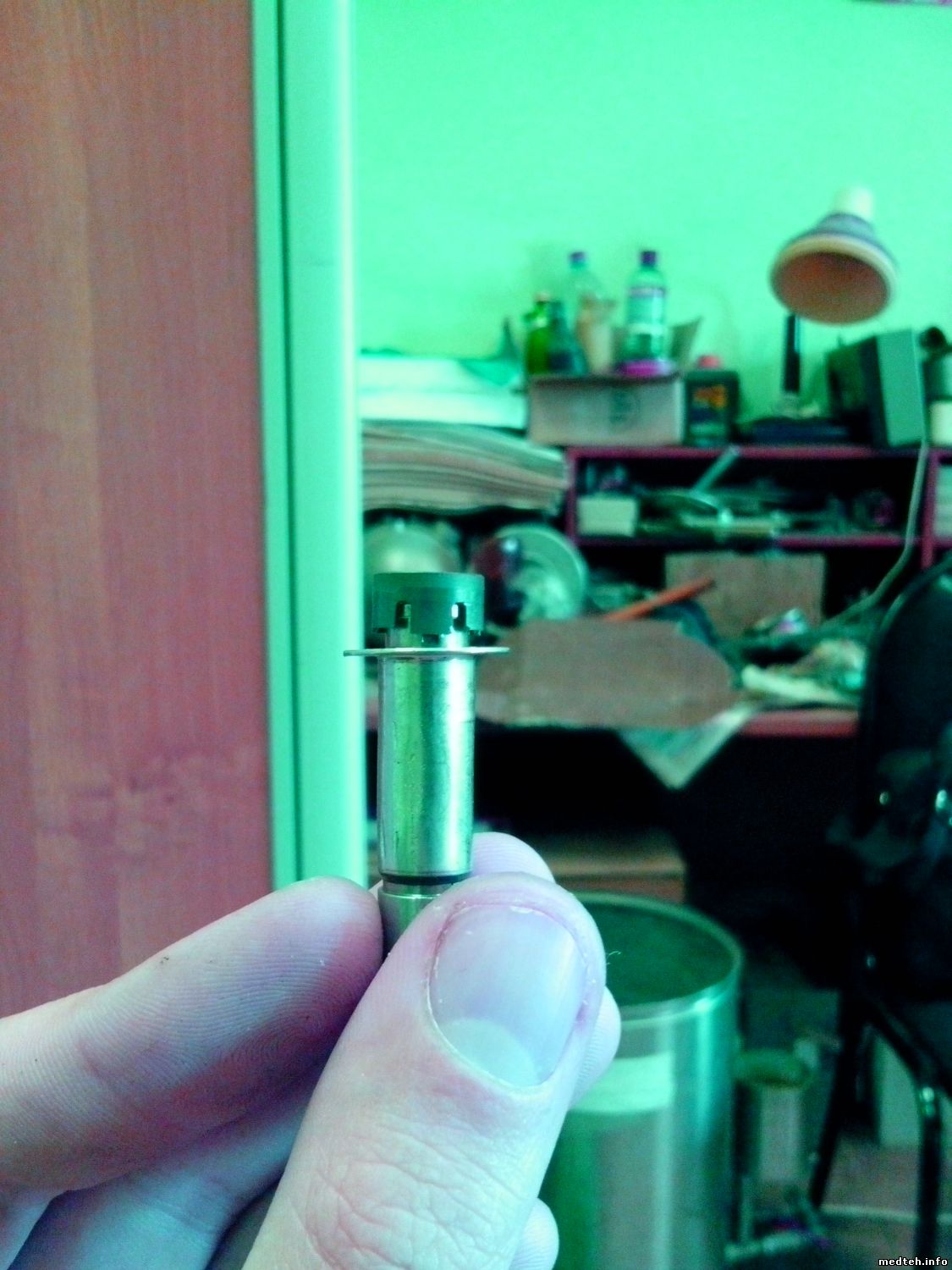

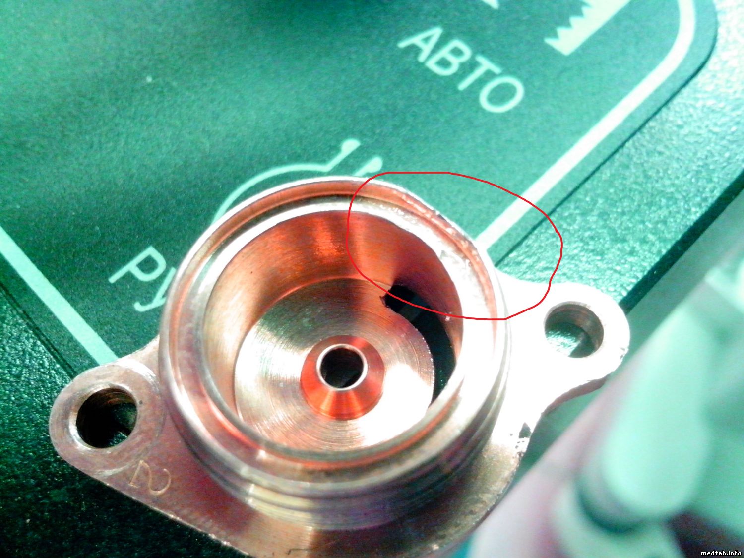

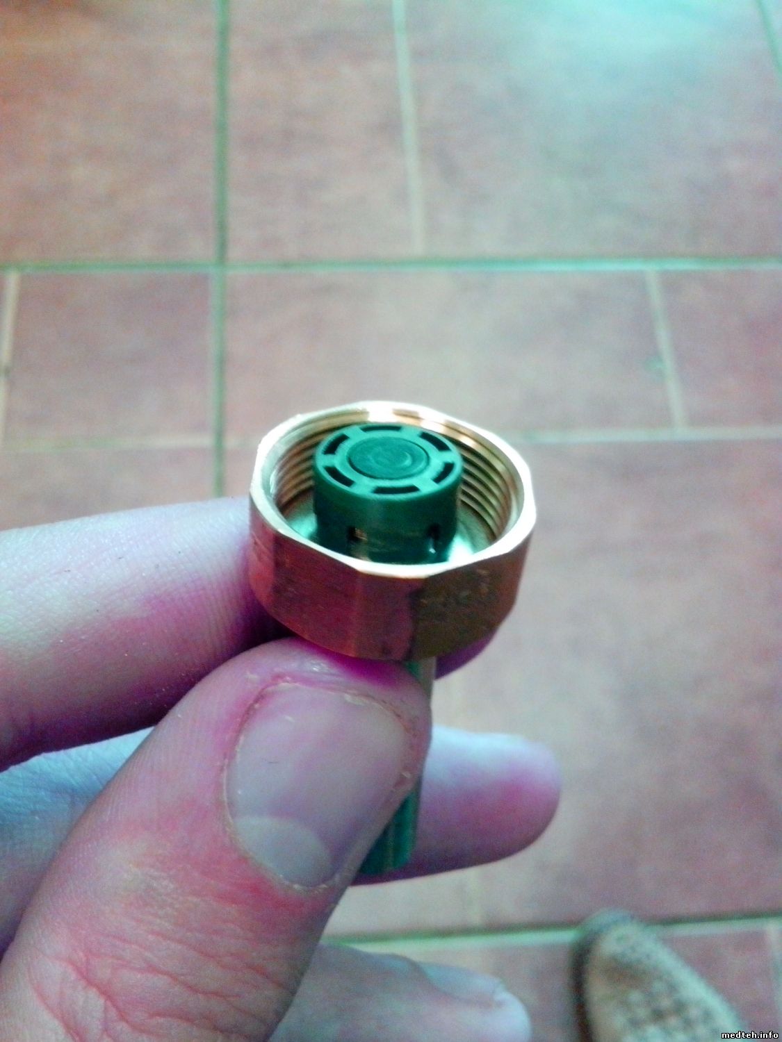

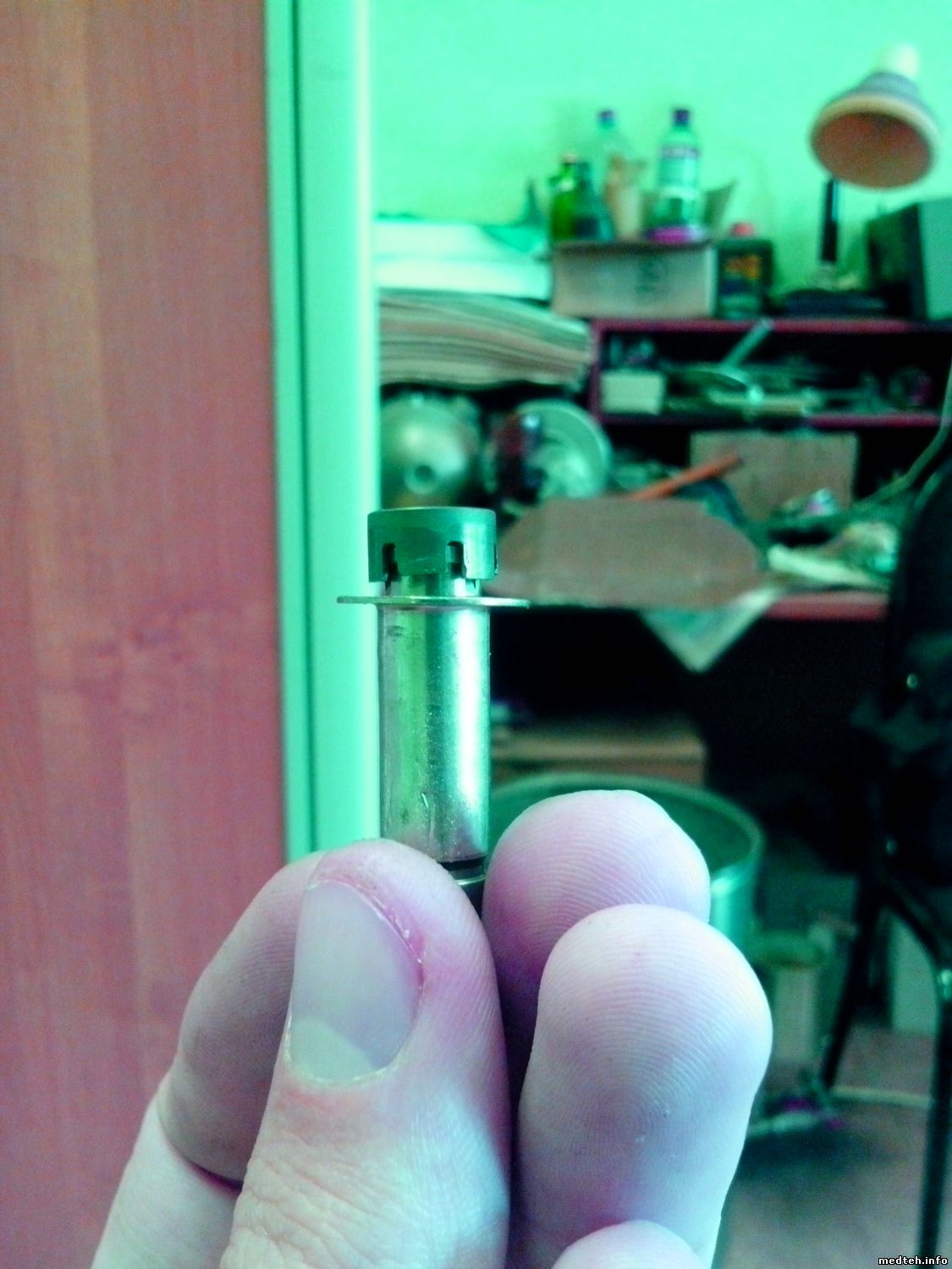

Прошу прощение, что давно не писал. Аппарат удалось все-таки запустить. Проблемы, как оказалось, было сразу две. Первая(не проявлялась ни как до определенного времени): дохлый аккумулятор. Из-за него просаживалось, со временем, напряжение 12 Вольт на блоке управления. В связи с чем, падало напряжение на клапане вдоха и он переставал нормально работать. Не проявлялось это до определенного времени потому, что аппарат начинал «взбрыкивать» раньше, чем напряжение начинало падать. При появлений «взбрыкивания» аппарат отключался и запускался через определенное время.
Вторая причина крылась в самом клапане. Как видно из картинки 1 край нижней части клапана замят. Точнее был замят во внутрь. На фото уже более или менее выравнена внутренняя окружность. Далее, на фото 2, видно, что клапан при закрытие садился не ровно на седло. Ну и далее на фото 3 и 4 видно что сама прижимная плоскость на верхней части клапана не перпендикулярна цилиндру, где ходит поршень. Так же на фото 4 видно, что толщина плоскость отличается слева и справа.
Как оказалась клапан этот не из дешевых (около 60 тыс. руб.) и районная больница его потянуть вместе с ремонтом не может. Пришлось отдать на завод что бы вывели плоскость. Завод свою работу сделал на отлично. После сборки клапана, его установки и замене аккумулятора аппарат заработал. Работает он в больнице уже две недели. Пока нареканий не было.
