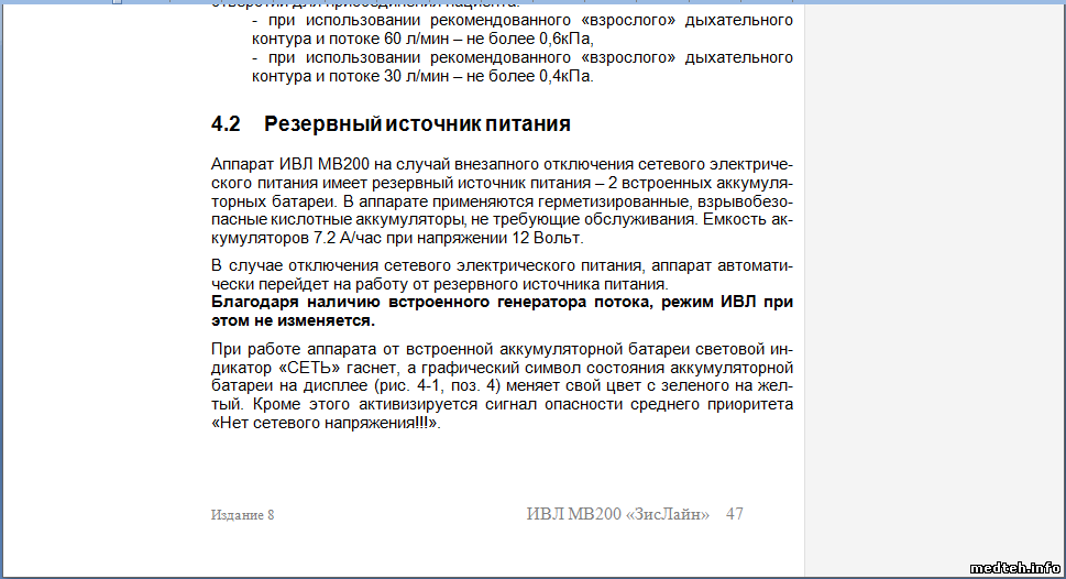

Пришел запрос из больницы на АКБ для аппарата ИВЛ МВ200 ZisLine, их там две шт.
Как я понимаю там стоят стандартные свинцовые акб 12вольт 7ач.
Есть у кого-нибудь марка данных акб или размеры?
Заранее благодарю.

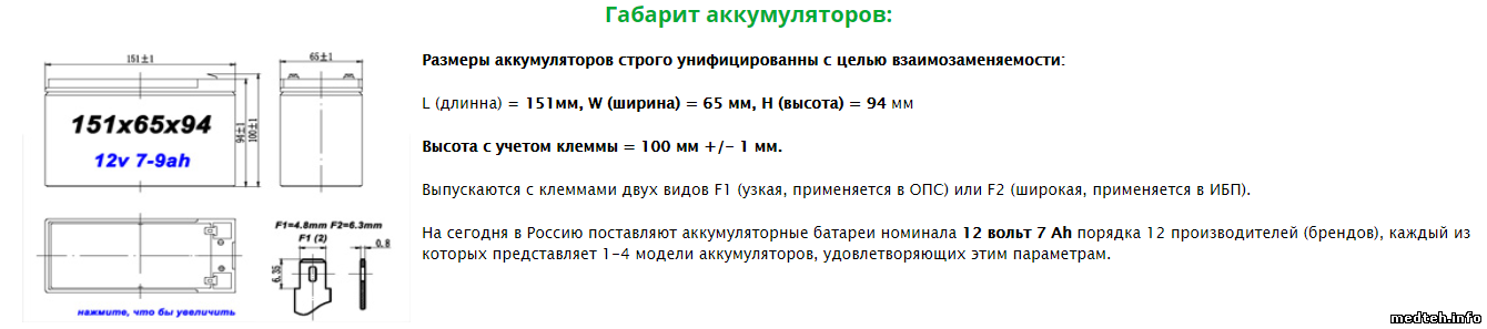

Сообщение отредактировал Stasik - Среда, 20.Мар.2019, 18:15
