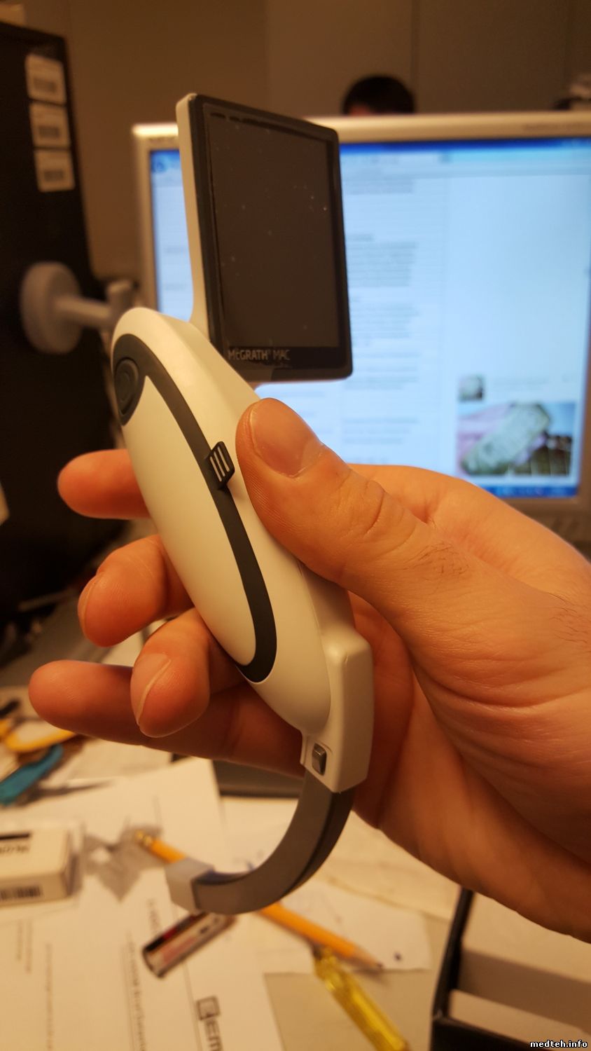

Возникла проблема: закупили видеоларингоскопы McGrath Mac, в комплекте у него сменная батарея, своеобразной формы.
После её замены на новую, старую забрал себе и разобрал. Внутри оказался литиевый элемент ER14505M 3.6V.
Заменил его на новый, купленный в магазине, но ларингоскоп отказался работать, ссылаясь на разряженную батарею.
Протестировал и проверил все три батареи (старую из ларингоскопа, новую от производителя и литиевый элемент ER14505M 3.6V, купленную мной) - характеристики под разными нагрузками практически идентичны. Потом заметил маленькую RFID метку в корпусе батареи (2-е фото, слева от элемента питания), которая и не даёт возможность заменить элемент питания в батарее. Т.к. даже с новым элементом питания прибор показывает, что батарея разряжена.
Кто-то пробовал заглушить или "обмануть" эти RFID метки? ...

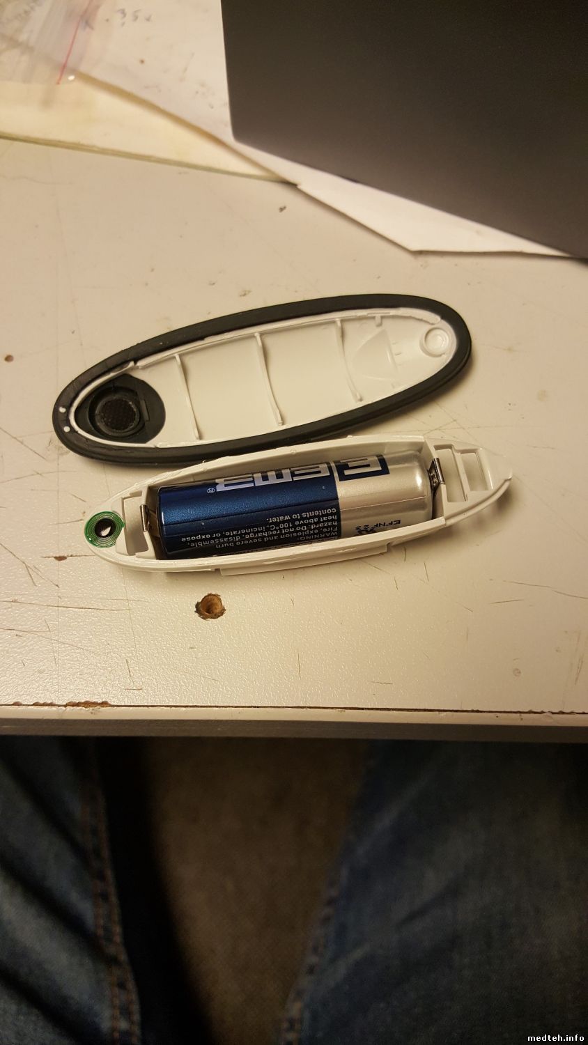

1. Вырезаете заднюю стенку, чтобы менять батарейку. Не как автор первого сообщения, а именно сзади.
2. Заменяете на другую LiSOCI2 батарейку. Скорее всего оригинальная батарейка ещё не села, в первый раз можно не менять, только сбросить счётчик https://forum.allaboutcircuits.com/threads/mcgrath-medical-battery-replacement.145086/page-2#post-1511671
3. Обнуляете счётчик минут в RFID при помощи телефона с NFC приложением tw.com.method.rfidtool.
https://forum.allaboutcircuits.com/threads/mcgrath-medical-battery-replacement.145086/#post-1490072
https://play.google.com/store/apps/details?id=tw.com.method.rfidtool&hl=en
4. Предупредите персонал, что индикатора заряда на устройстве нет, он может выключится в любой момент.
К сожалению не обратил внимание на порог отключения устройства - можно ли вставить в вместо батарейки АКБ без платы защиты. Цена на батарейки и АКБ одинаковая.
