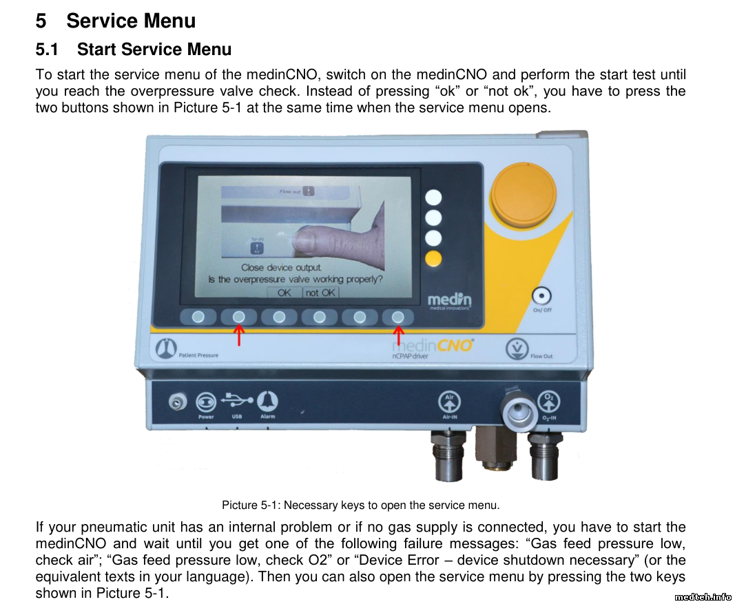

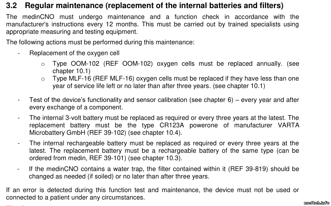

Ребят, у кого есть SERVICE MANUAL на Medin CNО, поделитесь, пожалуйста!
С меня спасибо, которое на хлеб намажешь!
Ищу ответы на вопросы

Аналогично в поисках сервис-мануала или подсказки как зайти в сервис меню ...
