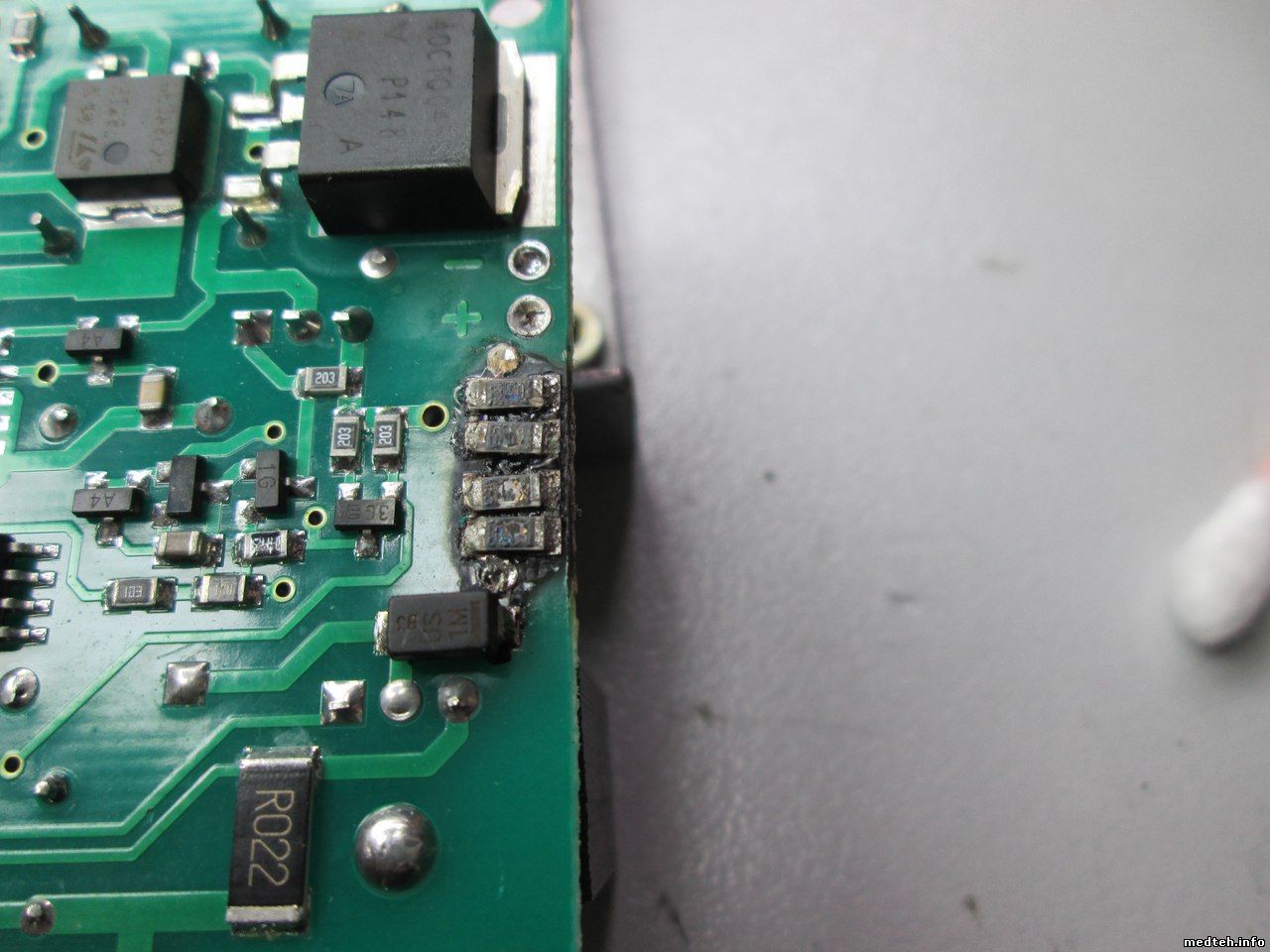

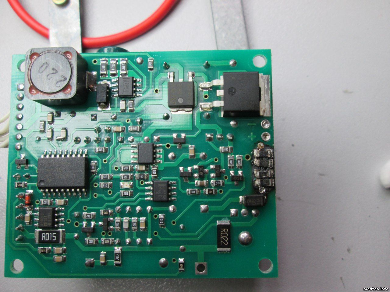

Коллеги, может у кого есть данный аппарат, помогите пожалуйста опознать маркировку элементов, что погорели на плате питания аппарата.

Mad_cookieДата: Четверг, 08.Сен.2016, 13:13 | Сообщение # 2
Тюмень
фото прилагаю

4 резистора по 51 Ом номинал "510"
Осветлил вашу фотографию
(осторожно большой размер фото)
Кроме них смотрите всю силовую часть
Сюда обработанное фото в хорошем качестве не вставляется....
Ссылка на фото: http://vfl.ru/fotos/f28abdc714042003.html

Привет.
Какое соединение этих резюков.
Что за катушка на обратной (транс или дросель) оторвало под корень ноги на нём?
