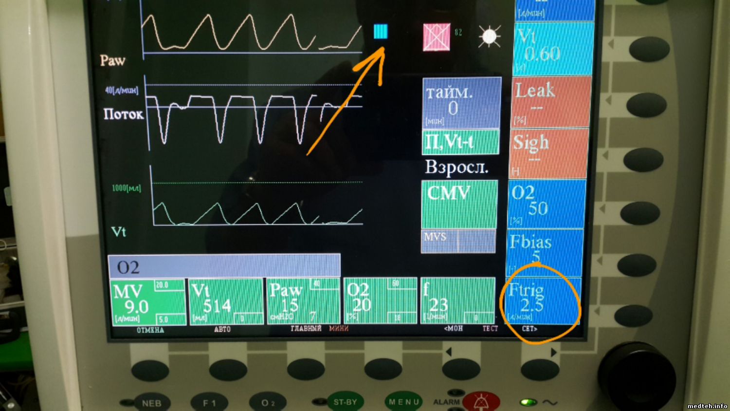

AlxДата: Понедельник, 27.Мар.2017, 11:24 | Сообщение # 2
Омск

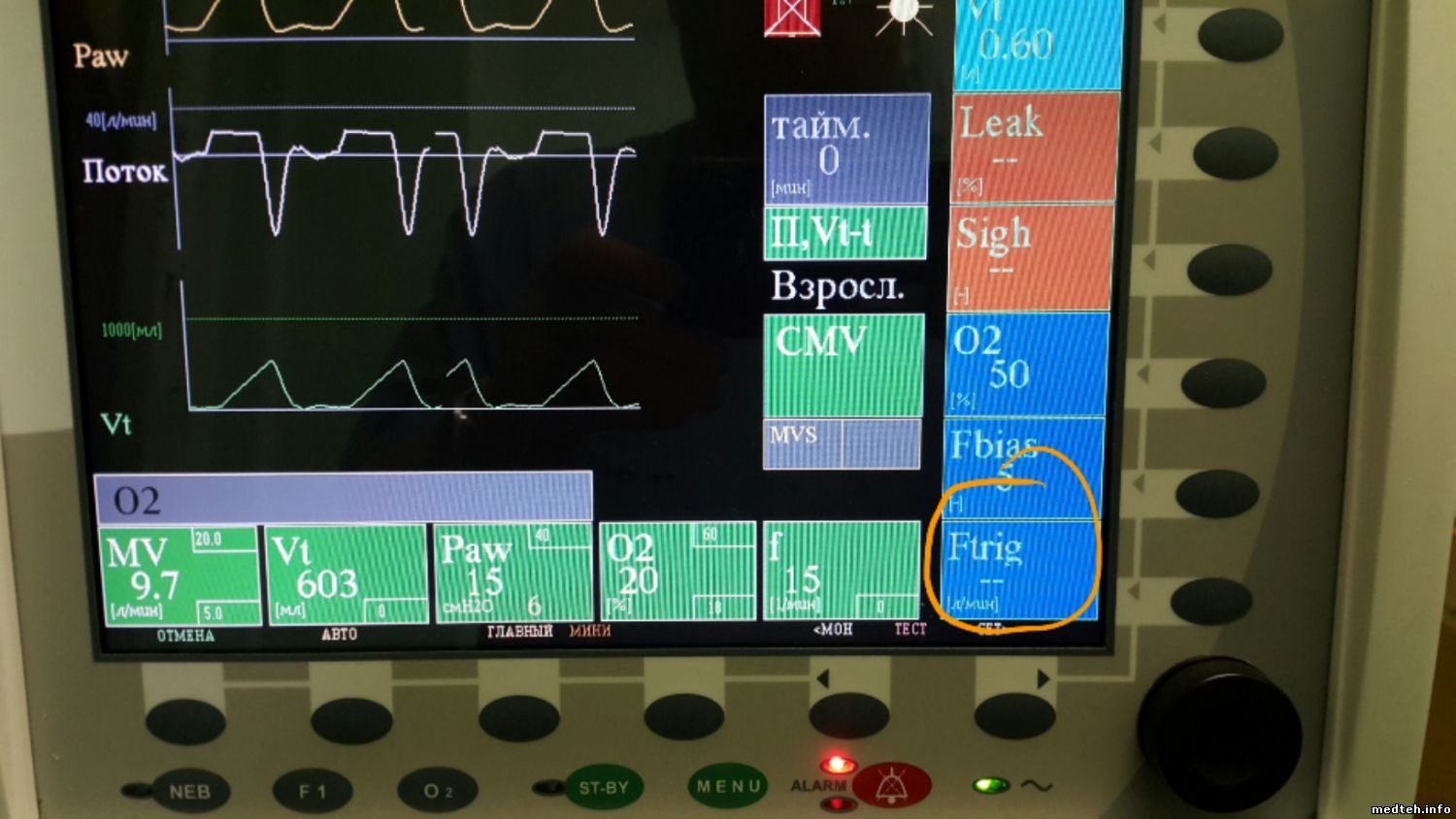

Аппарат при работе в режиме CMV на мешке, при установленной частоте 15 выдаёт 23 вдоха и при каждом загорается индикация работы триггера. Если Ftrig отключить, частота соответствует установленной.
Куда тут копать, подскажите.
В программе tstlnk датчики по-нулям.
Машина 2012 года, очень интенсивная эксплуатация.

fedorenko_dkДата: Вторник, 28.Мар.2017, 01:31 | Сообщение # 3
У вас сообщений: 147
главный инженер
На каком мешке, тестовом легком проверяете? Если проблема не в колебаниях мешка, то попробуйте разобрать и помыть клапан выдоха.

AlxДата: Вторник, 28.Мар.2017, 11:45 | Сообщение # 5
Омск
Обычный дыхательный мешок. 3 литра. В больнице несколько этих вентиляторов, после прохождения процедуры функционального теста автоматически устанавливается режим CMV и режим st-by, если выключить st-by, все аппараты работают на 3 литровый мешок с дефолтными параметрами. Кроме сабжа, у которого срабатывает триггер.
AlxДата: Среда, 29.Мар.2017, 06:55 | Сообщение # 6
Омск

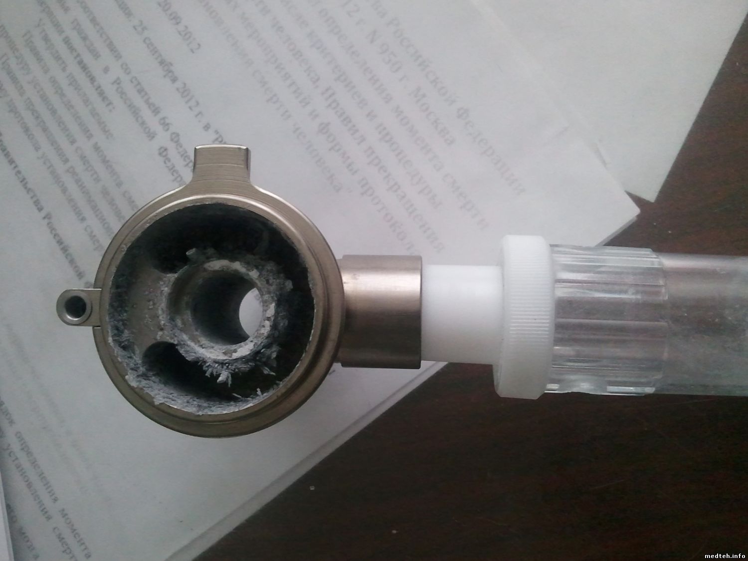

fedorenko_dk, вы оказались правы. Путем замены выяснился виновник - корпус клапана выдоха, хотя на вид был вполне себе. И хуже стоят - работают.
Всем спасибо за участие.
У вас наверное такой, как на фото "сабж" к пациенту подключен?
AlxДата: Среда, 29.Мар.2017, 15:10 | Сообщение # 8
Омск
Ещё страшнее. Постепенно на пластиковые меняем.
