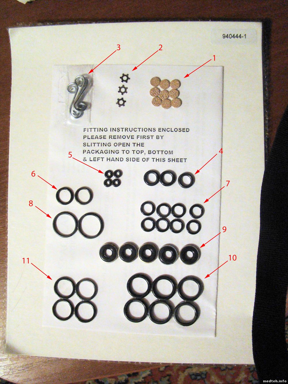

В ближайшее время предстоит провести в довольно крутой больничке сервисное обслуживание аппаратов Blease Frontline Focus. Получен комплект годового сервисного обслуживания этих аппаратов (на фото).
Есть и сервис мануал. Но совместить не видя аппарата довольно непросто: сервис мануал без картинок, а в комплекте сервисного обслуживания не указаны номера деталей.
Обращаюсь к тем, кому уже приходилось выполнять сервисное обслуживание на этих аппаратов. Помогите разобраться с назначением деталей (на фото они обозначены по номерам).

Проблема решена, обслуживание проведено. При вскрытии комплекта сервисного обслуживания нашел инструкцию, которая в принципе разъясняет порядок обслуживания. Остальное домыслил у аппарата.

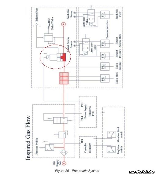

здравствуйте коллеги. наркозник Blease Focus 700 серии отказывается закрывать эл.клапан. збрасывает воздух в атмосферу. При этом не выдаёт ни каких ошибок. по схеме порылся. всё норм. с микроконтроллера не приходит сигнал. хотелось бы услышать ваше мнение. может серсвис мануал есть. voloha343@gmail.com
