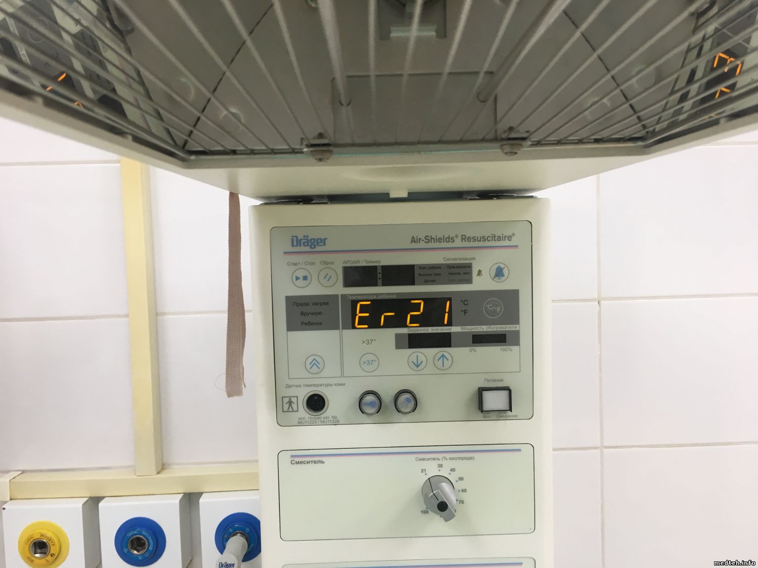

Сегодня столкнулся с проблемой: при включении стола реанимационного RW82-1C (2011г/в) проходит самотест. При самотестировании выдаёт ошибку «Error 21». Происходит это таким образом: самотест, щелкают релюшки, нагреватель греется, потом писк, выводит ошибку на дисплее температуры ребёнка, высвечивается неисправность системы, и писк. После этого он сразу же перезагружается сам, снова щелчки, снова ошибка и так постоянно.
По коду ошибки: в сервис-мануале - это неисправность датчика(ов) температуры окружающего воздуха, либо плата. Датчиков вроде два. Где они находятся и как выглядят я не разобрался. Со временем был напряг, надо было на другие заявки бежать. Фото прилагаю.
Может кто сталкивался?

Датчик расположен,ни разу не было чтобы этот датчик выходил из строя,на задней стенке возле гнезда сетевого разъёма.
Передёрните-почистите разъём-штекер J11 на плате управление.
Но сначала посмотрите какое значение дельты у этого датчика,до и после манипуляций ,в сервисном режиме,диагностический тест 10,разница между показаний должна быть не более 0.2 -0.4.
Проверьте ещё значения 12,13 и 11 тестов только без включенного в переднюю панель датчика температуры кожы.
Все логи о ошибках,это просто цифры в 18-тесте.
Удачи!

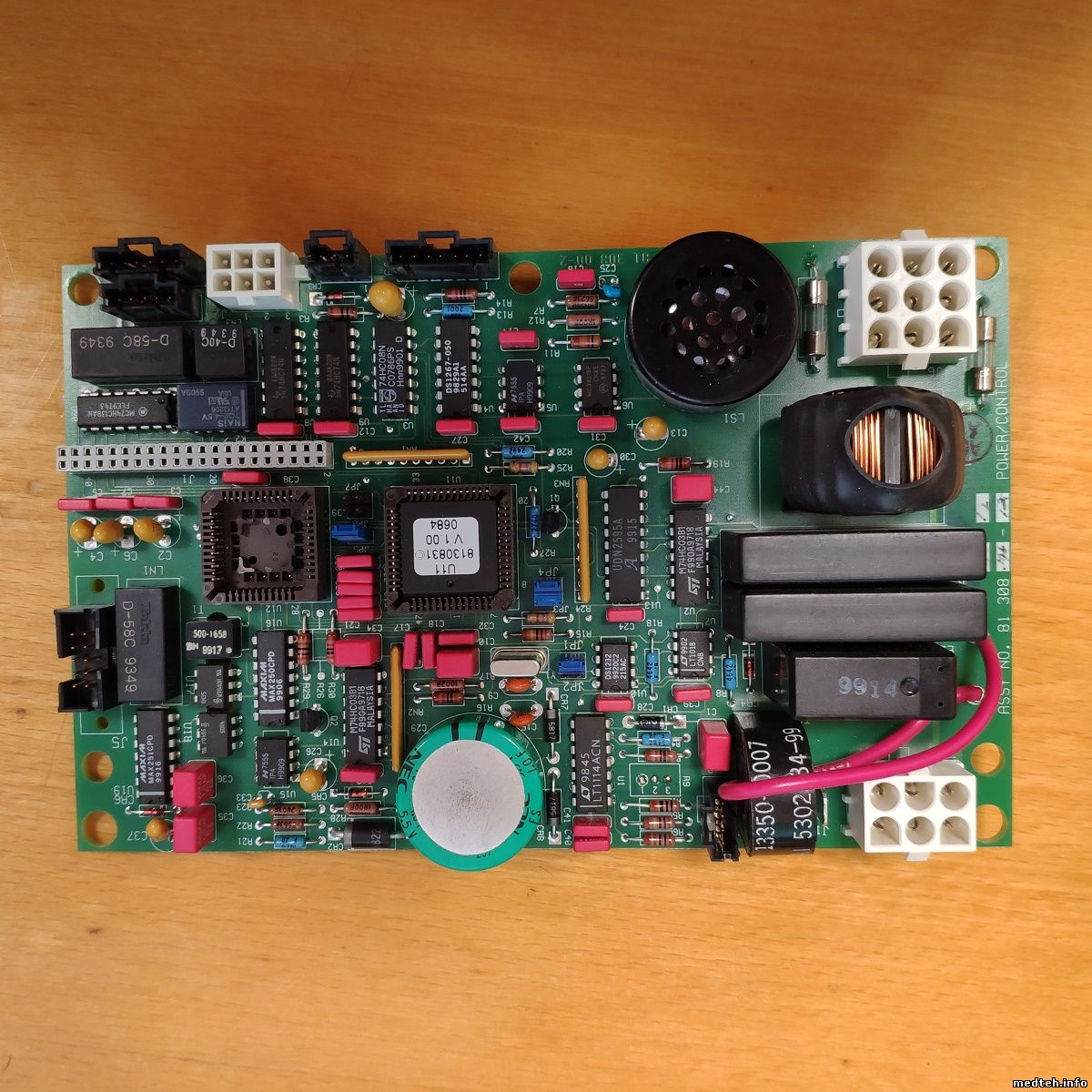

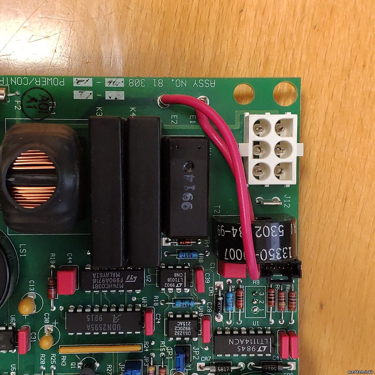

Реле K3 или K4,они на фрагменте и рядом белый разъём куда они подают напряжение.
Это их спецификация
https://www.te.com/usa-en/product-4-1393028-0.html
У меня старая плата от Hill-Rom-a,возможно Дрегер что-то модицифировал, смотрите по месту.
И ещё,сначала проверьте каждое реле диагностическим тестом N6.

Всё правильно, одно реле не коммутируется, надо проверить или само реле, или нет управляющего напряжения.
Теперь о настройках теста N6: на каждом реле надо добиться показаний близких к напряжению в сети иначе могут быть проблемы режима контроля по температуре тела.
К слову, это было на ранних прошивках стола, в последствии Хилром пофиксил этот косяк. У меня была на эту тему даже переписка с заводом, но лучше подстроить эти цифры.
Тобишь подстроечным резистором возле вентилятора добиваемся в вашем случае цифры близкой к значению 220 для обоих реле. На плате есть токовая петля, которая и измеряет этот параметр.
Кстати, эту настройку можно и нужно применять, если Вы будете использовать не оригинальные нагреватели.
Вот, у меня всё, удачи! :)

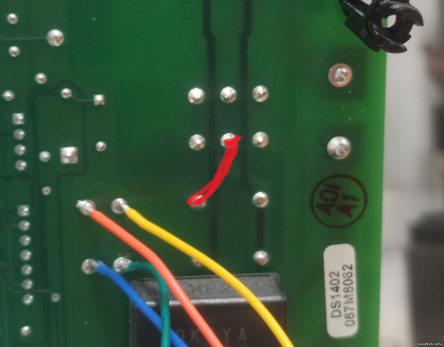

Первая интересная находка: К1 и К4 в обрыве (пометил на фото).
Эти же контакты на второй плате звонятся. Пока ничего не выпаивал, так понимаю, дорожка внутри платы? И можно попробовать кинуть перемычку.

П.П.С Не обращайте внимание на припаянные провода. Это в диагностических целях.

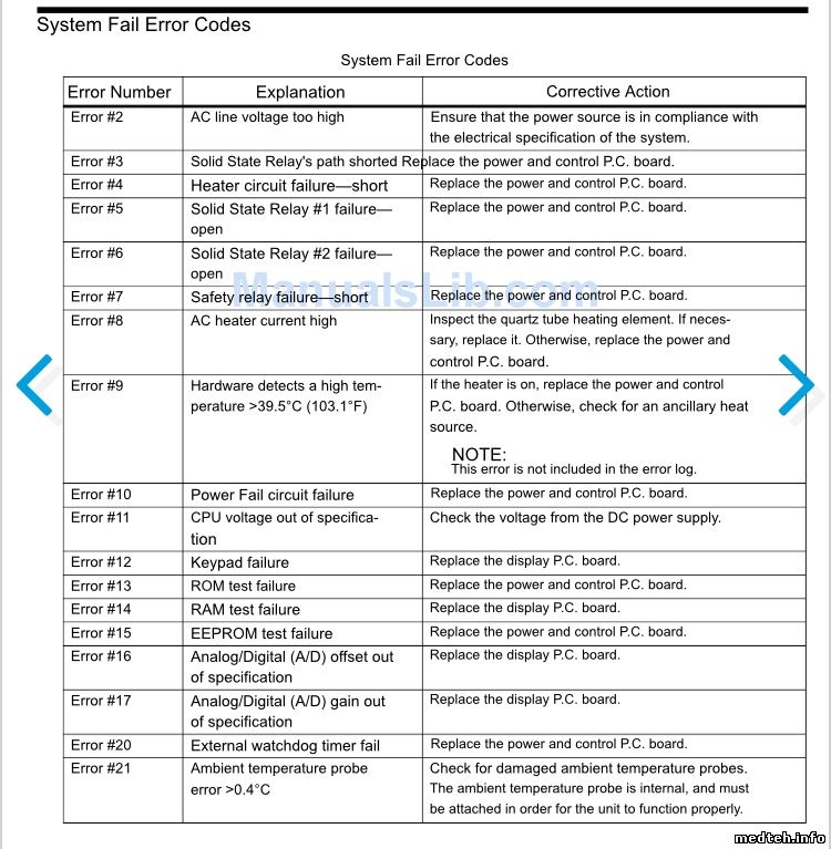

Это ошибка связана с нагревателем, так как твёрдотельное реле без нагрузки не комутируется, в отличие от электро-механического.
Сервесник, рисунки печатных плат никуда не годятся, за то есть схемы.
https://www.manualslib.com/manual....#manual

SeniorJunior, итог: из 2-х аппаратов 1 воскрес.
Пациент №1: (оживший) постом выше фото, где говорил контакта нет. Не ошибся, дорожка идёт внутри платы. Просвечивается фонариком.
Пациент №2: выпаял релюхи. Стало ясно, что одна накрылась со стороны контактов вывода 220. Обнаружилось, что проблема была не одна. Перекидывал рабочие релюхи на эту плату, плата не ожила.
Оставшуюся рабочую релюху похоронил в рабочем аппарате. Конец.
