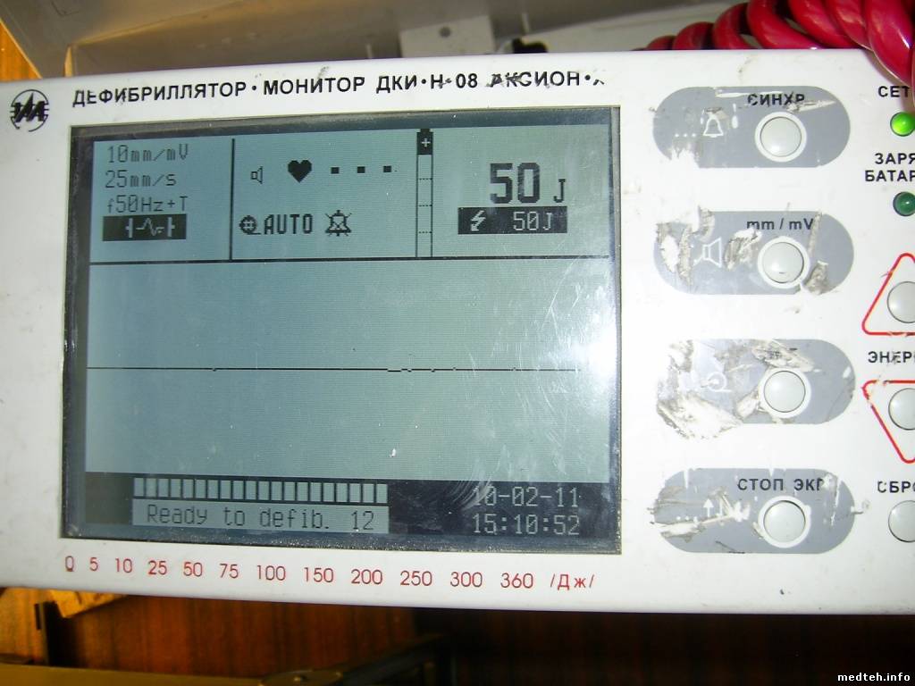

creytДата: Среда, 09.Фев.2011, 14:46 | Сообщение # 41
У вас сообщений: 546
Кузня
На экране разряда тоже не?
у меня все диоды болят

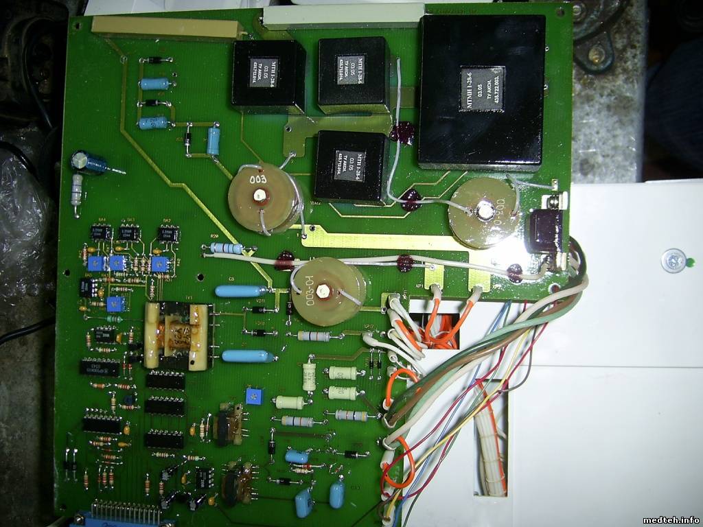

может неонку разбили, у реаниматоров так бывает, на чем сделана плата КВВ? на модулях?

...серьезно ? неонка в поряде.разряд на экране и на бумаге есть.фото платы КВВ

Китай
ага весь в крови тех кого он не спас.... diablo ладно попробую 150 - 200 ставить .я просто с ними не сталкивался раньше mail1
webfoxДата: Понедельник, 14.Фев.2011, 20:02 | Сообщение # 47
У вас сообщений: 144
стажер
Китай
...не помогли 200 дж.неонка не вспыхивает shok .у него высоковольтные блоки не ремонтируются?

Quote (webfox)
это не разряд !!!!! самолет мне в ангар.
creytДата: Вторник, 15.Фев.2011, 19:58 | Сообщение # 50
Кузня
Quote (webfox)
И разряд биполярный?
А то у меня тоже валяется ДКИ с монополярным разрядом и неонка тоже не срабатывает.

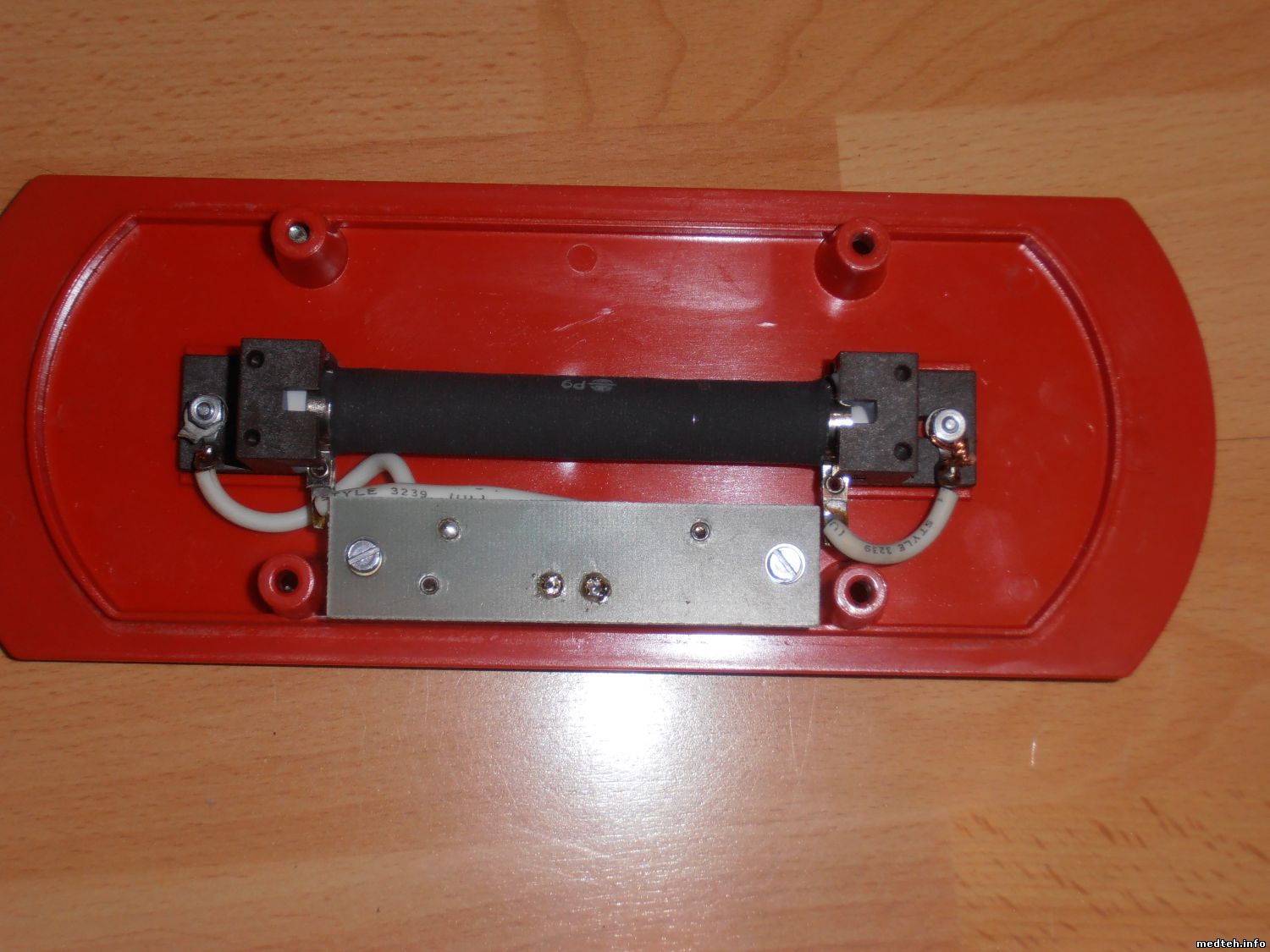

Коллеги, нужна помощь.
Дефибриляторов в больнице много, покупать нам ИЭВИ-02 не хотят. График регулярной проверки таким прибором сторонней организацией прорабатываем.
Задача: Прибывая по вызову врачей на подозрение неисправности дефибриллятора, определить вообще наличие высоковольтного разряда на электродах.
Итак: Мыло, мокрые тряпки и прочую хрень не предлагать. Изделие должно быть относительно компактным и автономным.(не ловить кошек, не пробовать на пациентах, не таскать с ним осциллограф).
Нужна схема тестера, в основе которого 50-омный проволочный резистор, две пластины... и какая либо индикация наличия разряда.
Если у кого есть подобное - откликнитесь пожалуйста.
Буду премного благодарен.
И пожалуйста - не надо меня спрашивать типа... какой смысл? .... окстись брат, .....а надо вот как... и т.д.
Anakonda2aДата: Пятница, 30.Окт.2015, 14:35 | Сообщение # 74
У вас сообщений: 508
Инженер по Т.О. мед. техники
Подольск

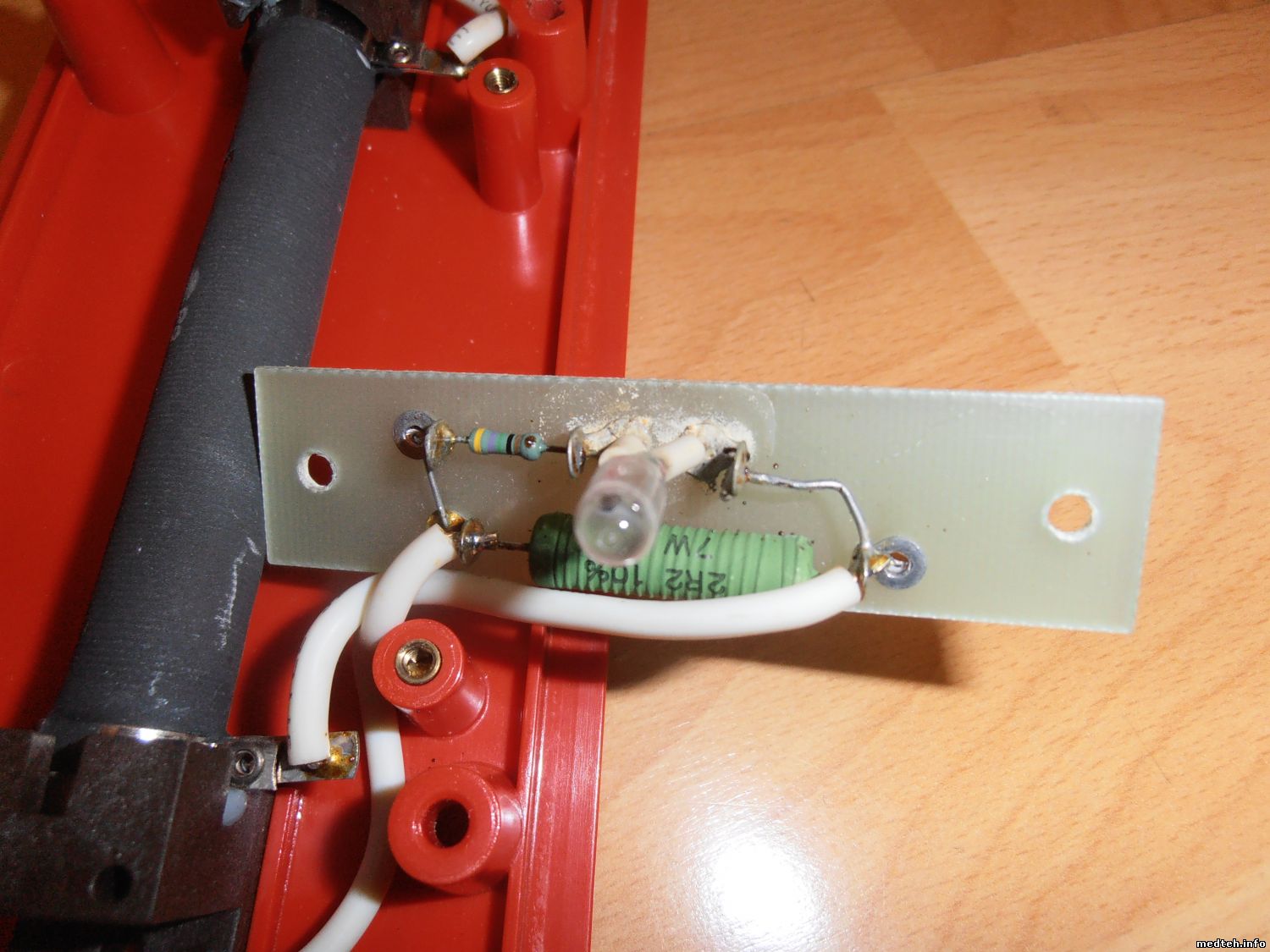

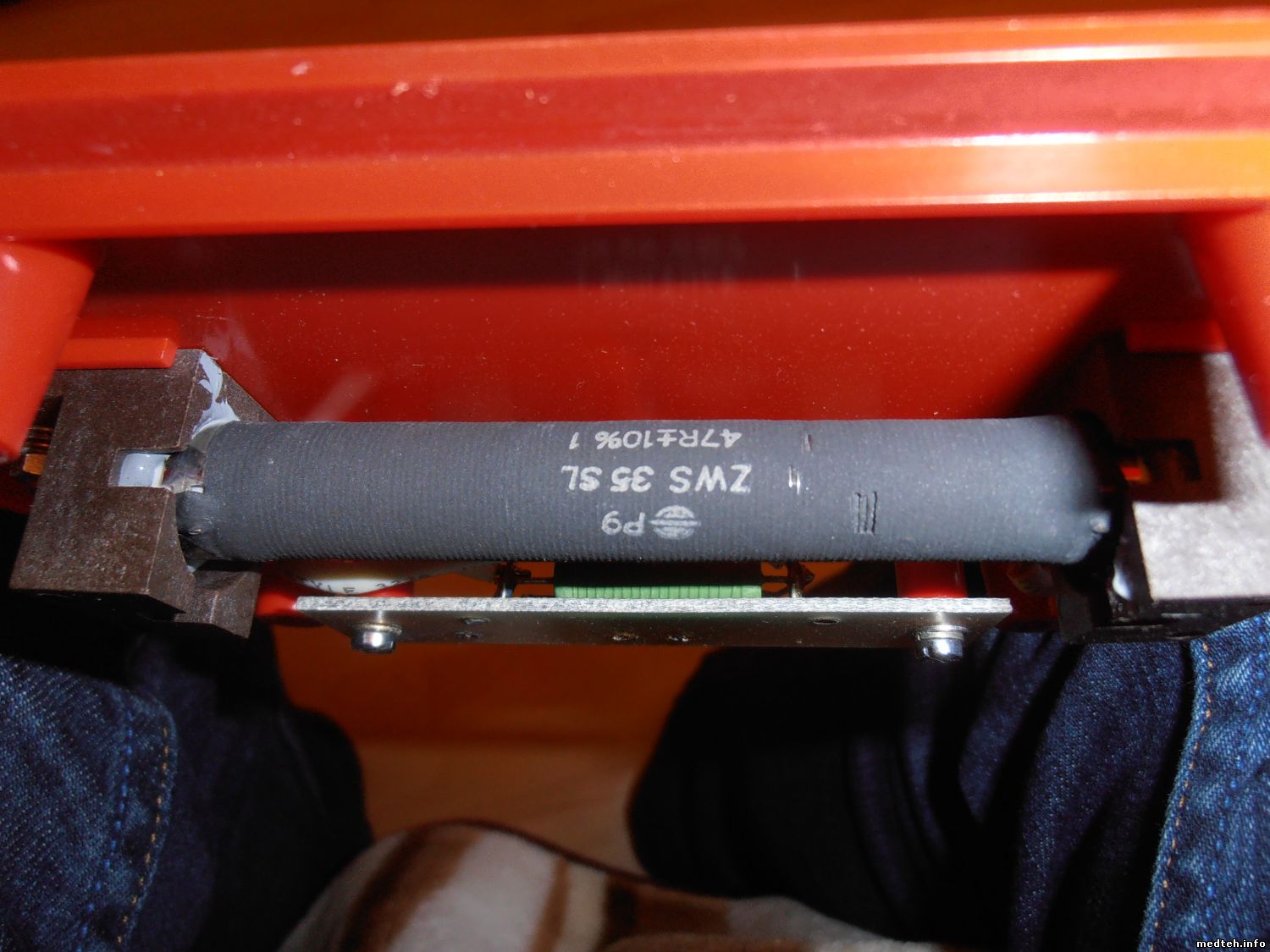

Последовательно: балластник, неонка и две пластины. Номиналы балластника могу посмотреть только в понедельник. Посмотрите у себя в старье, подобными схемами проверки раньше дефибрилляторы оснащались штатно.
Subbota40Дата: Пятница, 30.Окт.2015, 15:05 | Сообщение # 75
У вас сообщений: 53
техник по ремонту
Калуга
Старье уже все перерыл. Знаю, что бывали встроенные в старых аппаратах. Нету.
Буду признателен за схему, но последовательно пластина-неонка-резистор-пластина не прокатит. Пока нет постоянного сопротивления 50 ом между электродами - современный аппарат не даст разряда. :)
Anakonda2aДата: Пятница, 30.Окт.2015, 18:21 | Сообщение # 76
Подольск

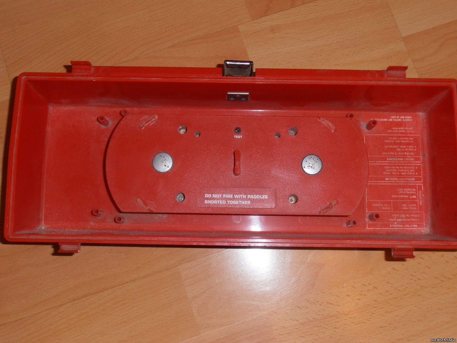

У меня валяется крышка от какого-то старого и списанного аппарата, используем для проверки. Вроде новые то-же разряд дают, по крайней мере неонка вспыхивает.
В понедельник постараюсь не забыть.

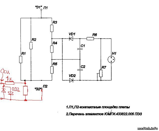

Anakonda2aДата: Понедельник, 02.Ноя.2015, 18:11 | Сообщение # 77
Подольск
Итак схема и фотки
6928179.docx (34.1 Kb) · 7615038.jpg (134.5 Kb) · 6452730.jpg (126.8 Kb) · 9475561.jpg (132.3 Kb) · 8690620.jpg (133.2 Kb)
YRA46Дата: Вторник, 03.Ноя.2015, 11:28 | Сообщение # 78
Стоматология, Стерилизация
г. Курск
В крышке ДКИ-Н-08 стоит индикатор энергии. Схема есть в хранилище. Есть переменник-можно настроить чувствительность- с завода идет до 150 дж не вспыхивает неонка а выше 150 вспыхивает. есть ли импульс до 150 дж. Для грубой оценки вещь незаменимая. Опять же, немного доработав, подключается цифровой запоминающий осцилл и видим форму, временные интервалы-считаем Джоули, еще немного доработав (пока в планах-прикрутить ардуино) получаем недорогой мерятель.
Андрей_АлтайДата: Суббота, 30.Янв.2016, 03:13 | Сообщение # 79
У вас сообщений: 47
набрали по объявлению
Барнаул
Не поделитесь мыслями, как подключить осциллограф к этой схеме.
YRA46Дата: Суббота, 30.Янв.2016, 09:49 | Сообщение # 80
г. Курск
Последовательно с нагрузочными резисторами включаем резистор малоомный (0,02 Ом-я такой выцепил с какого-то блока питания, получаем при токе разряда 50А напряжение на нем =50*0.02=1 вольт.) И падение напряжения на нем смотрим осциллографом. Неплохо еще ограничитель напряжения на стабилитронах прицепить.
