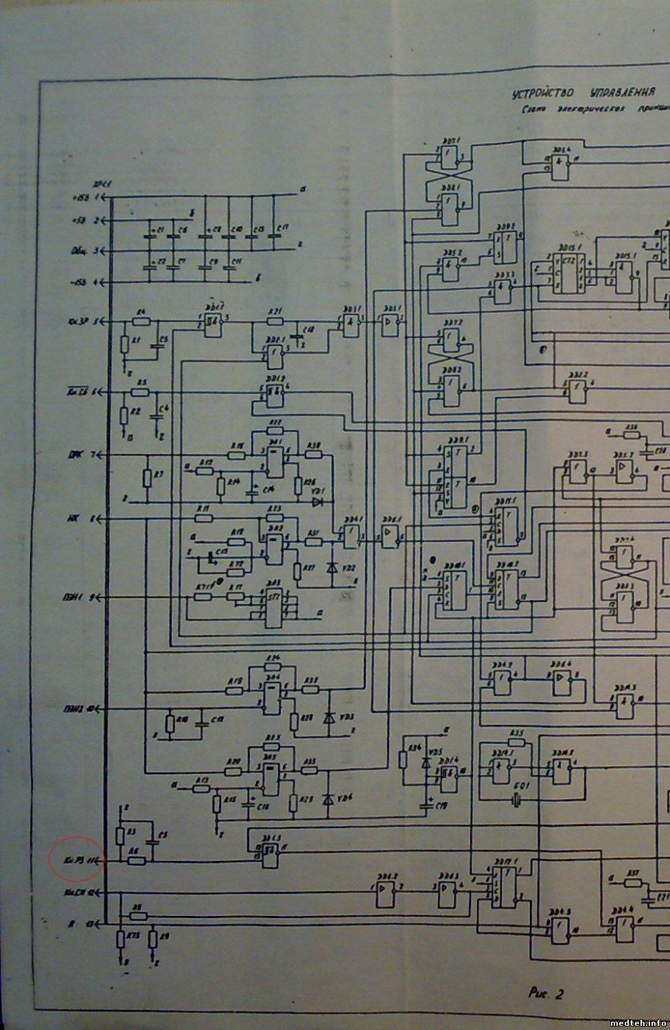

столкнулся первый раз с ДКИ Н 04. нет ни одной бумажки по нему. пробую работать- выполняет все операции кроме разряда. на вид все работает. что смотреть в первую очередь? на сайте я новичок поэтому схемы сайт не выдает пока. помогайте коллеги drinks

kris1956, а так?

kris1956, как проверял функцию разряда? на какую нагрузку? есть ли сигнал тревоги?
начинать надо с кнопки разряда, проверить целостность кабелей разрядников.
доходит ли сигнал с кнопки разряда до платы мозгов(плата над монитором).
kris1956Дата: Понедельник, 27.Сен.2010, 15:17 | Сообщение # 19
У вас сообщений: 65
Великие луки
проверял прочитав форум-примерно 60 ом,потом на мыло мокрое.потом на нихром. заметил-после накопления заряда звучит тревога.значит-идет сброс энергии.провода звонил.разобрал разрядники. на одном кнопка со щелкунчиком барахлила.но это исправимо.еще заметил-никогда не загорается лампа плохого контакта.
за схемку спасибо.попробую проверить до нее сигнал.но вот-тревога звучит-не понятно. drinks

Я правильно понял, после нажатия кн. заряд звучит нарастающий сигнал(он действительно нарастает?, время зарядки какое в сек?, какая стоит энергия на ручке?), далее начинают мигать светодиоды и прерывистый сигнал, через некоторое время включается сигнал тревоги(сирена) еще до нажатия кн. разряд.
Сигнал тревоги означает что сработала какая то защита(превышения напряжения на накопителе, перекос моста), схема защиты запускает сигнал сброса заряда с накопителя.
Схема определения плохого контакта или кз (индикатор плохого контакта) начинает работать после нажатия кн. разряд, но если сработала какая то защита то сигнал с кн. разряд просто игнорируется, поэтому, скорее всего, индикатор у тебя не загорался.

спасибо ,коллеги. понял, что срабатывает защита до кнопки ПУСК. теперь без схемы трудно вообще.есть только у меня участок схемы входа с кнопок. если у Вас есть схема накопителя и ключей силовых дайте пож.
vvpДата: Воскресенье, 03.Окт.2010, 13:03 | Сообщение # 24
У вас сообщений: 405
Скорее всего срабатывает защита от перекоса моста, то есть при зарядке накопительных конденсаторов напряжение с них прикладывается к мосту состоящему из тиристоров vd13 vd14 vd17 vd18 (с этого моста и идет разряд на внешние электроды), если один из тиристоров пробит или имеет утечку намного больше чем тиристор стоящий в соседней диагонали моста, то на внешних электродах появляется напряжение, которое и отслеживает система защиты.
Проверь эти тиристоры в первую очередь, а вообще лучше проверить все.

PS. Перед тем как лезть в высоковольтную часть на включенном приборе нажми кнопку сброс и в выключенном состоянии разряди с помощью сопротивления номиналом несколько ком мощностью более 5вт (лучше проволочный) накопительные конденсаторы(замкнуть через сопротивление контакты хр3хр4 с хр7хр8 на тиристорной высоковольтной плате).
