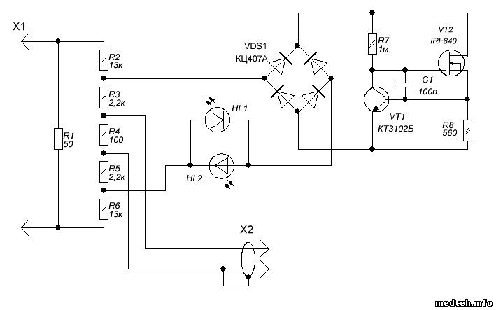

Для проверок пользуюсь вот таким устройством. «Видит» импульсы от 5 Дж (слабое свечение кристаллов светодиодов) до 360 Дж. При бифазном импульсе вспыхивают оба светодиода, при монофазном – один (зависит от того, к какому выводу Х1 подключен грудной электрод). Разъём Х2 предназначен для подключения осциллографа либо имитатора ЭКГ. Светодиоды взяты из компьютерных мышек (большая яркость свечения).
А какой по мощности брать R1?
Я бы собрал себе такой.
Serov-OVДата: Четверг, 13.Сен.2018, 17:44 | Сообщение # 88
У вас сообщений: 228
Котовск
Всё будет зависеть от того, как много и часто будете "стрелять" (резистор будет греться). В моём случае был использован резистор на 51 Ом 20 Вт из какой-то старой отечественной аппаратуры (в виде трубки, марку не помню). При проведении ТО на ДКИ-Н-10 (нужно было разрядить АКБ) после 5 "выстрелов" по 200 Дж и 2 по 75 Дж подряд, резистор был тёплым, по крайней мере, руке не комфортно не было.

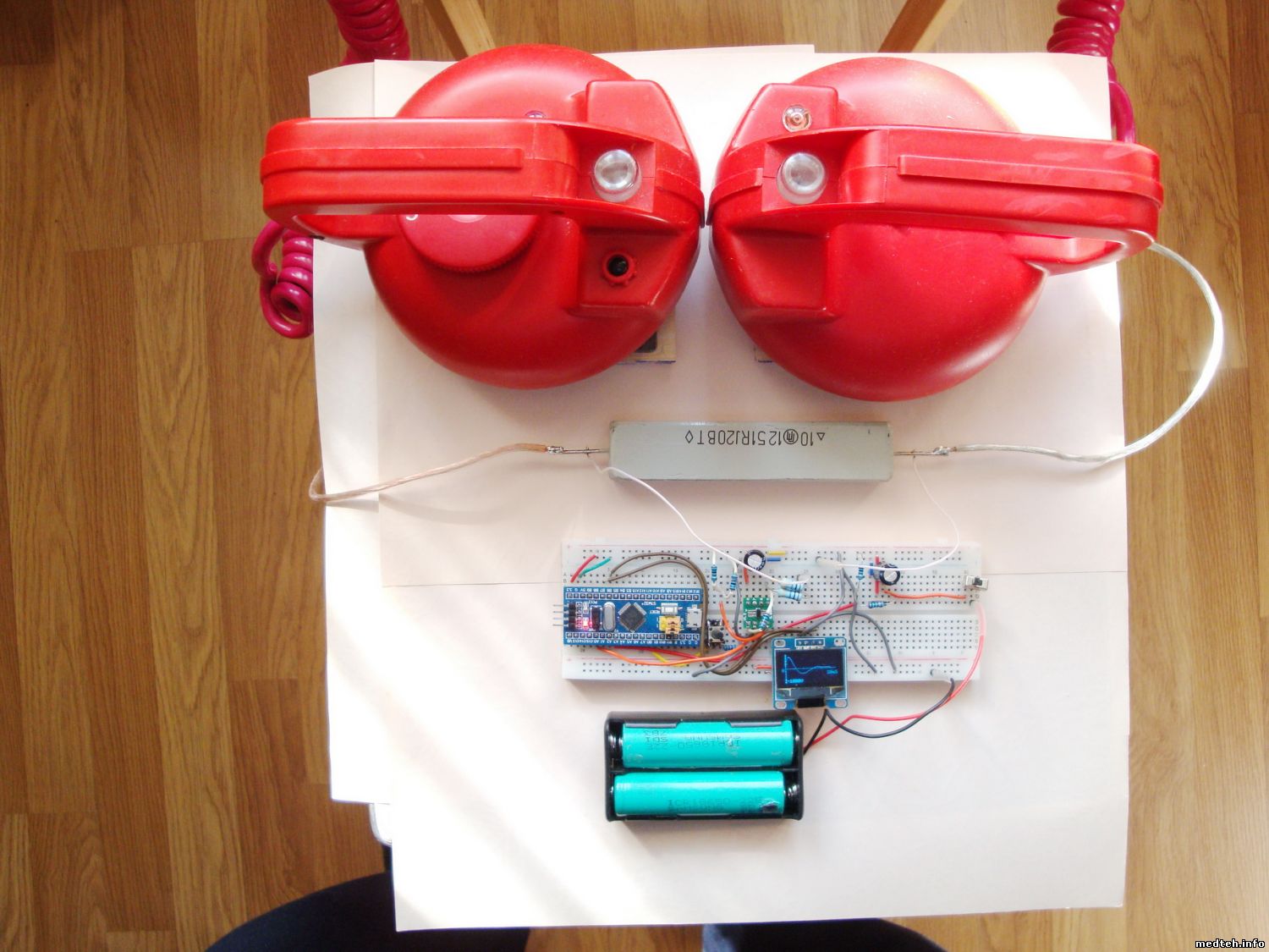

Самодельный измеритель энергии импульса разряда дефибриллятора.
Схема и инструкция https://yadi.sk/i/aFWnGncr86vKqg
Файл прошивки https://yadi.sk/d/Qf-tWO2vlrRocg
Спасибо! Попробуем собрать и протестировать.
Собрал, реально крутую весчь человек придумал! Очень понравилось.
Сразу у клиентов вопросы отпадают biggrin
Пару моментов:
Резистор R2 изменён на 3.9kOm
Запуск измерения после нажатия на кнопку SW2, из режима “Waiting for the discharge”.
greggyДата: Четверг, 27.Окт.2022, 20:05 | Сообщение # 95
У вас сообщений: 29
механик
Спасибо за поправку. В схеме была опечатка. Перепутаны между собой номиналы резисторов R2 и R3. Они образуют делитель напряжения батареи в соотношении 1:3 для согласования с АЦП, т.е. должно быть R2 = 2 кОм, а R3 = 1 кОм. Если же оставить значение R3 равным 2кОм, то да, резистор R2 должен быть равным 4 кОм (3,9).

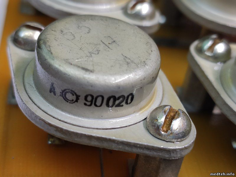

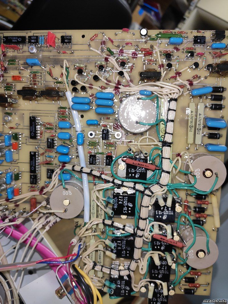

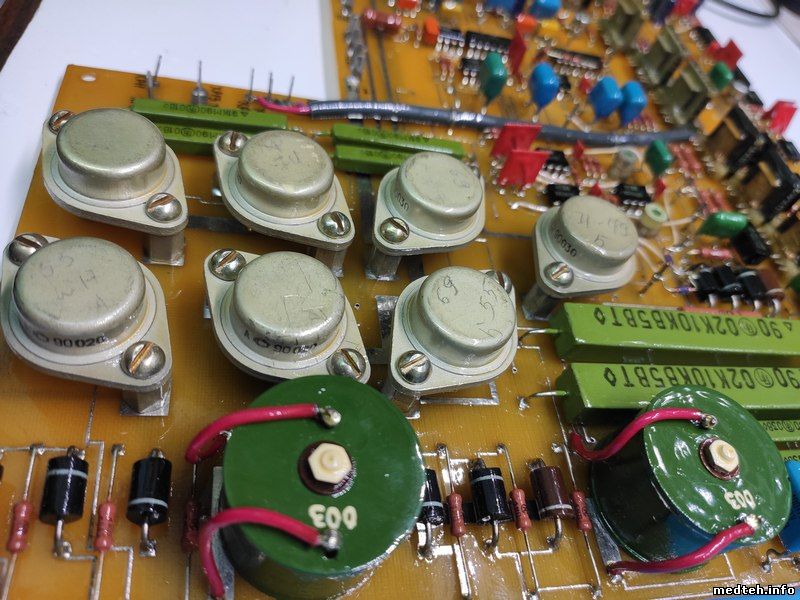

ДКИ-Н-04. Нет разряда. Индикация заряда (световая и звуковая) есть.
Подскажите, что за марка тиристора?

HisnameДата: Пятница, 21.Апр.2023, 07:36 | Сообщение # 98
Электроник
На КУ221А внешне похоже ... Но это не точно.
vlad2323Дата: Пятница, 21.Апр.2023, 17:05 | Сообщение # 99
У вас сообщений: 45
БЕЛАРУСЬ
Есть точно такой же только силовая на ТО325-12.5 и тоже нет разряда. Загорается светодиод: "нет контакта" ...
