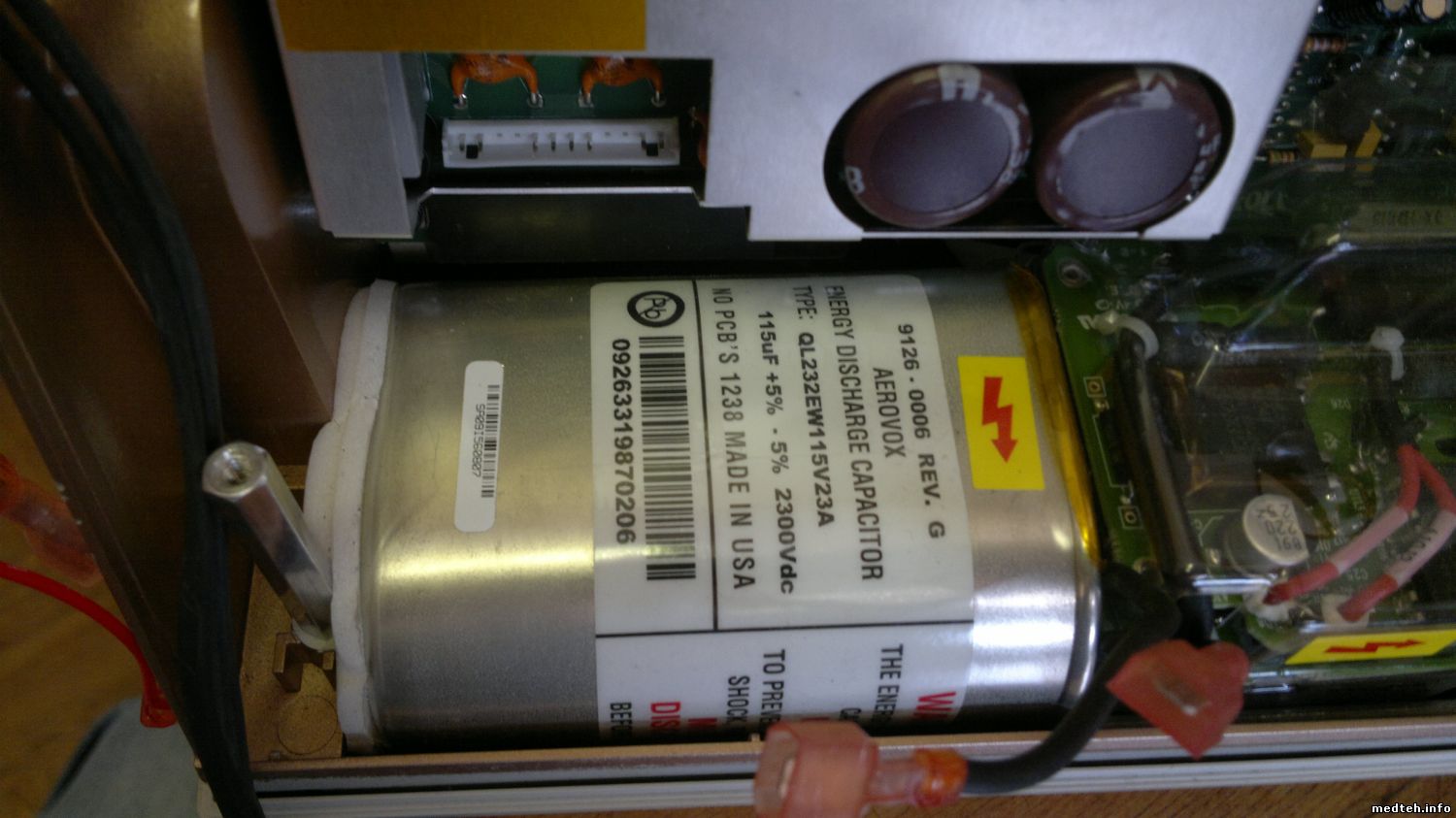

генаf, Да я уже скачал только схем там нету что бы посмотреть емкость и напряжение того конденсатора что нужен. Так что моя просьба еще в силе "если у кого вдруг есть разобранный ZOLL M или есть на руках блок высокого вольтажа не могли бы вы посмотреть номинал и напряжение электролитического конденсатора который рядом с транзисторами стоит (ОН там параллельно стоку и истоку стоит полевика кажется подзабыл но его сразу конденсатор этот видно он там один такой )"

Может уже и не актуально.
Вам маркировка вот этого конденсатора нужна???

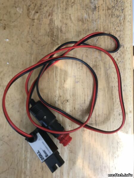

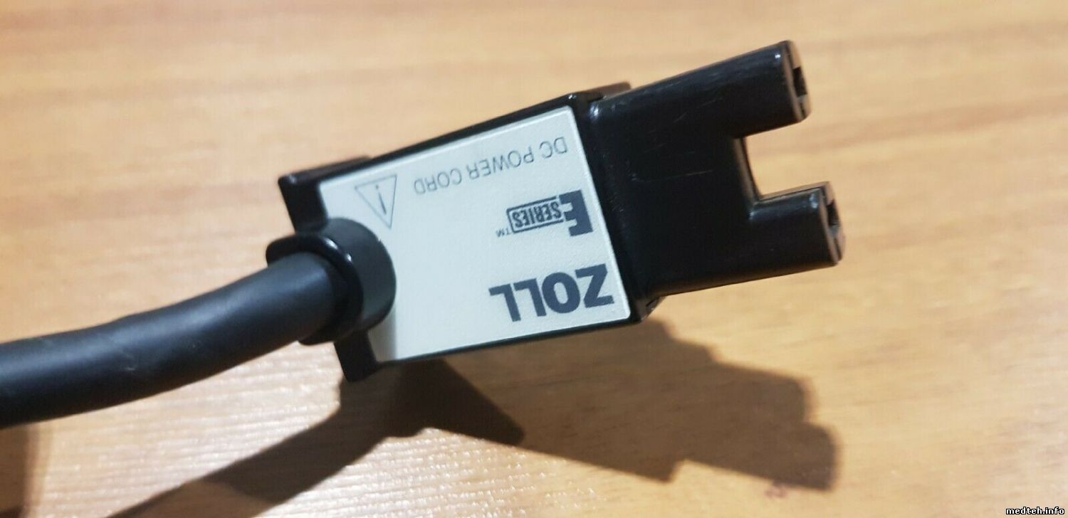

У меня в наличности 2 дифибрилятора Zoll E series. Они оба работают на 12В DC. К сожалению, у меня нет силовых кабелей для них. Разъем на картинке.
Подскажите, пожалуйста, где плюс (+) и где минус (-) у этого разъема. Я не уверен, что после разборки аппарата, смогу собрат его заново.
Спосибо заранее!

Этот кабель предназначен для заряда/работы дефибриллятора от бортовой сети автомобиля (в просторечии «от прикуривателя»). Центральный электрод (красный) – это «+» бортовой сети, «скобы» - это «минус» или «корпус». Ну, а дальше, простой прозвонкой легко установите где в разъёме что.

Спасибо, это понятно, но у меня нет этого кабеля. У меня есть только дефибриллятор. Фото кабеля из интернета. Просьба, есть ли у кого-нибудь такого кабеля ест, прозвонит его и показать на картинку , где там "+", и где "–" на разъеме.
