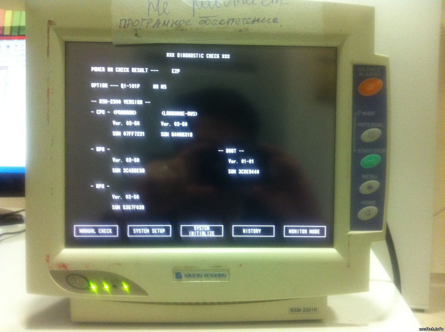

Здравствуйте коллеги у меня проблема с монитором BSM-2351k! Проблема: включаю аппарат выходить настройки фото прилагается! Помогите пожалуйста!

там
мануал говорит что это окошко выходит, когда при включнии нажата кнопка "silence alarm"... может она "залипла"?...
Сообщение отредактировал kurvla79 - Среда, 12.Ноя.2014, 07:37
BekaKZДата: Среда, 12.Ноя.2014, 08:51 | Сообщение # 15
Астана
kurvla79 Я попробовал поменять плату и кабеля от кнопка, не чего не вышло! Ошибка осталось!
