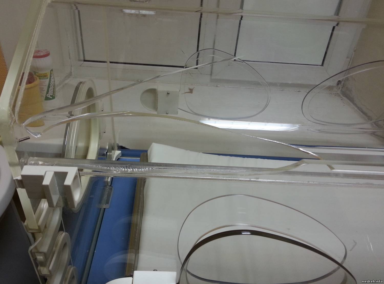

В результате небрежного обращения сотрудниками отделения треснул купол. В представительстве "Draeger"а помочь не смогли, ссылаясь на снятия с производства данной модели уже как 2 года. Принимаю любые советы.

Понимаю любые фотографии.
Купол можно попробовать от ИДН, ИДН-2 или MEDICOR. Возможны другие варианты.
Или произвести ремонт - наклеить поверх заплатку из акрила.

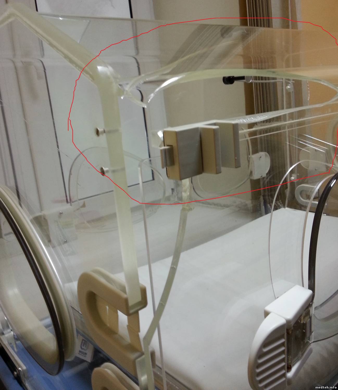

dr2828Дата: Воскресенье, 07.Июл.2013, 14:21 | Сообщение # 3
техническое обслуживание и ремонт
Фотографии приложил. Спасибо.
AlexiumДата: Воскресенье, 07.Июл.2013, 14:31 | Сообщение # 4
dr2828, померьте периметр и высоту купола, я померю куполы ИДН, Медикор - может совпадут, а уж дальше ищите списанный unknown

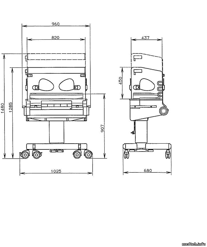

Благодарю. В приложенном файле - размеры из мануала.
AlexiumДата: Понедельник, 08.Июл.2013, 09:56 | Сообщение # 6
Померил - ничего близкого, все уже (3 см) и длиннее (3-5 см). unknown

По всей видимости последний вопрос - структура купола позволяет обратиться в фирмы, занимающиеся изготовлением поделок из оргстекла?
