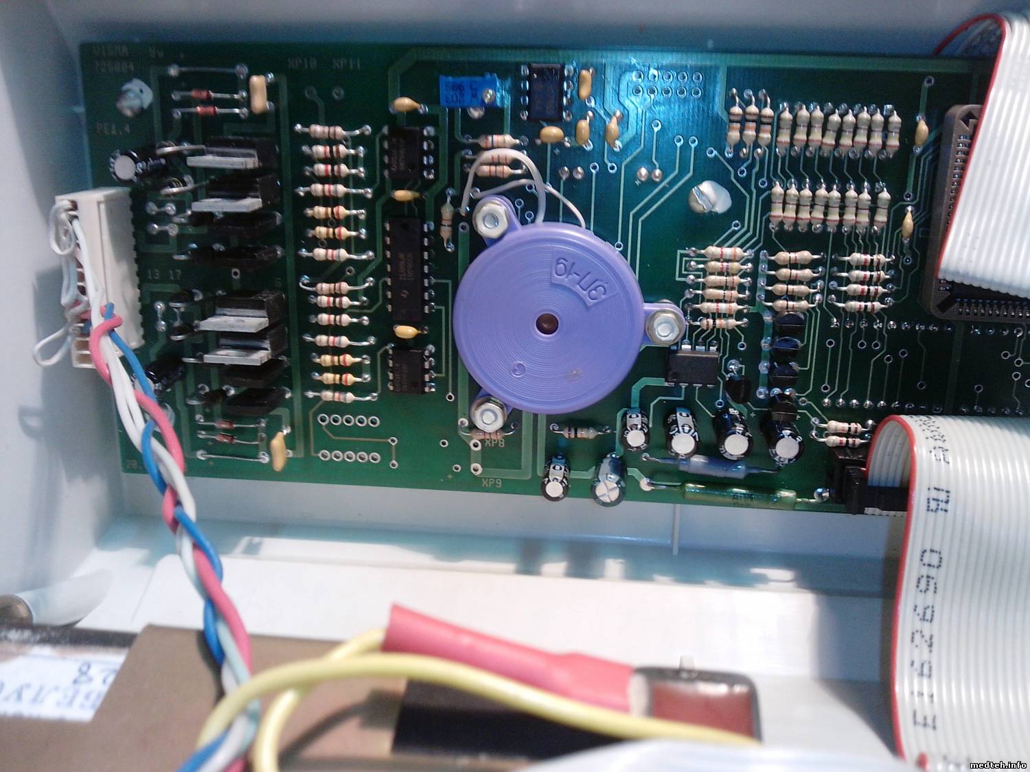

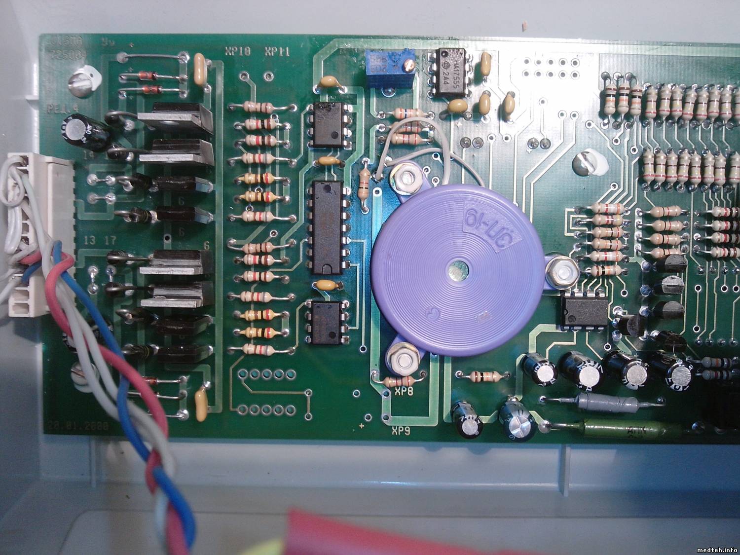

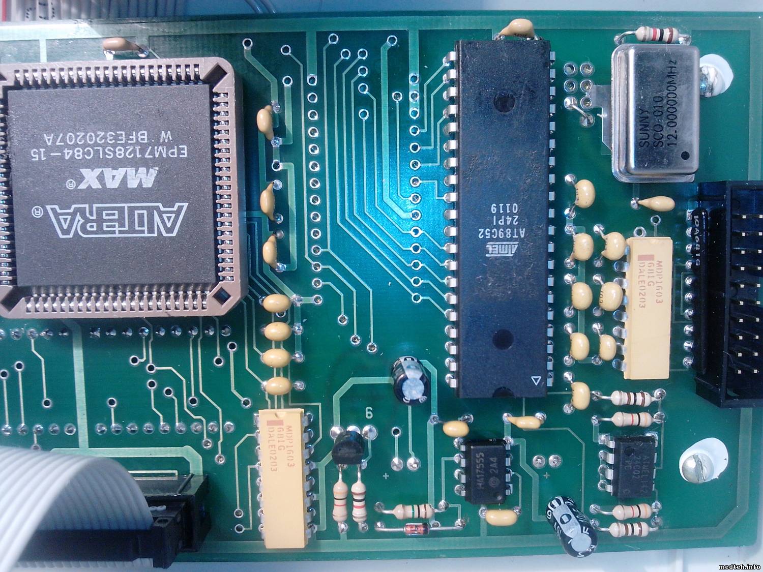

Доброго времени суток.Может не по теме,но у меня проблема с ДШ-08.Сразу прошу простить за бестолковсть, т.к. работаю недавно.Есть 2 аппарата,но оба не держат скорость ввода препаратов.При скорости 100мл/ч 20-ти кубовый шприц загоняют за 13 с копейками минут,а должны по идее за 12.Сколько ни гуглил,схему не нашел,может у кого есть?Где у этих гадов времязадающие цепи?Цепляю фотки платы,пардон за качество,фотал китайским андроидом.Синий подстроечник крутил -безрезультатно.
AlexiumДата: Понедельник, 25.Фев.2013, 16:42 | Сообщение # 2
Ну почему безрезультатно - изменили тональность сирены (пьезопищалки). Ну а так, хороший совет - отправляйте на ремонт.
Тип шприца выбран правильно?

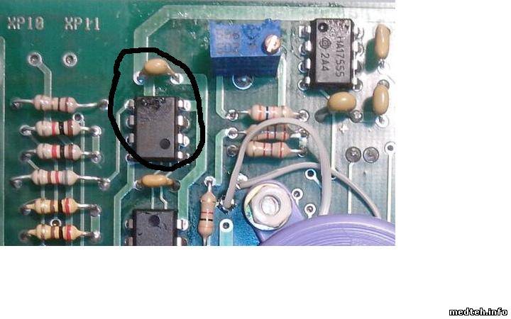

AndrelectronikДата: Понедельник, 25.Фев.2013, 17:39 | Сообщение # 3
У вас сообщений: 109
Инженер мед-оборудования
http://www.medteh.info/_fr/55/7829699.jpg
а вот не прогорела ли у Вас микросхемка SN7545 BP слева от подстроечника синего? что то мне видится как будто в ней отверстие щелевое...обычно так они и выгорают...

AlexiumДата: Понедельник, 25.Фев.2013, 18:57 | Сообщение # 4
Больше похоже на канифоль или лак. "Дырка" будет в центре, а не по краю (там ничего нет).
AndrelectronikДата: Вторник, 26.Фев.2013, 13:11 | Сообщение # 5
не ту фотку запостил...
http://www.medteh.info/_fr/55/5442748.jpg
Сообщение отредактировал Andrelectronik - Вторник, 26.Фев.2013, 13:54

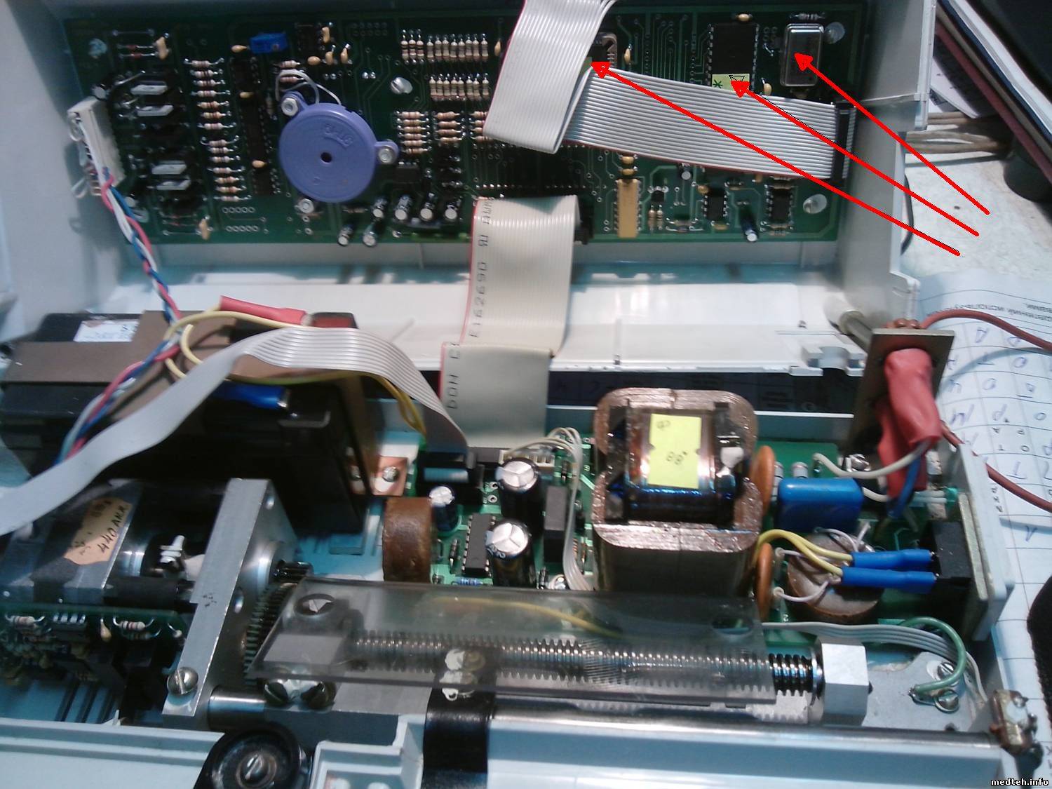

AlexiumДата: Вторник, 26.Фев.2013, 13:31 | Сообщение # 6
u3332006, пожалуйста скажите маркировку указанных стрелками деталей.

Извините за отсутсвие,загнали в командировку на 2 дня.Andrelectronik это лак.Alexium я конечно безграмотен т.к.плохо выражаю свои мысли.Говоря о времязадающих цепях я имел в виду не RC, а прохождение импульсов.Я думаю раз тактовая присутствует,логика контролера отрабатывает
(скорость,время выставляются),шаговый двигатель топает,то на кварц можно не грешить(или грешить из-за ухода частоты) генератор работает.А при вращении подстроечника даже тональность пищалки не меняется.Тип шприца вообще определяется,просто иногда приходится что нибудь подкладывать чтобы лепесток перекрыл соответствующую пару(разные производители шприцов).Я потому и просил схему чтобы узнать частоту генератора(она ж не одним кварцем определяется) и как работают делители(если таковые имеются).Вернулся поздно,завтра посмотрю маркировку и выложу.С уважением!

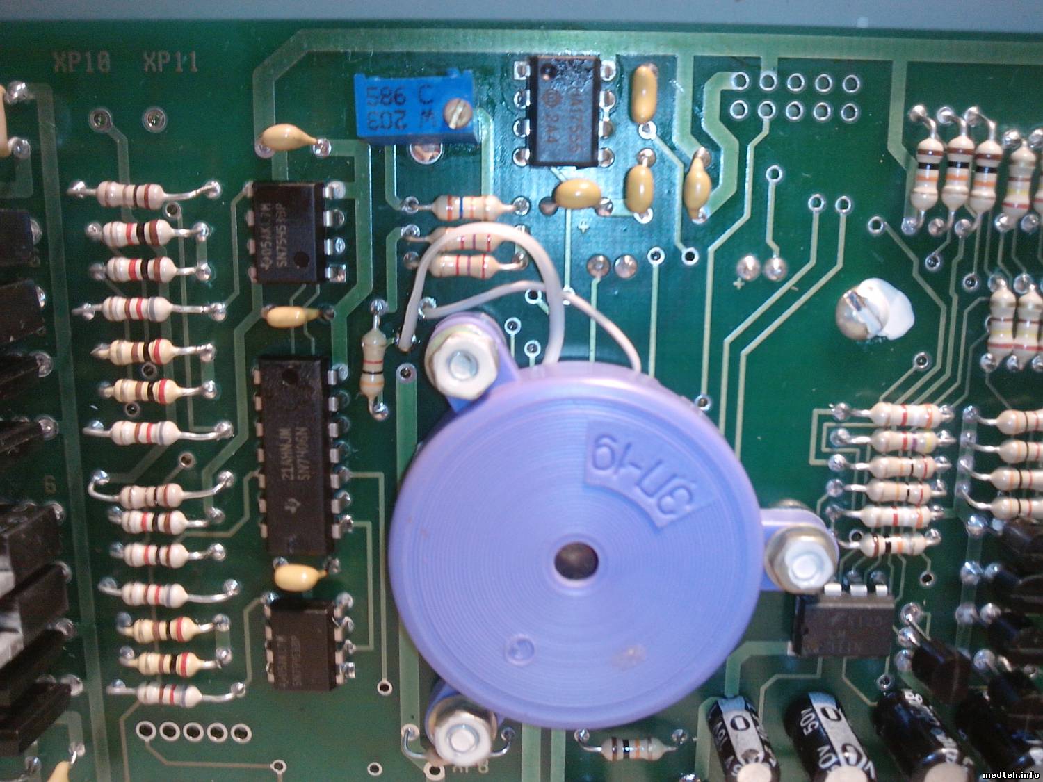

u3332006Дата: Четверг, 28.Фев.2013, 07:20 | Сообщение # 8
У вас сообщений: 39
белогорск
Добавляю маркировку.Попробую даташитить,может разберусь.А жаль что схемы нет.
