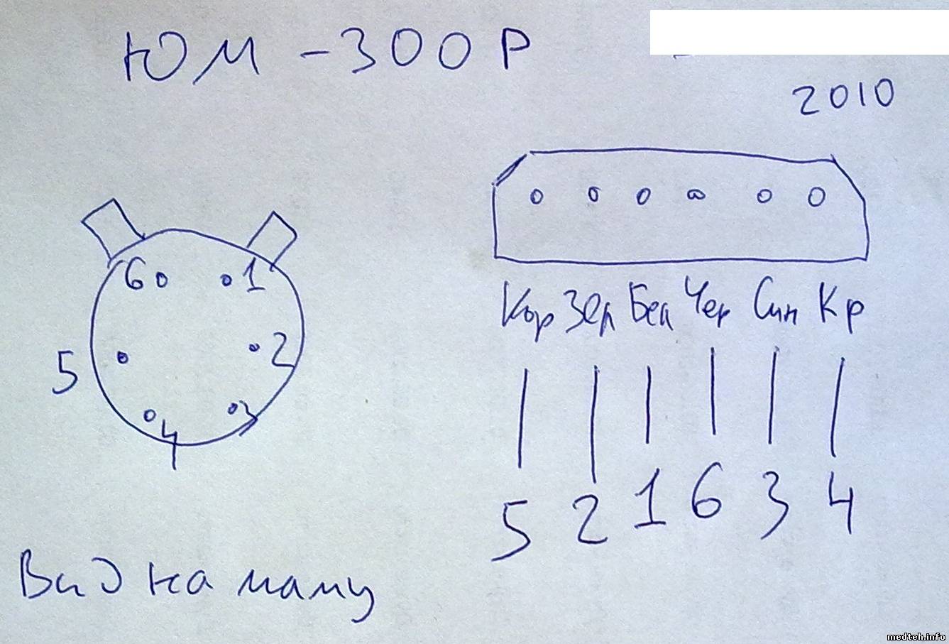

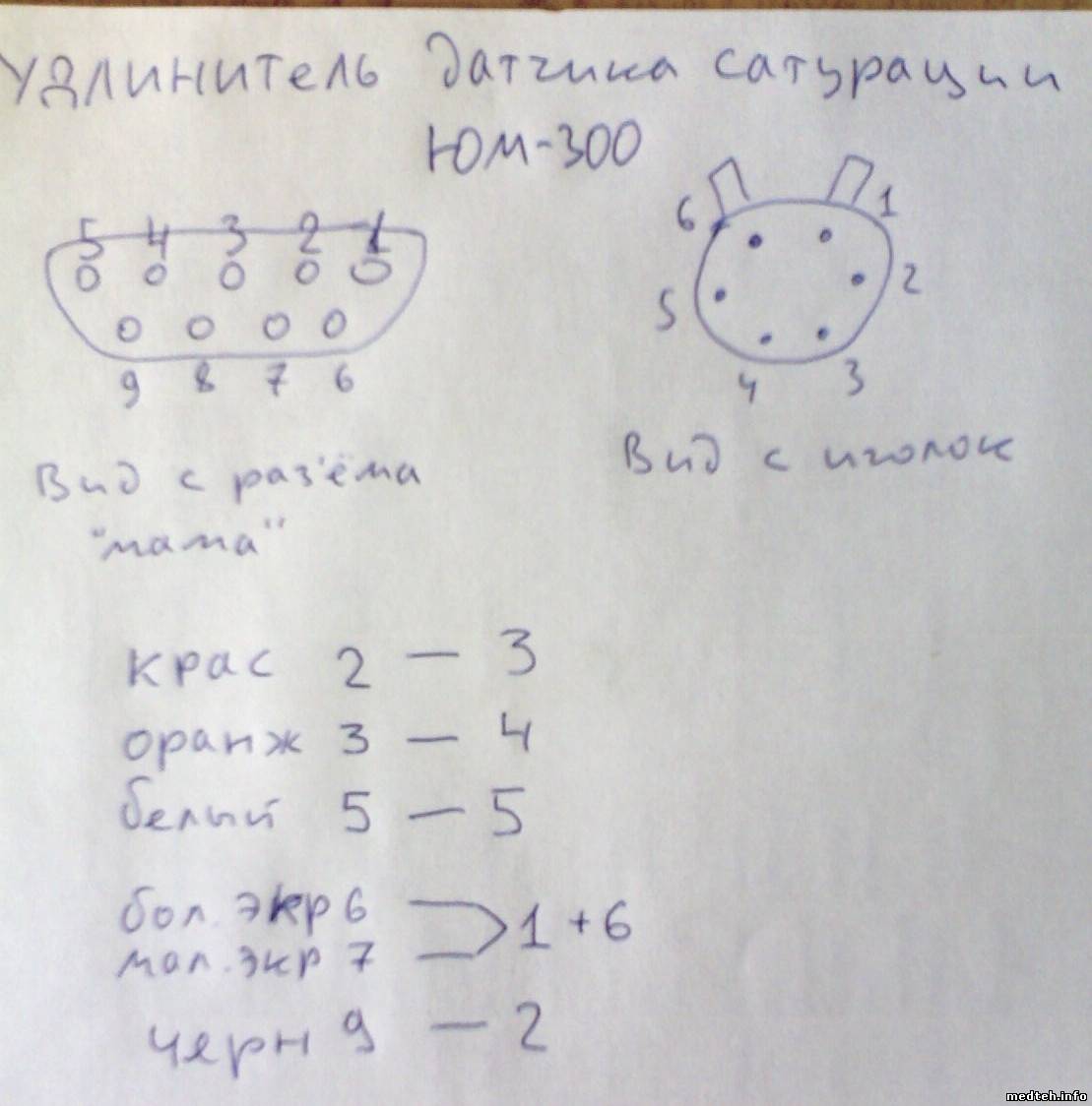

Вот схема удлинителя датчика:

Посмотрел у себя в ЮМ -300, по твоему рисунку -удлинитель разъёма вид с разъёма мама
1-пусто
2-красный
3-синий
4-пусто
5-зелёный
6-белый
7-чёрный
8-пусто
9-коричневый
А цвета впаины в плату, в следующем порядку - смотрелось с низу вверх(разъём вертикальный)
красный-синий-чёрный-белый-зелёный-коричневый
так что попробуй в этих комбинациях подпаять

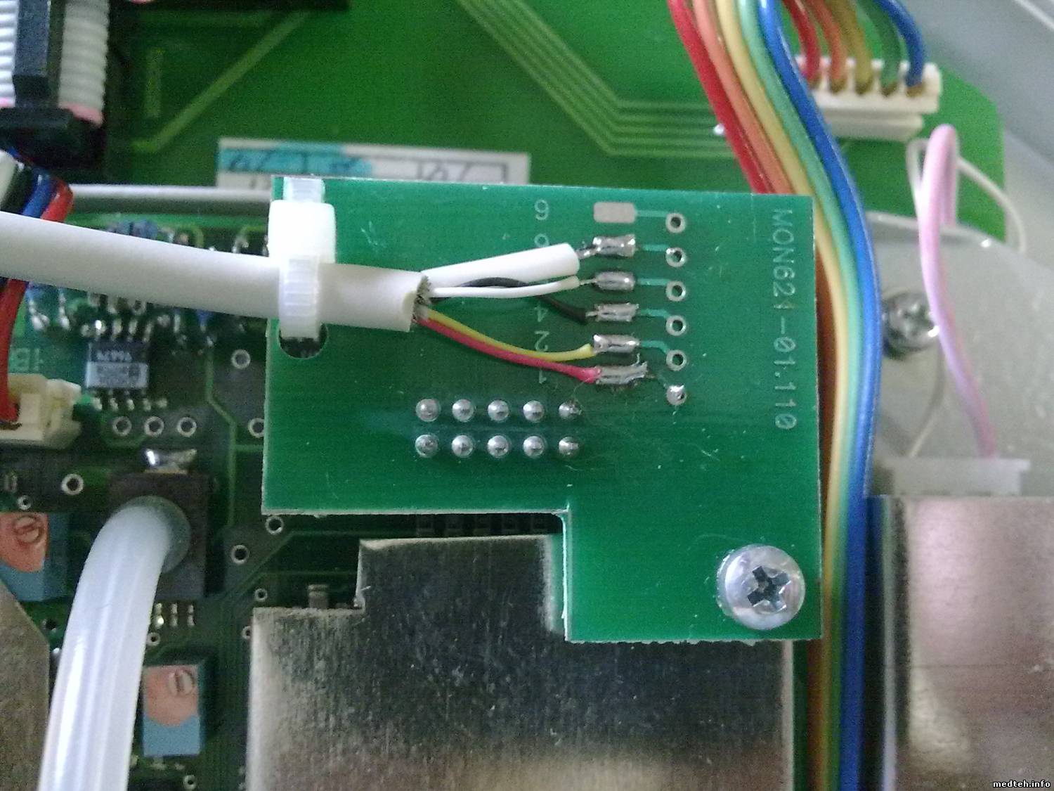

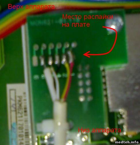

Я или вопрос сформулировал непонятно, или ЮМы-300 внутри разные.
Я имел ввиду то, как припаян разъём датчика сатурации в корпусе ЮМа.
В разъёме шесть контактов, два из них закорочены припоем на них должны приходить два экрана (на удлинителе так же)
Остальные провода распаивал в соответствии со штекером удлиннителя, только вместо желтого - оранжевый.... и не работает!!!
Удлинитель и датчик исправны! Проверено на другом мониторе!!!
Quote (VitalikMED , Сегодня))
У меня в плату впаяно пять проводов, а первая площадка на плате есть, но она не распаяна.
Об этом писал п первом посте:
Quote (mykbor , 24.Сен.2012))
Слева на право на плате: не распаян, два экрана, белый.чёрный,желтый, красный.
И распайка на плате не повреждена.
Повреждено крепление проводов к разъёму на корпусе!!!

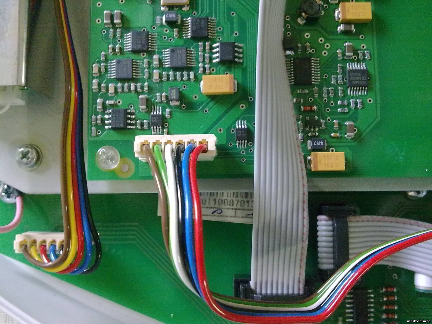

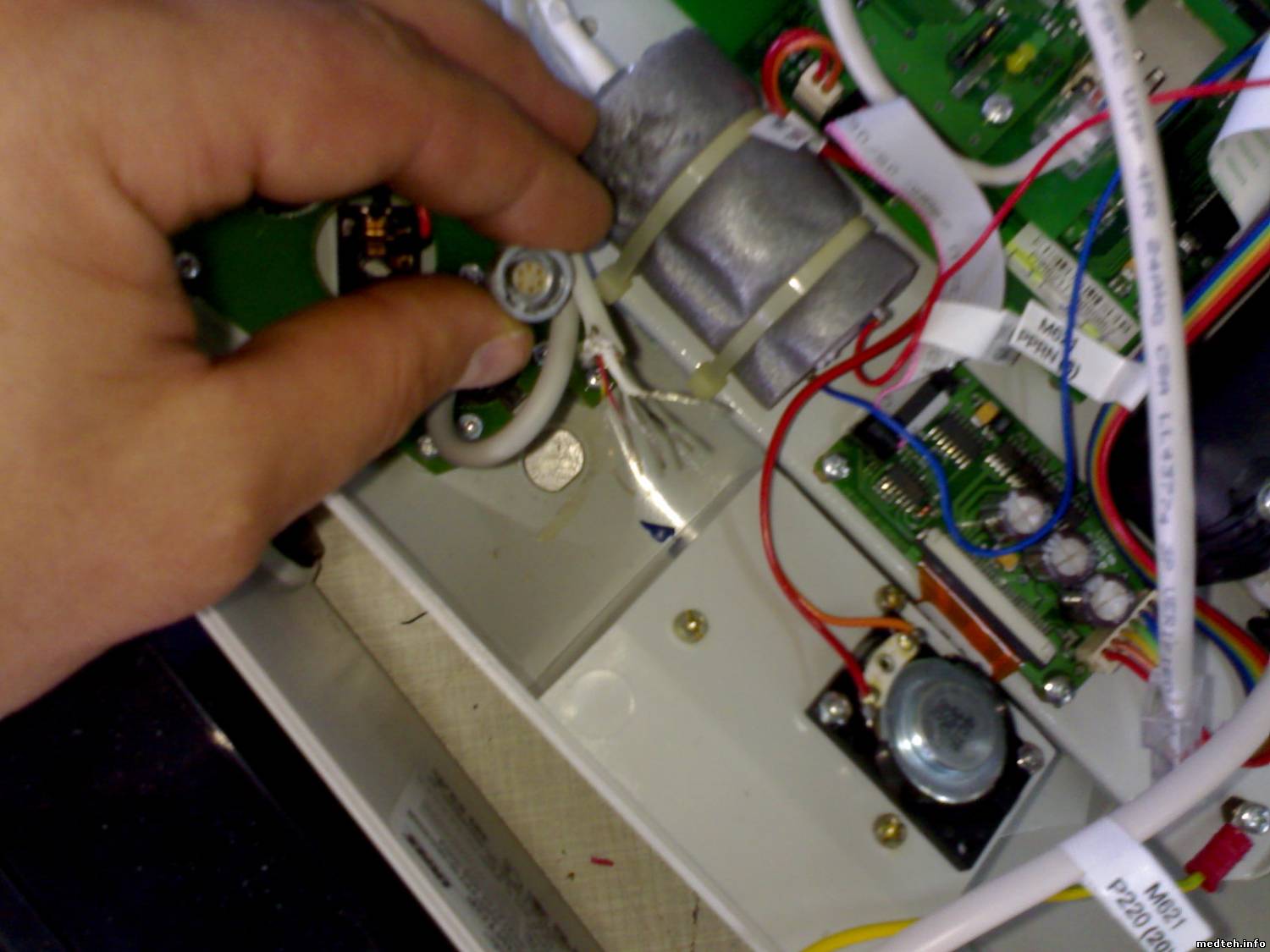

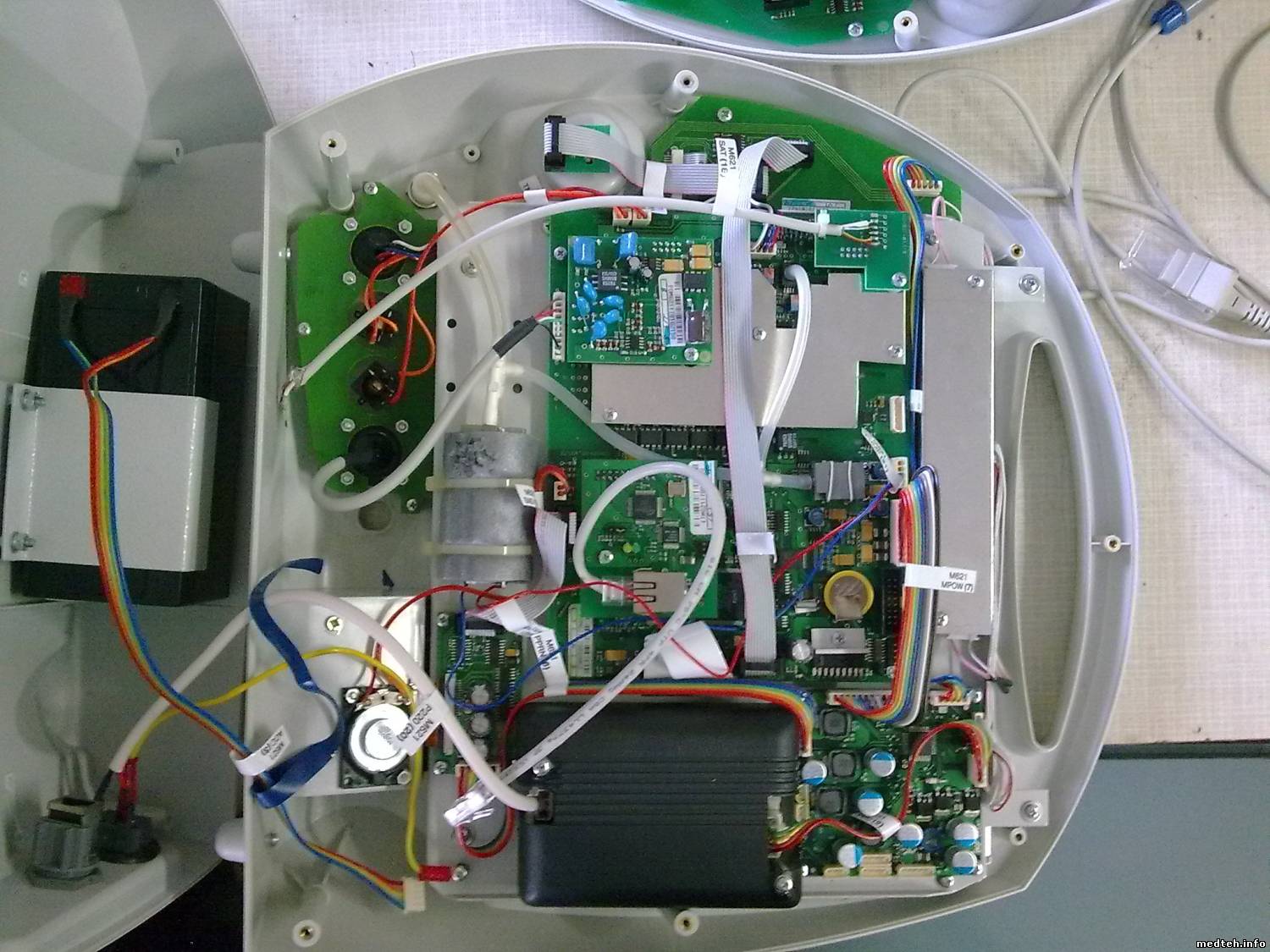

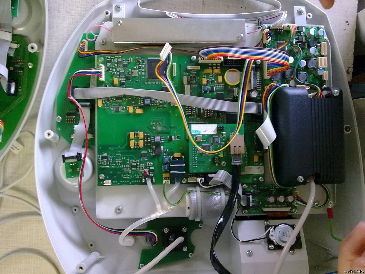

Вскрывал ЮМ-300Р. Вот вид на плату:
Вот вид на крепление к плате проводов от разъёма датчика сатурации:
Вот так они прозваниваются:

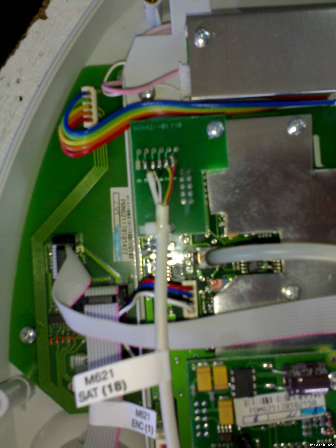

Мне нужна схема распайки для ЮМ-300Т!!! Вот вид на плату:

Проблема решена!
Обратился к производителю - помогли -дали схему распайки.
Схему не выкладываю по просьбе производителя и просто нет смысла т.к. ЮМы действительно внутри очень разные.
При обращении, для получения актуальной схемы, необходимо сообщить серийный номер.
