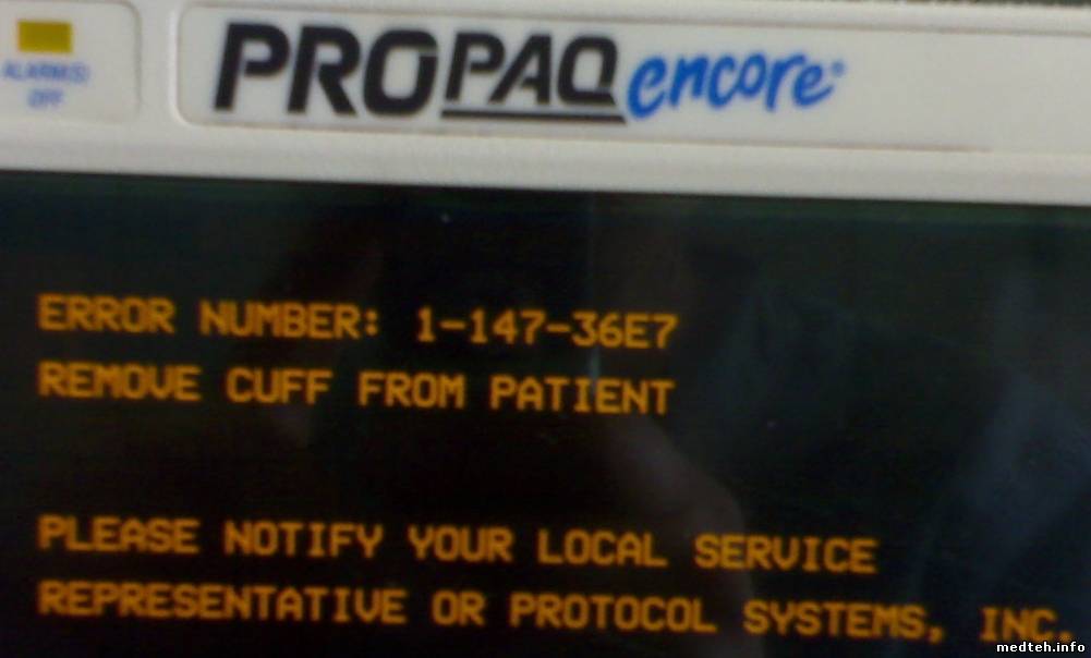

Прикроватный монитор PROpaq encore при включении проходит самотестирование, появляется на секунду главный экран и затем выдаёт ошибку:
ERROR NUMBER 1-147-36_ _ (где подчёркивание при включении два шестнадцатиричных символа, прикаждом включении разные)
remuve cuff from patient
удалить манжету от пациента
please notify your local service
representative or protocol systems, inc.
пожалуйста, сообщите вашему местному сервисному
представителю или Protocol Systems, Inc.
1-indicates a problem found by the Data Acquisition Processor
1-указывает на проблемы найденые процессором сбора данных

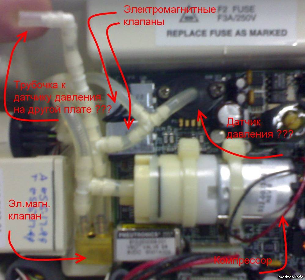

Работает ли компрессор? Как выглядит датчик давления? Состояние трубок?

Трубки на вид нормальные. Врядли там есть датчик целостности трубок и пока не включался компрессор хотябы на время необходимое для накачки манжеты - у процессора нет права жаловаться на датчик давления. Или нет!?!?!

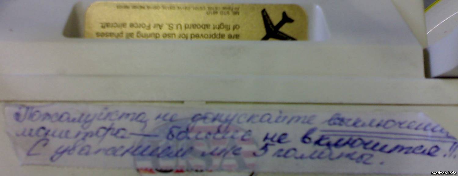

На корпусе прилеплен пластырь с текстом: "Пожалуйста, не допускайте выключения монитора - больше не включится!!! С уважением м/с 5 палаты."
Видимо ингода он всё-таки включался, я сам пытался раз сорок - не повезло... nea

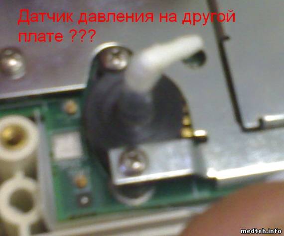

Вот вид на плату НИАД:
и датчик давления на другой плате:
Как проверить??? Какие они должны быть??? В сервис мануале не нашел. nea
Сопротивления на ногах обоих датчиках одинаковые и при атмосферном они такие:
1-2 2кОм, 1-3 1ком, 1-4 1кОм, 2-3 2кОм, 2-4 2кОм, 3-4 2кОм.
Давил воздух шприцем - сопротивление изменяестя на 10-20 Ом.
