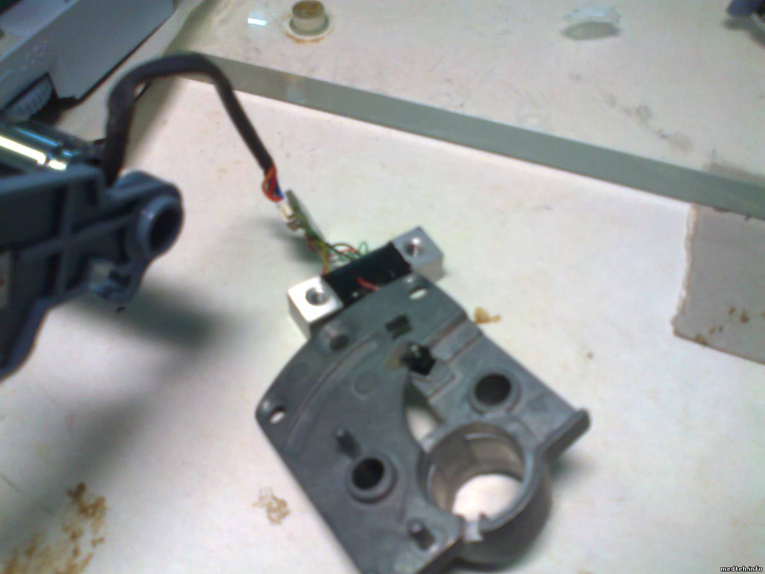

при запуске, во время прохождения теста, пишет "system error. if problem keeps occured after reboot the power contact a/s center". перезагрузка не помогает. под подозрением датчик в толкатели шприца (его фото во вложении ). если вы сталкивались с подобным, или можете рассказать что это за датчик жду ваших советов.
AlexiumДата: Четверг, 19.Июл.2012, 07:41 | Сообщение # 2
По виду - тензометрический датчик. - http://www.promserv.ru/loadcells.html
