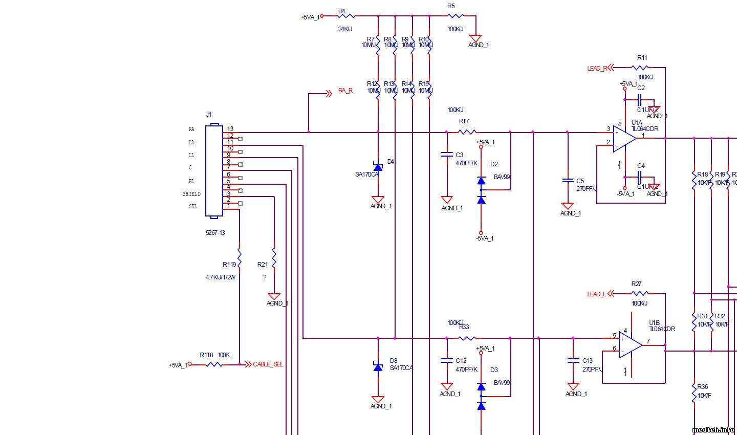

Есть прикроватный монитор Biosys BPM-300. К нему нет ни ЭКГ-кабеля, ни пульсоксиметра, ни манжеты.
Есть несколько обрывков ЭКГ-кабелей без разъемов (только кабеля с прищепками для электродов)
Методом тыка не получилось подобрать соответствие пинов разъема проводам имеющихся ЭКГ-кабелей.
Кроме того, когда монитор отдавали сказали, что у него последнее время не очень хорошо работал собственно сам ЭКГ-разъем.
Рабочего кабеля нет. Другого монитора нет.
Прошу поделиться информацией - кто что знает о распиновке разъема ЭКГ-кабеля на Biosys BPM-300.
Заранее спасибо!

АлександрДата: Суббота, 12.Май.2012, 15:29 | Сообщение # 5
У вас сообщений: 142
Не мог сразу ответить , так как был в командировке . Померил кабель отведений без внутренних резисторов
От ключа на разъёме по часовой стрелке , если смотреть со внешней стороны разъёма на мониторе
1 - видимо экран (имеет ёмкость по отношению к другим проводам )
2 - RL зелёный
3 - C коричневый
4 - LL красный
5 - LA чёрный
6 - RA белый
Думаю достаточно информации по разводке .
