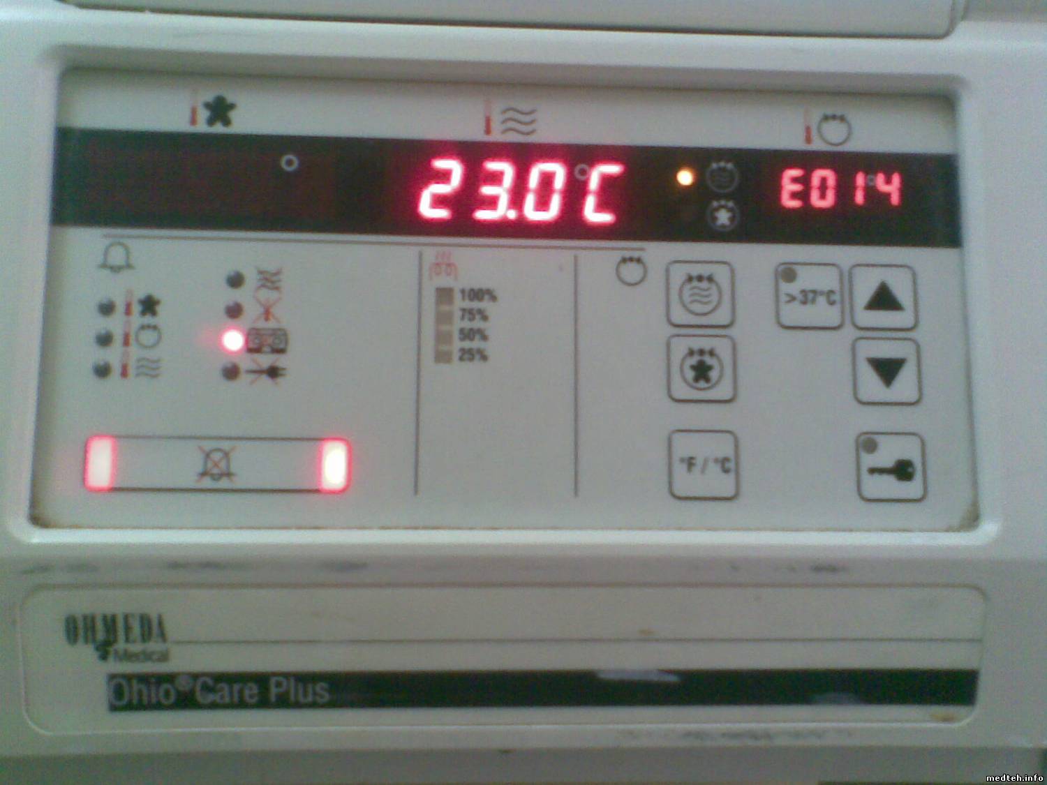

При включении инкубатор Ohio Care Plus показывает ошибку Е014, нагрева нет,
температуру показывает правильно.
Если у кого есть сервисная инструкция, подскажите, пожалуйста, где копать?

sekosДата: Среда, 06.Июн.2012, 20:55 | Сообщение # 4
У вас сообщений: 194
Пенза
Отсутствовала звуковая сигнализация. Пропаял пьезоэлемент и немного сдвинул потенциометр
регулировки частоты. Звук появился, ошибки нет.
Проблема решена. Alexium, спасибо. good

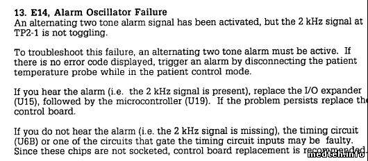

mykborДата: Пятница, 07.Сен.2012, 16:03 | Сообщение # 5
ремонтник
Cимферополь
Quote (sekos , 06.Май.2012))
http://www.frankshospitalworkshop.com/equipme....ual.pdf
