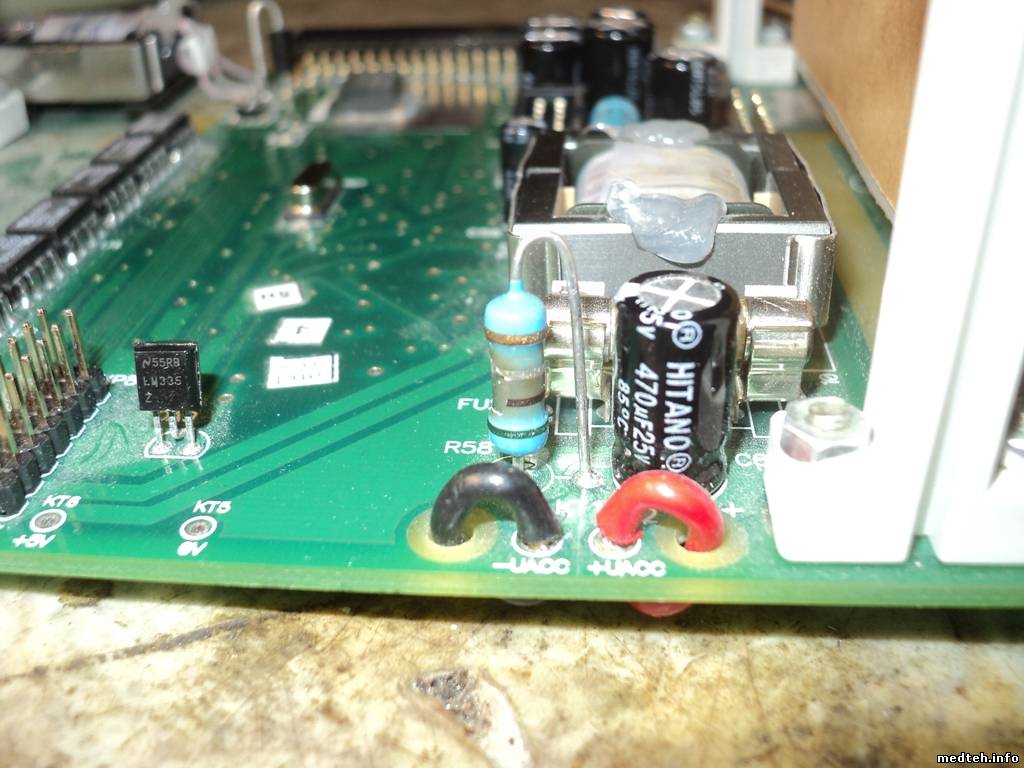

Аккумулятор разряжен.в цепи "-" аккум. обрыв резистора обратной связи(фильтр R,C) Нет схемы.

Если сделаете фотографию модуля и отметите резистор в обрыве будет проще (желательно его позиционное обозначение, если оно есть).

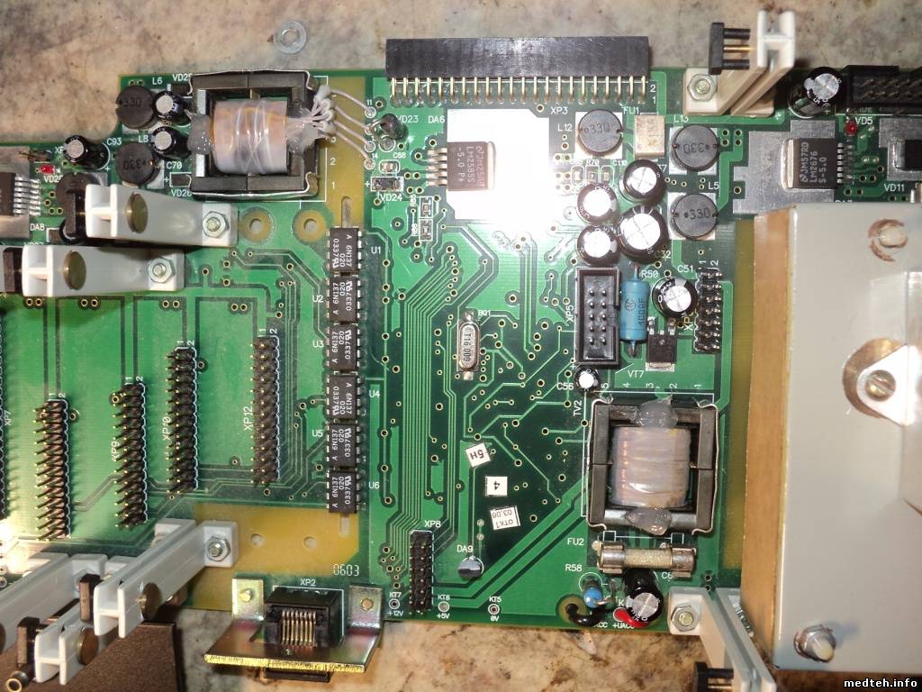

МПР6/4-03 Не включается.
Сетевой преобразователь без нагрузки выдаёт 15,2в,но напряжение не доходит до вторичных цепей(возможно обрыв внутренних дорожек в многослойной плате и без схемы проблемно сделать перемычки...

AlexiumДата: Вторник, 31.Янв.2012, 18:17 | Сообщение # 6
Сопротивление резистора 0.51 Ом 2 вт. Просто так не сгорает. Что с аккумулятором?

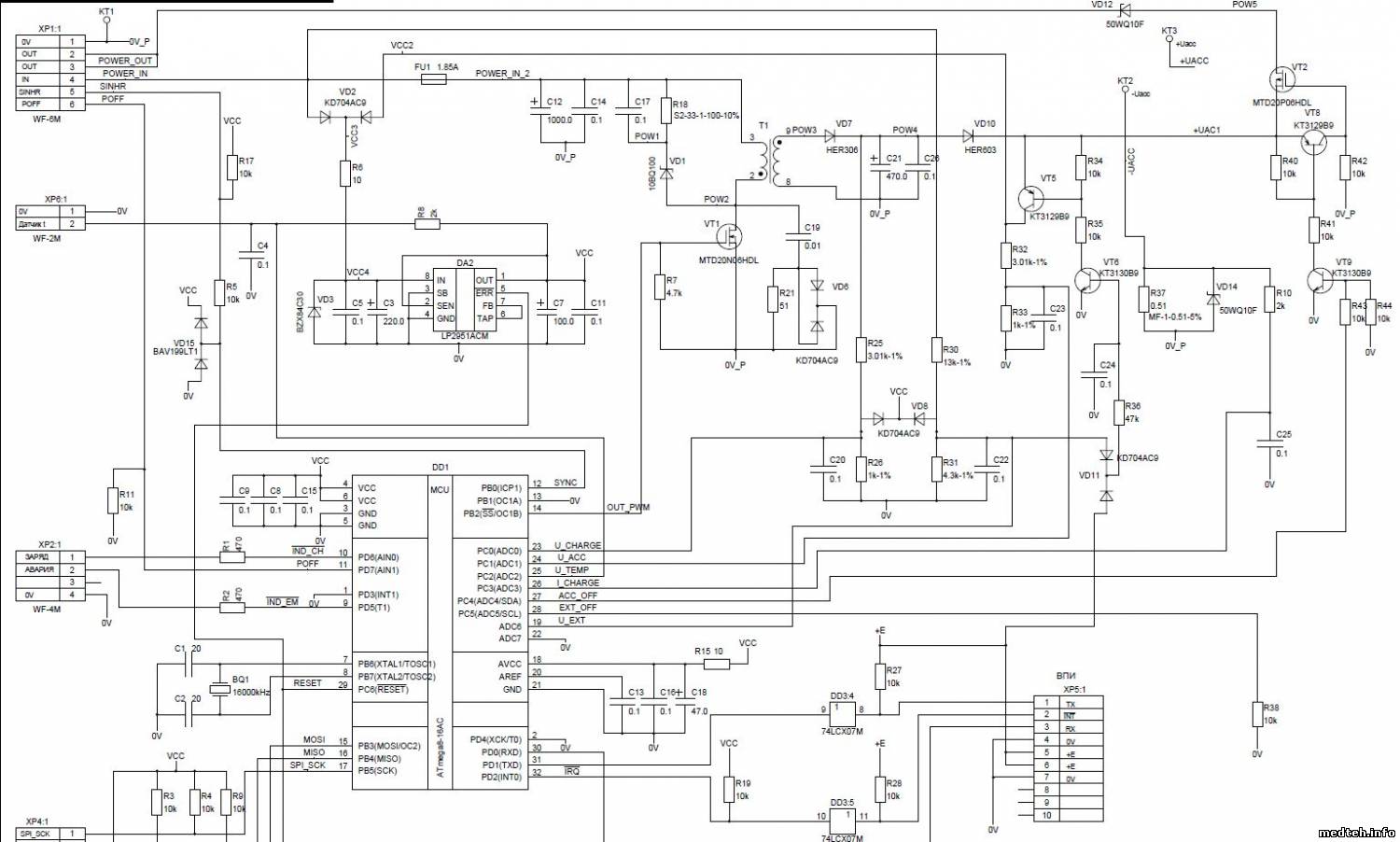

http://kramtp.info/page/67/
Что с диодом D24 (верх середина) - плохо видно.
Лучше вместе с резистором заменить и конденсатор 470 мкф 25 В
Схема напоминает эту -

На vd24 следы герметика,диоды в цепи заряда со следами перегрева,но тестером звонятся и конденсатор тоже...
Все предохранители целы,но "+"питания не попадает на 2 преобразователя+-12в;+5в и отдельный+5в
Схема похожа,но не вся...Всё равно - спасибо!

AlexiumДата: Вторник, 31.Янв.2012, 21:12 | Сообщение # 9
Quote (calm58)
Оно туда попадает через ключ на полевике - прозвонить не проблема. А дальше проверяйте схему включения, тем более из вышеприведенной схемы видно как это схемотехнически организовано.
Первое - обозначьте - есть ли светодиодная индикация подключения к сети, если есть - проверьте попадает ли питание на основной процессор, далее - идет ли сигнал включения на полевик.
Если на основном процессоре нет питания - киньте провод от источника питания на вход преобразователя питания процессора. Далее по алгоритму.
