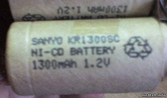

Батарею от шуруповерта раздербань. Элементы уложи как тебе нужно.
У меня элементы 1.3 но в продаже есть и по 1.5.

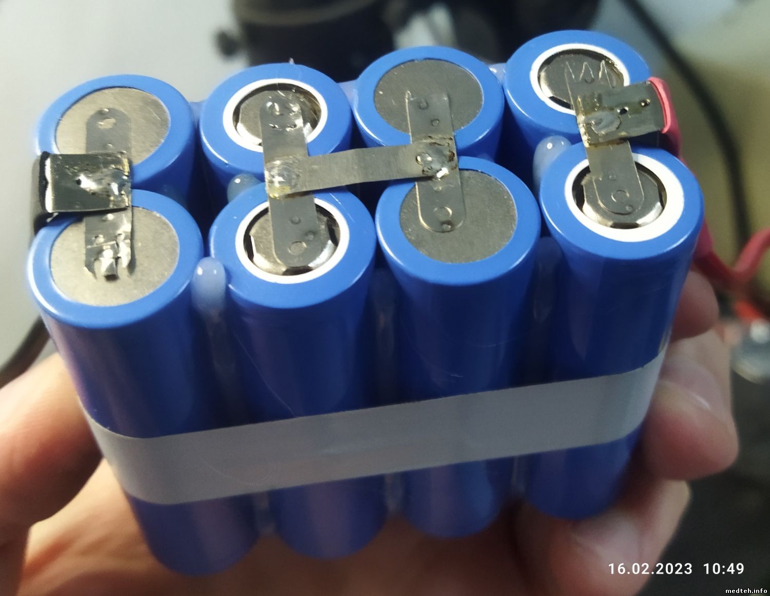

ICR18650 3.7 2200mAh 8 штук, приваривать в параллельно-последовательную сборку, готового нету к сожалению, показать не могу

HrunichevДата: Четверг, 16.Фев.2023, 10:40 | Сообщение # 10
Туркменистан
Ашхабад
Вот такая сборка получается
