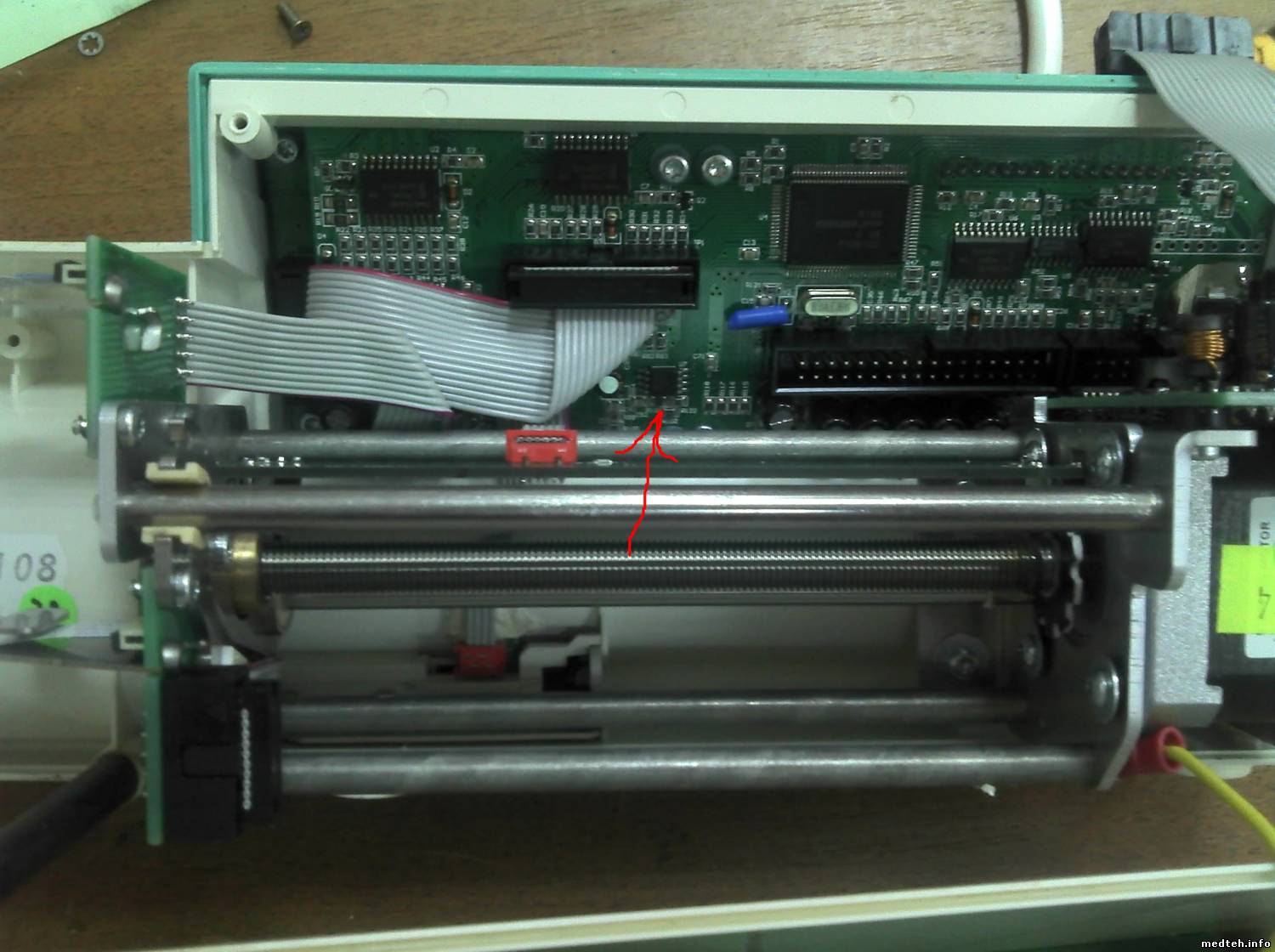

лекарство заключается в перепрошивке spi-flash на основной плате, там сбой в дампе происходит.
antoniodriverДата: Вторник, 25.Сен.2012, 01:28 | Сообщение # 5
У вас сообщений: 93
есть прошивка как добавить не пойму

По поводу неисправности "13/1": получилось убрать - лечится заменой дампа.

В общем написал в тех. поддержку http://www.medima.com.pl/en/service.html про ошибку 13/1, прислали ответ:
If alarm 13/1 occurs after switching the pump on proceed as follows:
1. press key silence (in upper right corner with bell)
2. enter quickly 123.654 and confirm YES
3. pump will go automatically to farther tests.
Нужно включить аппарат, появится ошибка 13/1, нажать кнопку сброса звукового сигнала тревоги, потом нажать быстро 123.654 и кнопку YES. После этого происходит тест, аппарат сам всё делает и загружается в нормальном режиме.
