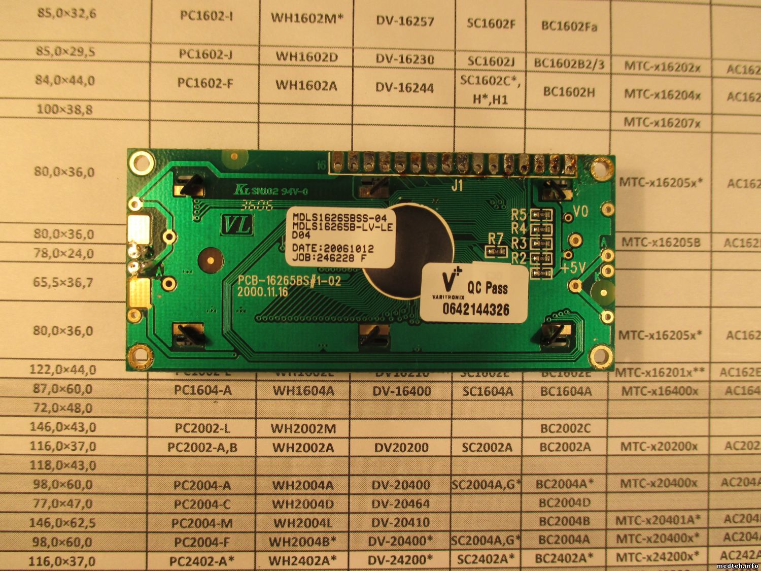

Сломался индикатор.

AlexiumДата: Вторник, 23.Июн.2015, 23:56 | Сообщение # 5
Стандартный символьный на hd44780, только подобрать нужный размер.

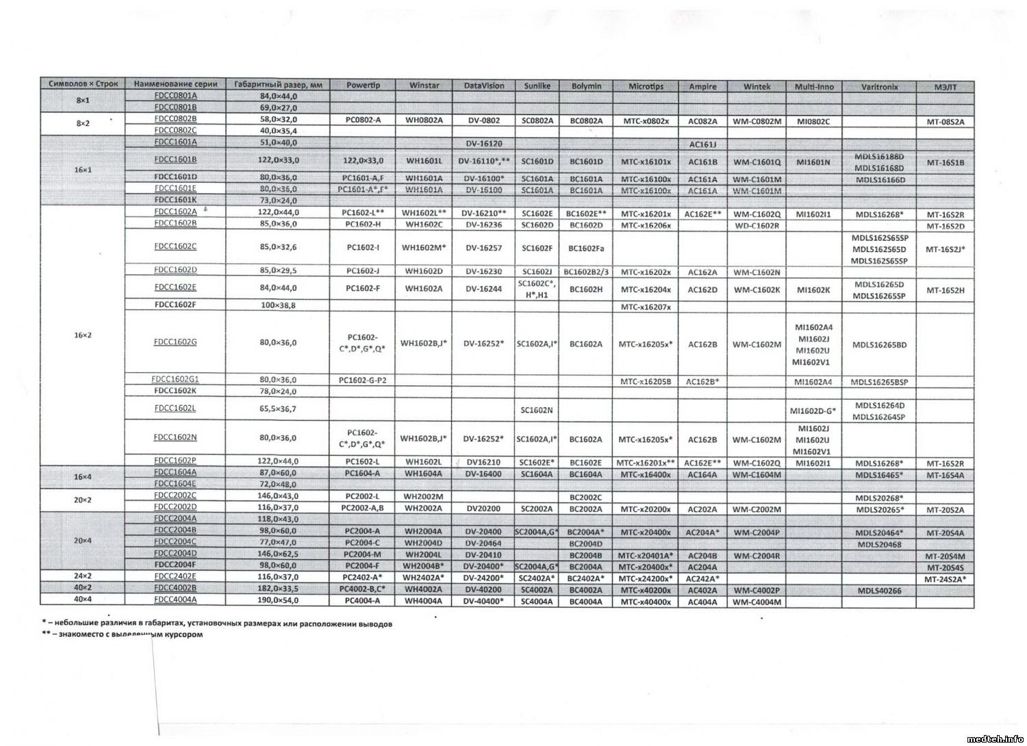

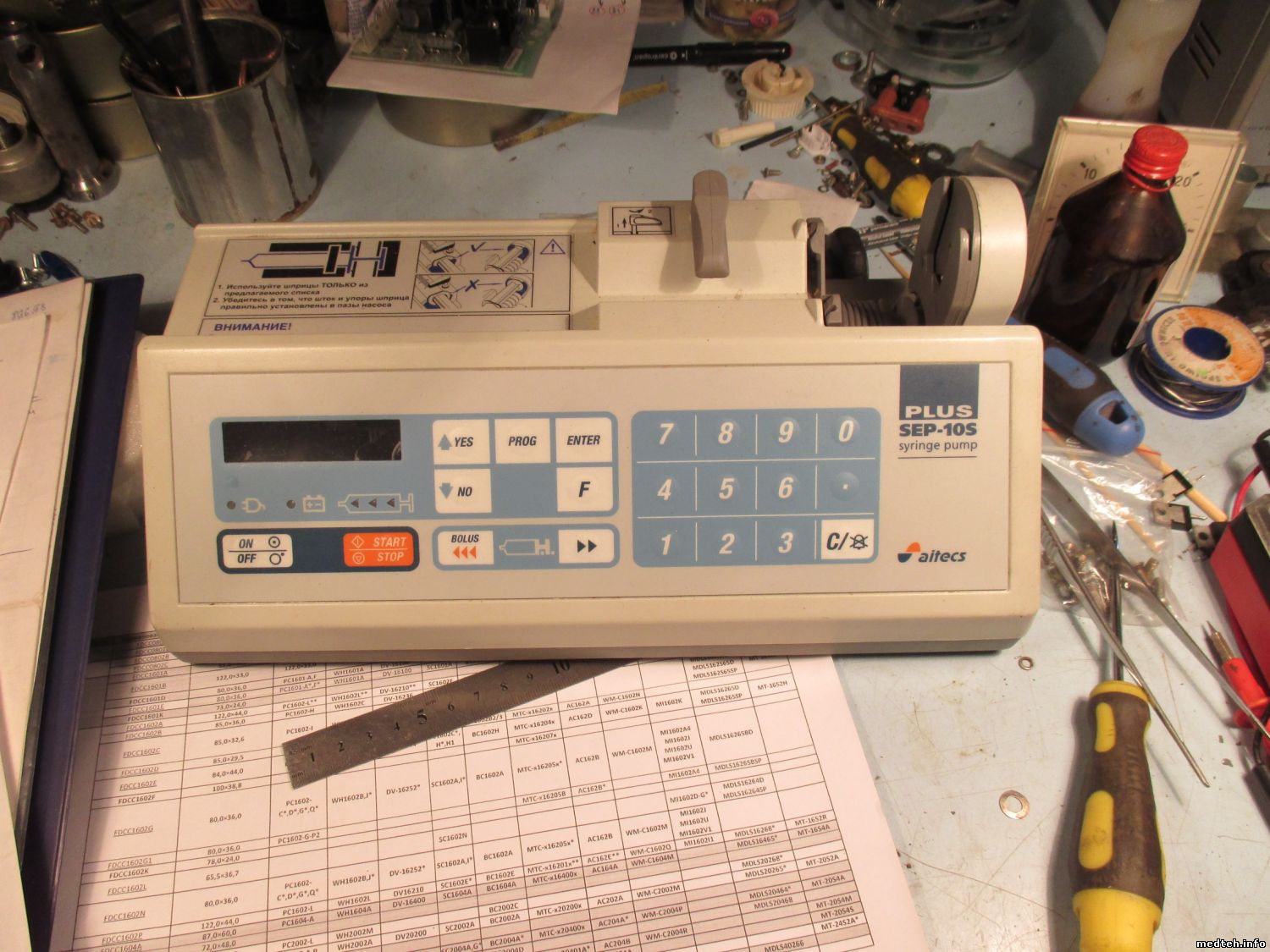

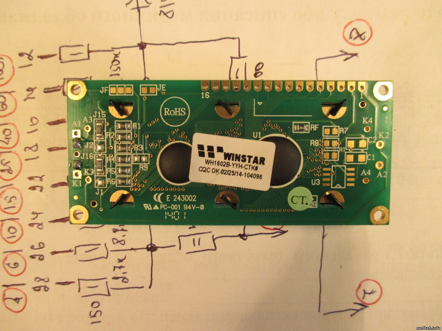

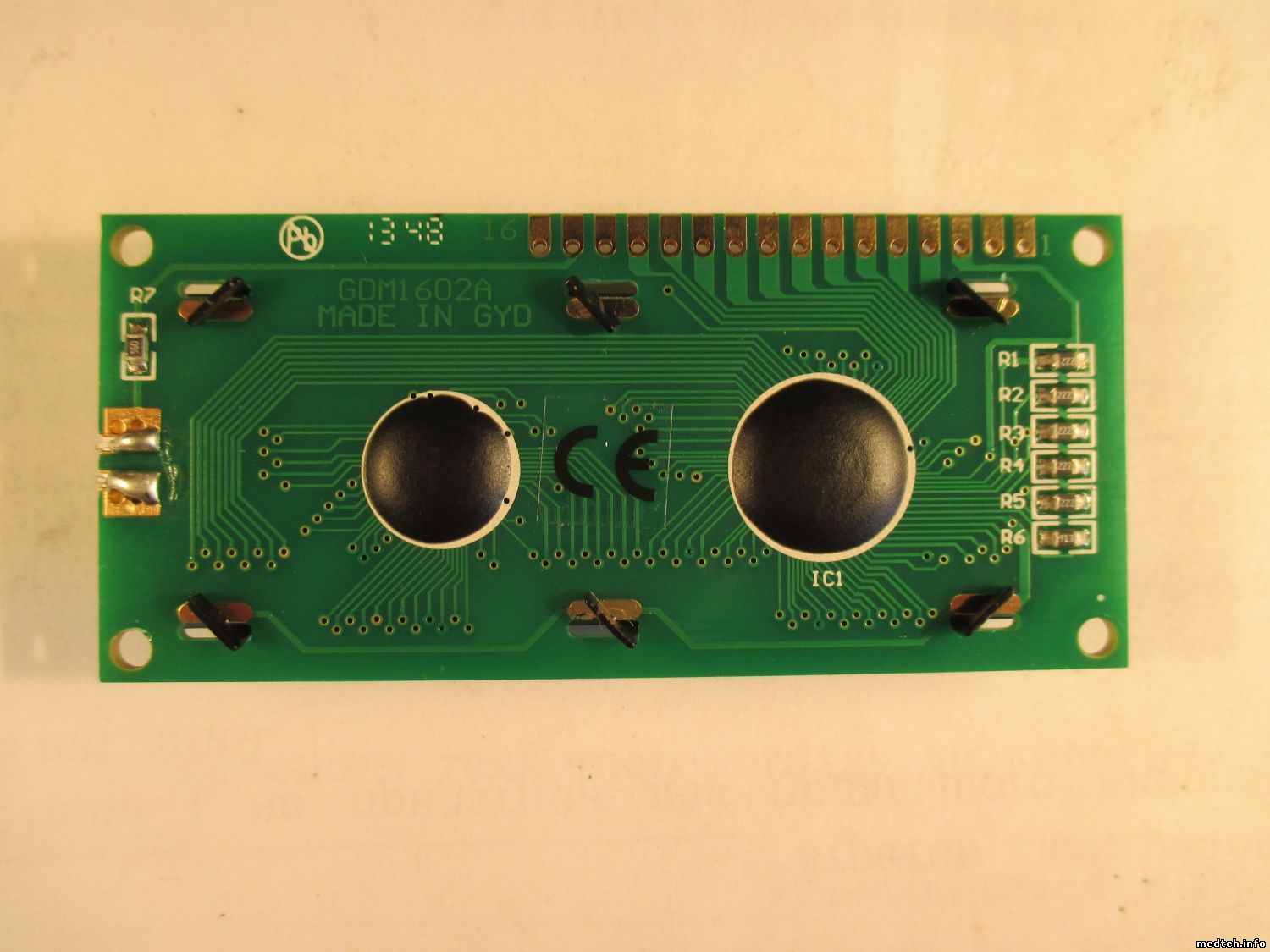

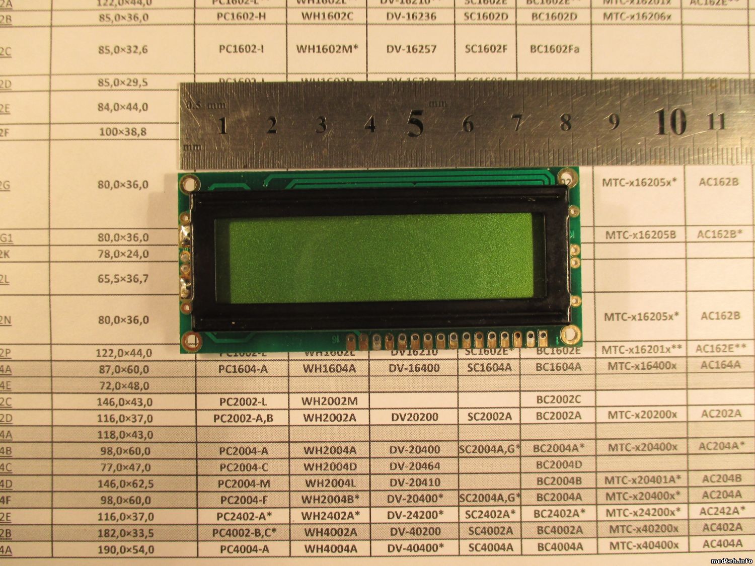

SeptДата: Среда, 01.Июл.2015, 22:26 | Сообщение # 6
Житомир
Насос работает, подобрать индикатор получилось с четвертой попытки.
Может кому будет полезно. Таблица, так для ориентировки.
Фоток всех нет, только последние два.
