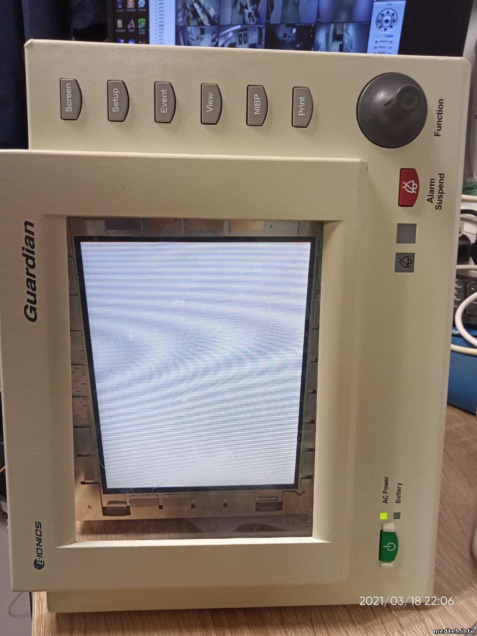

ZelrusДата: Четверг, 18.Мар.2021, 23:09 | Сообщение # 3
Инженер ДЦ
Цитата creyt ()
Может поможет
прошивки:
Чем шить правильно это? На плате 2-е памяти.
Аппарат мёртвый. Нет загрузки. Что можете посоветовать?
Внутри нашёл таймкипер и HMN1288D-70 - Non-Volatile SRAM MODULE 1Mbit (128K x 8-Bit). Я правильно понимаю, что прошивка могла быть в микре этой, которая разрядилась?

AlexiumДата: Пятница, 19.Мар.2021, 16:29 | Сообщение # 4
нет и судя по вопросу ни черта не смыслите в этом. любой вменяемый инженер скачал бы то что выложил creyt, и сообразил бы, что что шьется 9 микросхем и ни одной NVRAM.

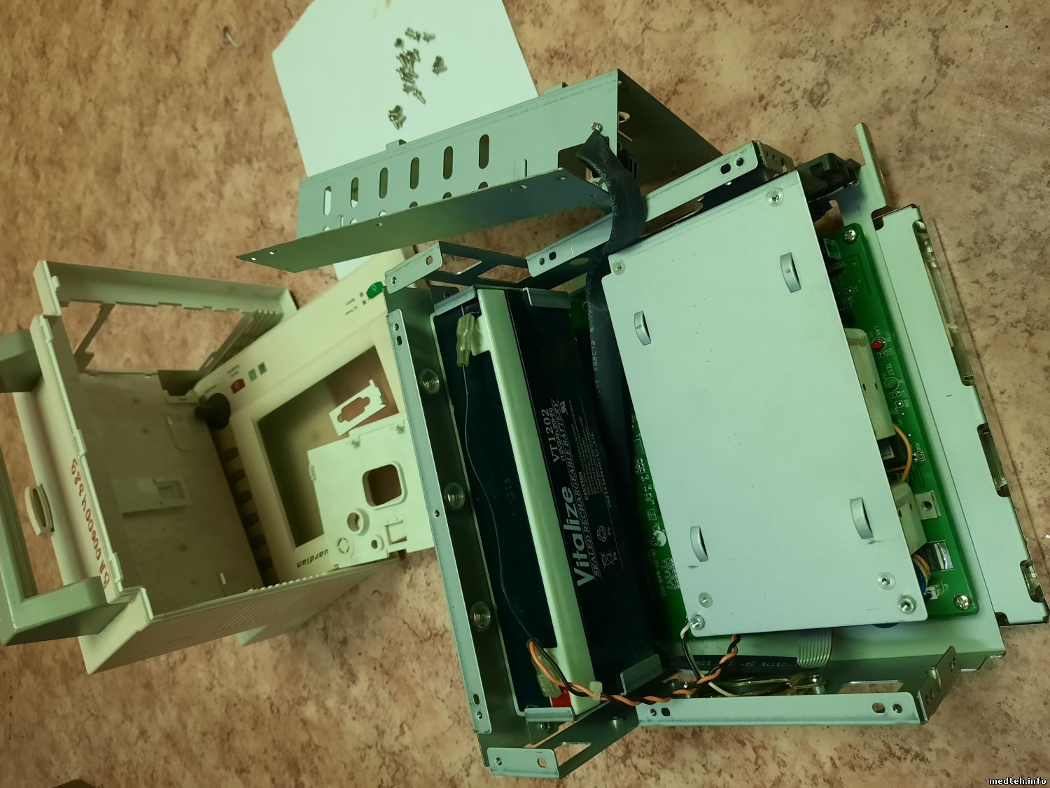

yblod5Дата: Воскресенье, 21.Ноя.2021, 13:18 | Сообщение # 9
Сервис-инженер
Такой, вроде
Снизу на дне открутите крышку и посмотрите.
Сообщение отредактировал yblod5 - Воскресенье, 21.Ноя.2021, 13:23
VerytukДата: Воскресенье, 21.Ноя.2021, 15:09 | Сообщение # 10
У вас сообщений: 22
Физик-акушер-сан'медтехник
Черноголовка
yblod5 спасибо, в том то и дело- купить могу, откутить никак сегодня... По емкости, опять же, совпадает с тем, что знаю.

VerytukДата: Среда, 24.Ноя.2021, 00:24 | Сообщение # 11
У вас сообщений: 22
Черноголовка
Цитата yblod5 ()
Такой, вроде
Такой... , то ли у психолого переняли опыт, то ли я в пути прочитал:"..два винта на дне"... знал бы заранее, что открутить- рука не скоро к отвертке потянулась бы
На фто- что надо открутить (пока откручивал была мысль:" А есть ли ваще в этой штуке аккум unknown 22 винта и два приотпустить, дабы вытащить аккум ( совсем откручивать вредно- потом до резьбы не добраться.
Собрал, попробывал без аккума (аккум= 0,00)...не включается. Пока аккума нет- те же винты, делать блок питания надо будет...
Если не сан...к, то обязательно см. с.20.
