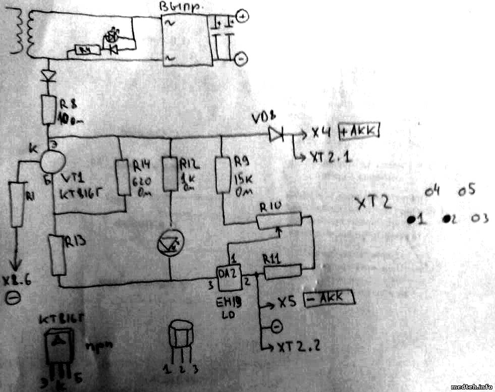

Вопрос 1: Для чего желтый светодиод на плате и подстроечный резистор возле него??? Если крутить меняется яркость желтого светодиода и меняется напряжение на клеммах для аккумулятора в пределах 1 вольта от текущего.
Вопрос 2: Трёхногая микросхема с надписью EH19 LD (первые две буквы латинские???) или ЕН19 LD (первые две буквы кирилические т.е. русские???) может это КР142ЕН19 или нет????

Пришло время сесть и срисовать схему с платы самому. (смотреть прикреплённые файлы)

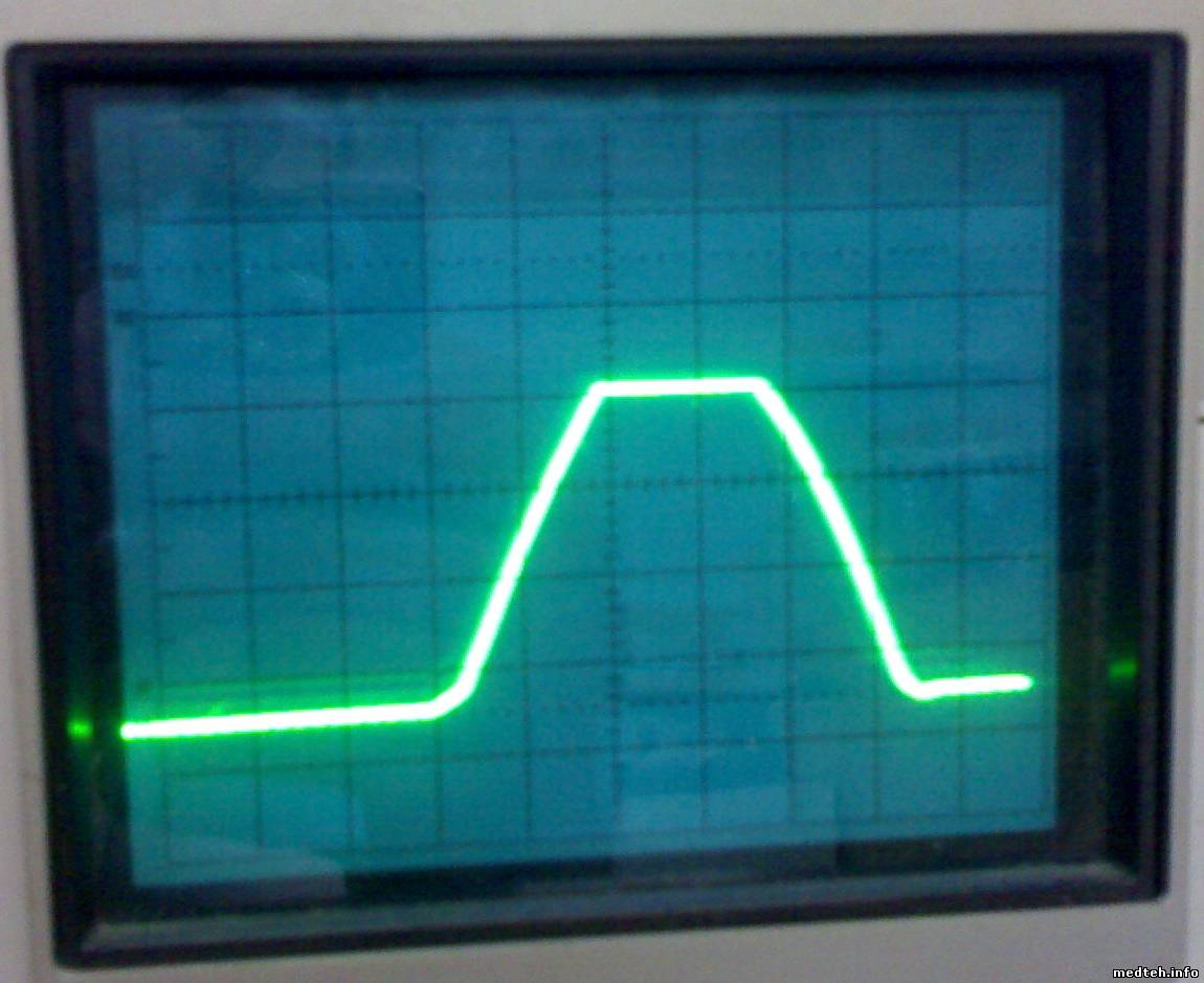

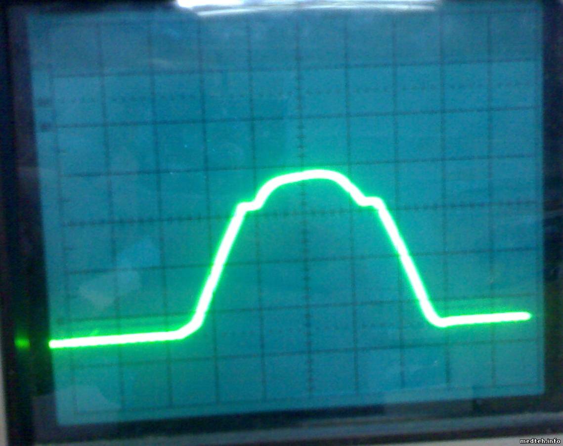

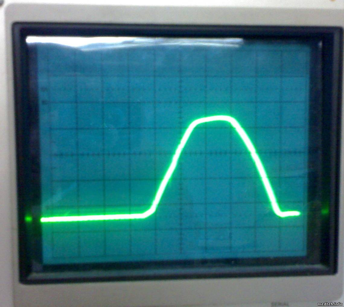

Зарядка идёт не от мостового выпрямителя, а от трансформатора через 1 диод, т.е. импульсами по 50штук в секуннду.
Амплитуда регулируется переменным резистором. (на фото 1 в крайнепочасовой стелке, без обрезки, размер клетки по вертикали - 5 Вольт;
на фото 2 где-то в среднем положении;
на фото 3 в крайнепротивчасовой стрелке).
Поэтому при замере напряжения зарядки вольтметр показывал мало!!!
