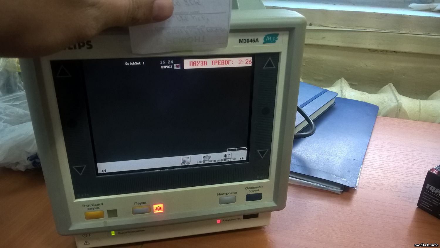

К нам в ремонт принесли три монитора Philips M3046. У всех одна проблема при загрузке на экране ничего не выводится. Фото экрана во вложении.
Кто-нибудь сталкивался с данной проблемой? Также есть ли у кого пароль для входа в сервисное меню?
Serg74Дата: Пятница, 06.Ноя.2015, 11:34 | Сообщение # 10
У вас сообщений: 1101
Инженер лаборатория ИВЛ
omid,

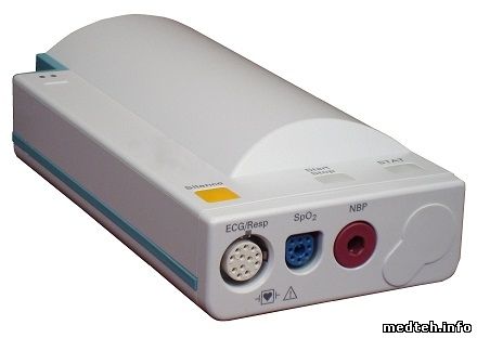

попробуй несколько раз снять поставить измерительный модуль расположенный сзади(закисают контакты в соединительном разъеме), все тренды идут с него, а сам большой экран только для отображения. У нас это периодически, мониторы старые, стоит только постоять месяц другой в бездействии вылазит такая же неисправность.
omidДата: Пятница, 06.Ноя.2015, 15:38 | Сообщение # 11
У вас сообщений: 52
Технический директор
Пробовали не помогает.
Serg74Дата: Пятница, 06.Ноя.2015, 17:56 | Сообщение # 12
omid,
ну еще вариант - если мониторы давно стояли без действия, в съемных блоках сели аккумуляторы, попробуйте дать позаряжаться несколько часов в собраном виде.
ivobldebtsДата: Воскресенье, 08.Ноя.2015, 09:26 | Сообщение # 13
