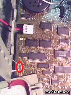

При включении пишет FF02 - нет батареи. До этого долго стоял без акку. Без 220В вообще не включается. Акку заряжен, питание с него на плату идёт, зарядка на него тоже.
Кто сталкивался с таким?
STarasДата: Среда, 02.Мар.2011, 16:26 | Сообщение # 2
Quote (Zagudalin)
- да все сталкивались. Там то ли в пользовательской, то ли в сервисной расписано, как включать в твоем случае - поиграйся -сеть без батарейки, батарейка без сети или почитай.
Раздел 4-1 сервисной - не включать, пока не подашь сеть.
ZagudalinДата: Среда, 02.Мар.2011, 19:27 | Сообщение # 3
У вас сообщений: 627
STaras, читал, игрался. И только после этого за помощью обратился.
ZagudalinДата: Четверг, 03.Мар.2011, 18:15 | Сообщение # 4
Кому интересно, сгорел резюк 0.1 om на плате.

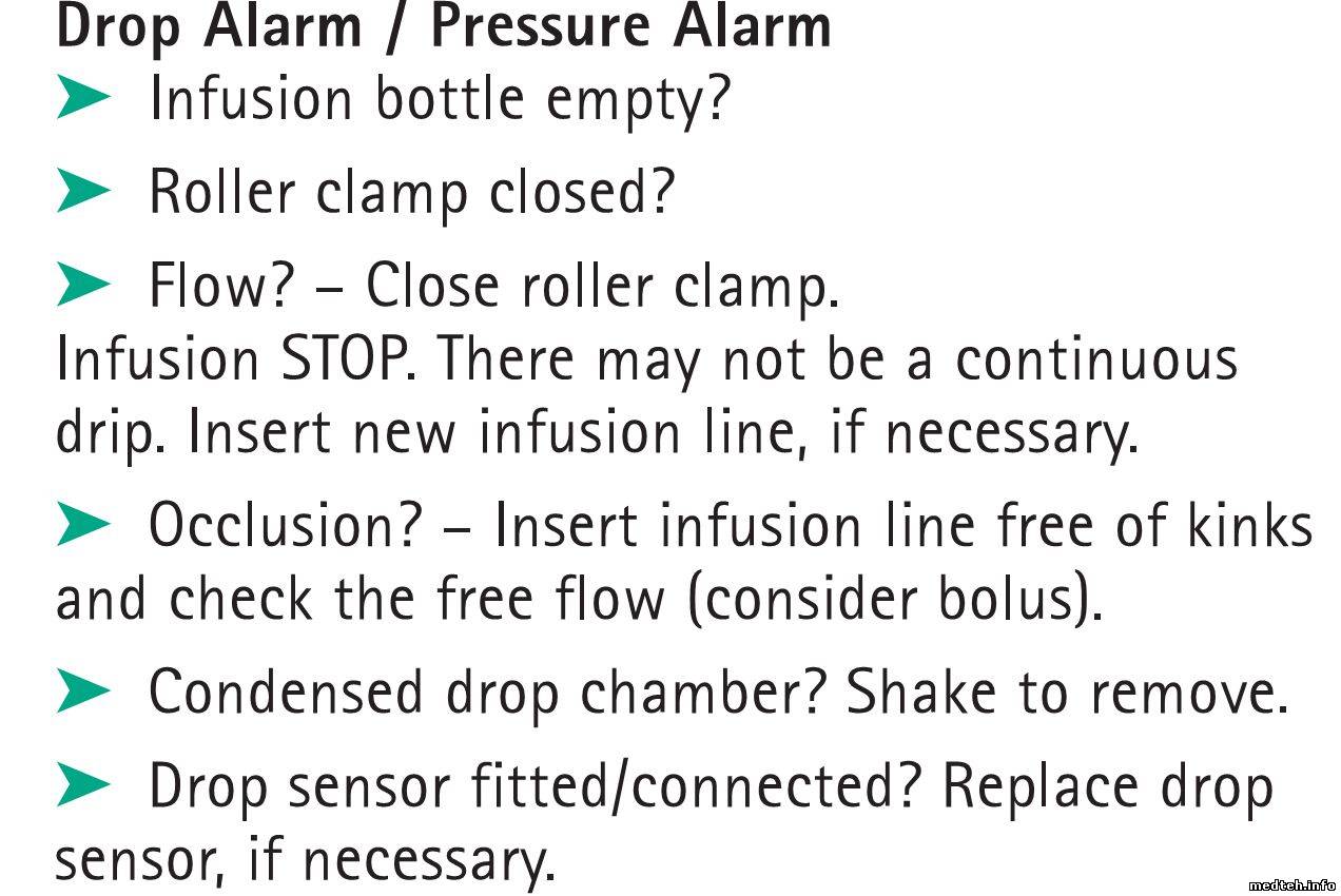

Дозатор Infusomat FMS от B.Braun выдаёт постоянно: "DRIP ALARM".
AlexiumДата: Среда, 21.Ноя.2012, 21:11 | Сообщение # 6
Дроп датчик подключен? Исправен?
dimanuraДата: Четверг, 22.Ноя.2012, 10:44 | Сообщение # 7
пользователь (вынужденый медтехник)
Выносного датчика на систему нет, а что внутри не знаю.
Ещё 5-ть таких работают без проблем, переставляли одну и ту же систему, оригинал от B.Braun.
AlexiumДата: Четверг, 22.Ноя.2012, 12:21 | Сообщение # 8
Ну, так отключите тревогу по дроп.
