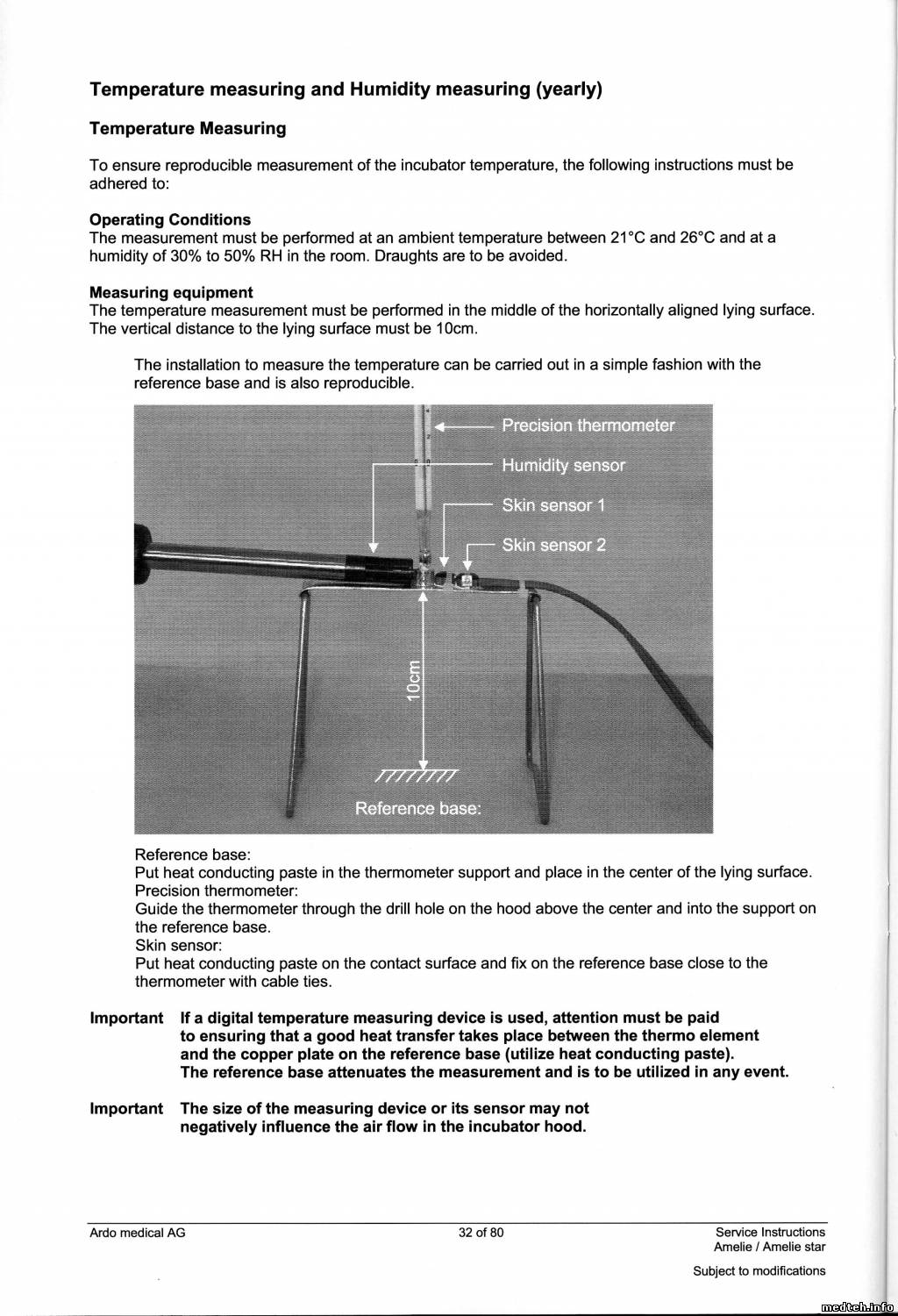

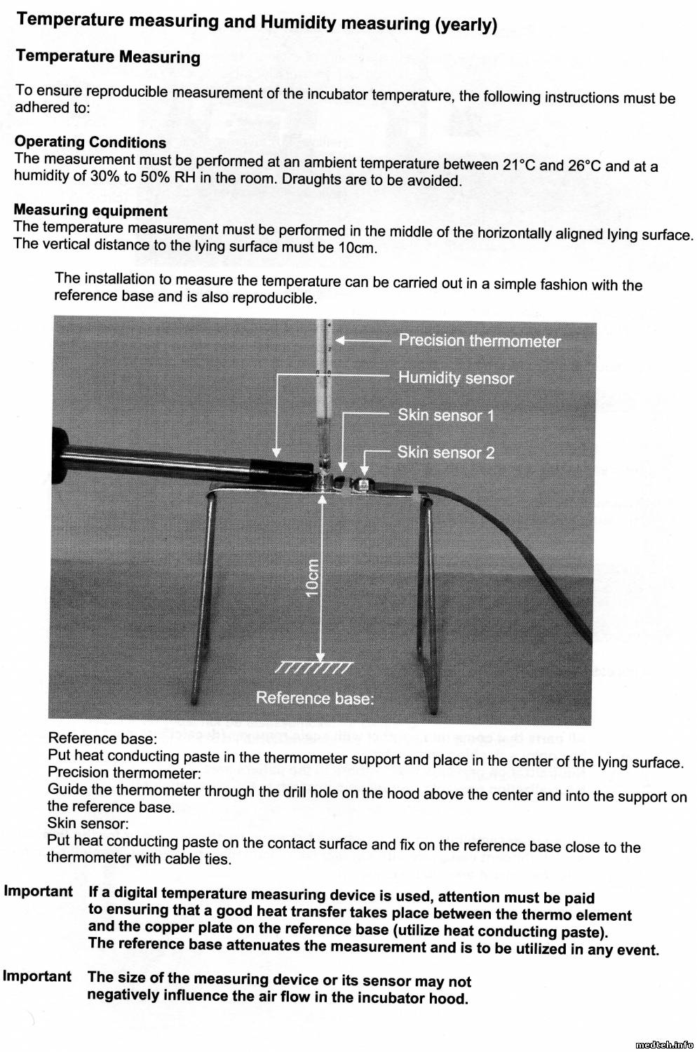

Замер влажности производился психрометрическим гигрометром ВИТ-2 который и показал завышение влажности почти на 20%.Рассмотреть штатный датчик влажности пока нет возможности,аппарат загружен или стоит "под парами"в ожидании пациентов,но точно не психрометрический.Свалить 99% несправности на персонал не хватает квалификации,в надежде на толковые советы обратился на форум.

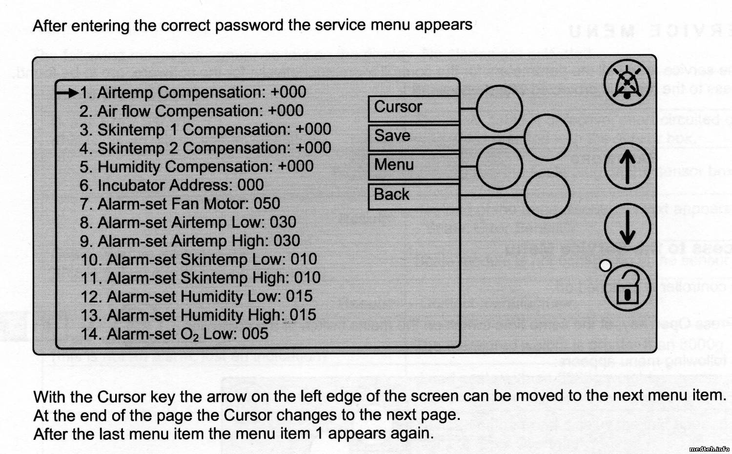

Относительно калибровки, в сервисном меню есть окно коррекции датчиков, если кому интересно.
Вообще сервисная инструкция предписывает колибравать датчики ежегодно, но фирмачи при помощи паролей, наверное оставляют это право за собой.

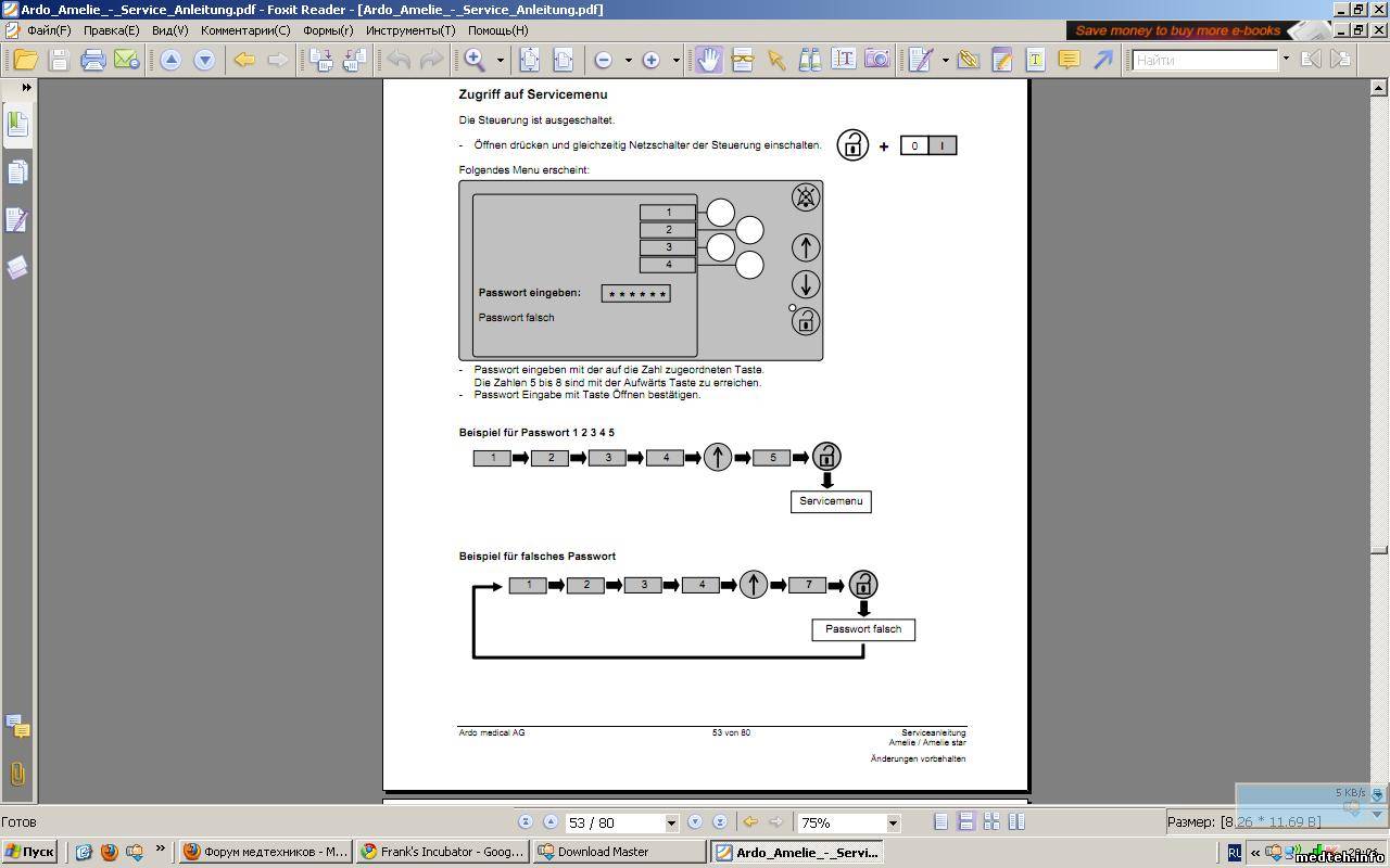

Спасибо за ссылки! Пробовал заходить как в прикреплении , не открывается.
AlexiumДата: Пятница, 25.Фев.2011, 18:55 | Сообщение # 7
Стандартный пароль 12345. Но советую не торопиться или записывать все начальные значения. Тем более у тебя есть 2 рабочих инкубатора, есть возможность сравнить.
DukatДата: Пятница, 25.Фев.2011, 20:18 | Сообщение # 8
У вас сообщений: 44
Алтай
Да я не тороплюсь, влажность сейчас задаётся с поправкой, пароль мне нужен согласовать температурные датчики они с запуска в приличном разбеге, а код 12345 не подходит. С влажностью разберусь на "помывке".

На иллюстрации с помощью цифр 12345 и стрелки приведён пример ввода пароля (стрелка для изменения значения кнопок 1234 в 5678). Вверху иллюстрации есть серое поле "Password" в нём и должен был быть вписан пароль.

Чтобы войти в сервисный режим, надо вклюить инкубатор, держанажатой кнопку ЗАМОК. Пароль 78722.
DukatДата: Суббота, 26.Фев.2011, 16:53 | Сообщение # 12
У вас сообщений: 44
Алтай
Спасибо, попробую в понедельник.

Кстати, о фоте измерительного девайса
У меня в обслуживании очень много старых инкубаторов Амеда(Amecare/Пульсар ), для их автокалибровки в сервиснике упоминается имитатор пациента для измерения температур, но самой фоты и описания нет.
Как ни извращался, ну никак не удалось собрать работоспособное устройство :)
Обычно автокалибровка обрывалась на 2-ом этапе , из-за большой девиации показаний температурных датчиков и как следствие срабатывания сигнализации перегрева
Глядя на картинку , у меня медь использовалась довольно толстая и не п-образная, просто пластина ,через пасту -датчик кожи и разные вариации высоты подставки из не теплопроводных материалов, но меньше 10 см
Потом конечно исхитрился и нашел решение проблемы автокалибровки, но всегда было интересно увидеть авторский вариант:)

Буквально вчера возникла пробема с этим инкубатором. Мигнул свет, как говорят в роддоме, и ОНО перестало работать. При загузке пишет все ОК кроме - EEPROM ERROR.
Отсюда вопрос - что в этом еепроме хранится и можно ли оживить кроватку залив заводские предустановки из сервис меню. Поможет ли это и не нужно ли будет перекалибровывать все по новой.
В сервисной инструкции (первый раз столкнулся с наличием оной хоть и аглицкой версии) ничего об этом не писано. Профессиональный и жизненный опыт советуют не торопится, начальство же жмет и гонит - давай,давай!
Если у кого есть опыт, дайте совет. unknown unknown unknown
ZagudalinДата: Воскресенье, 14.Окт.2012, 15:53 | Сообщение # 28
У вас сообщений: 627
kris1956, можно. Заходишь в сервисное меню, переписываешь коэф-ты температурных датчиков и влажности, это первые 5 пунктов. Делаешь сброс на заводские установки, выключаешь инкубатор, включаешь, заходишь в сервис и забиваешь данные обратно. И все ок. занимает 5-10 минут.

Quote (Zagudalin)
Спасибо, коллега! Сброс даже делать не пришлось. dance2 Переписали один из коэффицентов и УРА!

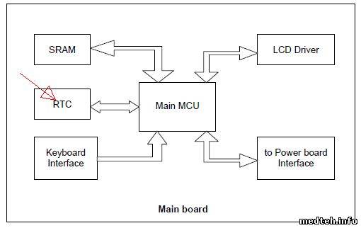

Здравствуйте. Amelie star сегодня выдал ошибку "Alarm Error Real Time Clock", сброс в заводские настройки не помог, поделитесь соображениями как лечить, заранее благодарен.
DukatДата: Суббота, 24.Авг.2013, 19:40 | Сообщение # 32
У вас сообщений: 44
Алтай
Наверное все гуру в отпуске blush
AlexiumДата: Суббота, 24.Авг.2013, 20:46 | Сообщение # 33
ни накакие мысли не наводит?
Часы реального времени, Даллас, автономный источник питания...

Вот это стоит http://www.gaw.ru/html.cg....887.htm
AlexiumДата: Пятница, 30.Авг.2013, 00:07 | Сообщение # 36
Проверяйте дорожки на "залитие", если нет - меняйте Даллас.

Обратил внимание что аппарат добавляет к дате 4 дня (показал 34 августа), при попытке корректировать дату, после нажатия кнопки "save", перескакивает на 34 августа. Рискнул поменять даллас "реал тайм" с рабочего инкубатора, ни чего не изменилось, поменял даллас SRAM помогло, но не на долго поработал часа 3 и заглючил. После нескольких передёргиваний памяти проработал двое суток,не глючит пока, где-то не контакт думаю.
arharagaДата: Пятница, 08.Ноя.2013, 18:52 | Сообщение # 38
У вас сообщений: 50
инженегра
RTC к EEPROM не имеет никакого отношения, обнуление шины и данных не играет никакой роли, поскольку RTC всегда питается от автономного источника вне зависимости от внешнего питания.
Для сброса RTC нужно убрать с микросхемы все питание (лучше вообще её вынуть), поскольку эта падла обладает встроенной памятью, то извратиться и замкнуть ножки выдачи сигнала (обычно не требуется). Вставить, выставить время (нормальное). Потом опять вынуть. Потом опять вставить и выставить время. После второй интерации должно все работать нормально.
