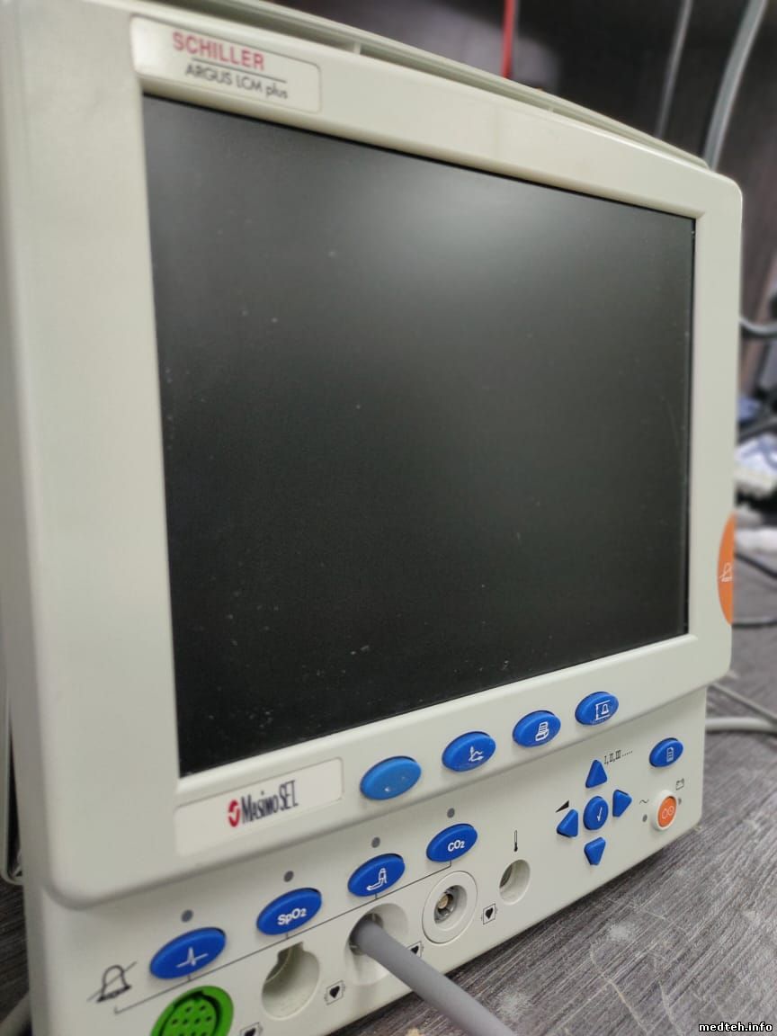

Монитор не заряжает батареи и не работает от сети, на трансформаторе напруга есть, далее все зацикливается на нескольких элементах.
Схема очень плотная, все элементы очень близко расположены друг к другу, поэтому наобум паять рисково. Заметил сначала, что напряжение не идёт с одной микросхемы (9435b), а потом она внезапно заработала.
Потом всё на другой стопориться начало (4958), на все входные элементы напряжение есть, на выходе нет.
У нас тут таких 2-а монитора, потому удаётся сравнивать, что и где должно быть. Но так как схема с внутренними запаяными дорожками, то всё в разы усложняется.
Если у кого-то были проблемы с подобными микросхемами (во втором случае там просто 2-а полевика, в одном корпусе, и на истах нет напряжения), помогите, пожалуйста, как их запустить можно. Один раз всё вообще заработало, но ненадолго.
Я уже второй день разбираюсь, но без схемы туго ...

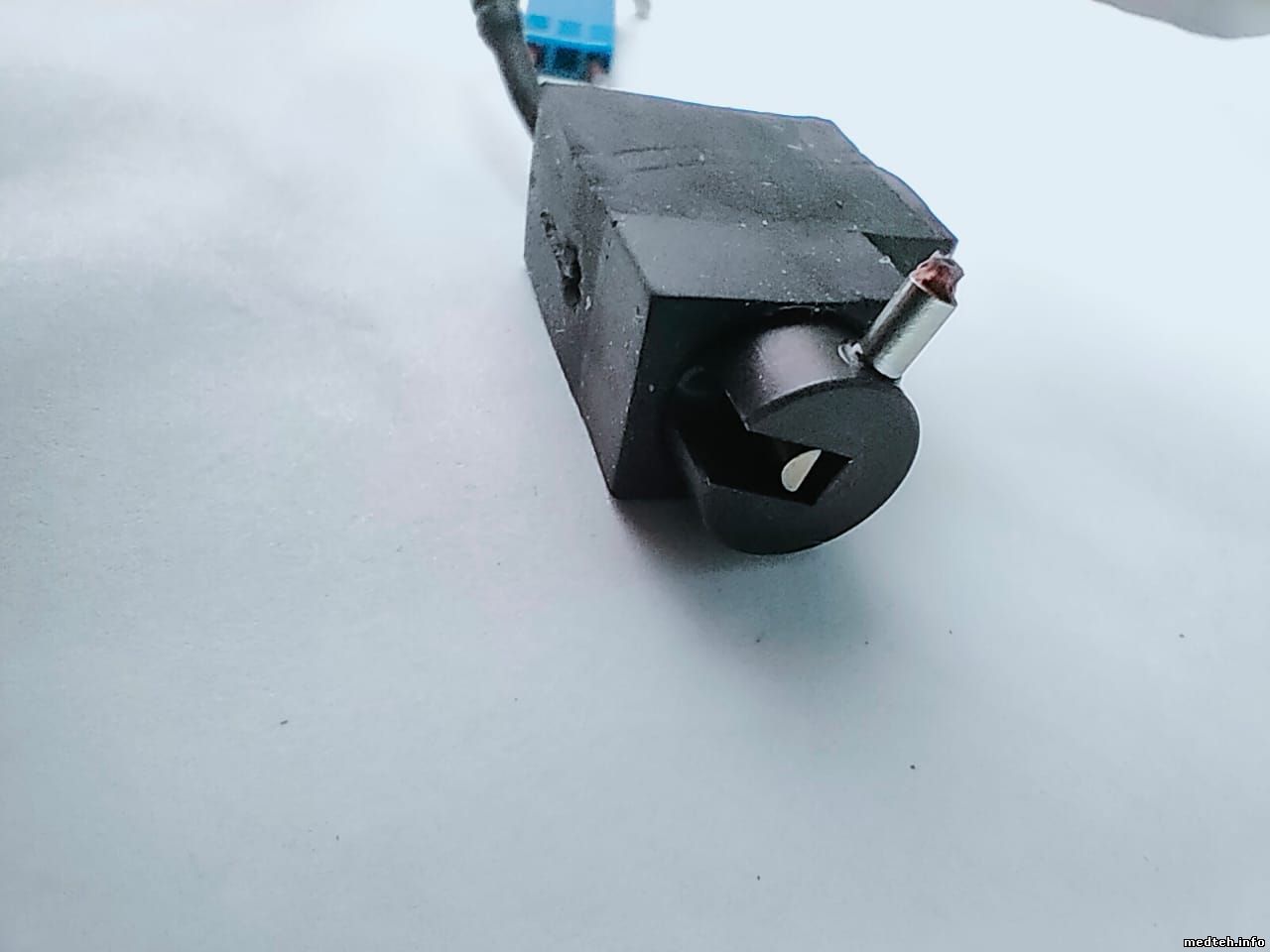

Товарищи медтехники, подскажите возможно у кого получилось подобрать аналог клапана для измерения давления
на мониторе пациента Argus LSM plus компании Schiller.
