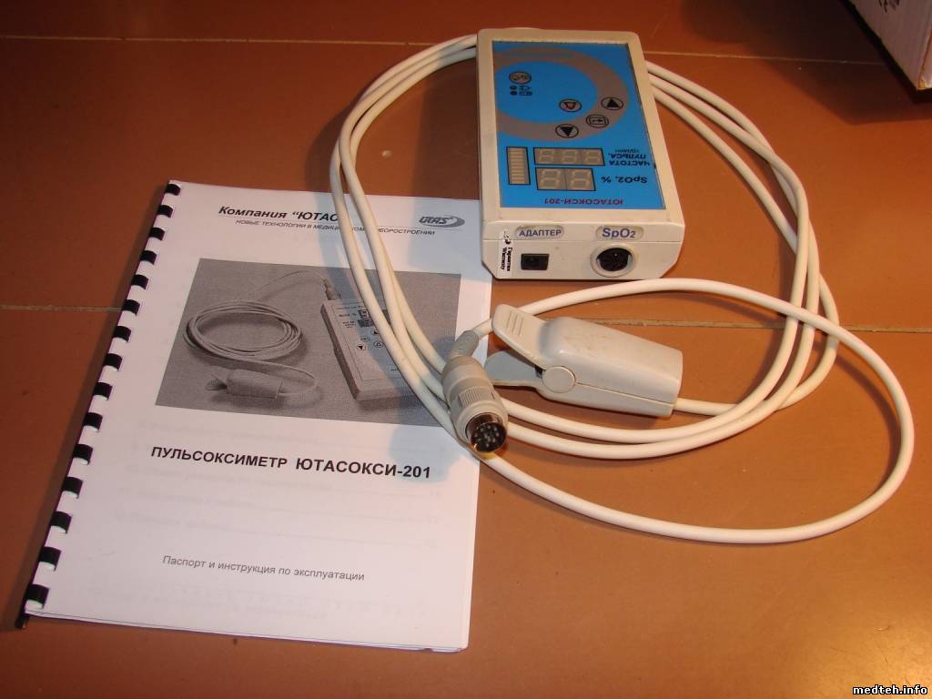

STaras, да, точно такой же пульсоксиметр.
