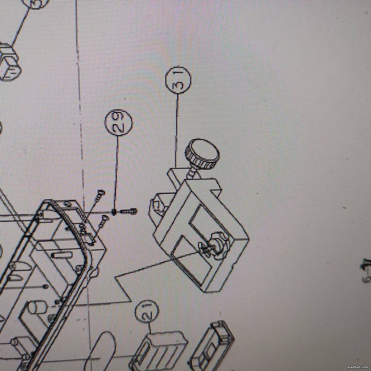

Цитата Александр ()
Обьясните что именно нужно .
Александр,приветствую.Пробую отправить фото и выдержки из инструкции(номер узла/детали "31")

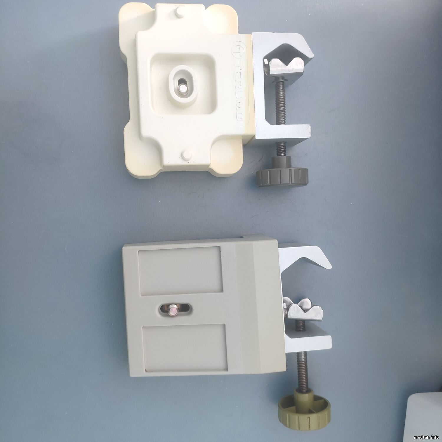

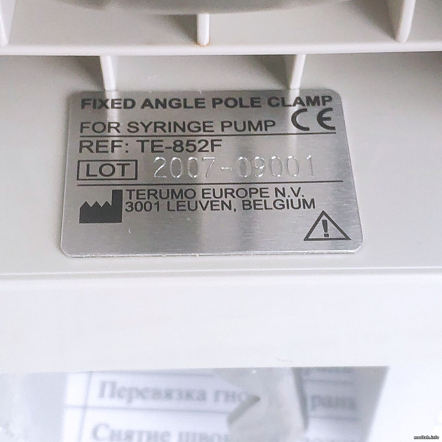

MEDNETДата: Понедельник, 27.Апр.2026, 14:37 | Сообщение # 30
У вас сообщений: 79
опыт-друг ошибок трудных
Понял,Александр.
Благодарю.
Добавлю фото с шильдика держателя,который нужен.
И фото первой добычи,верхний.
Это для 171 модели.
Нижний для 331.
