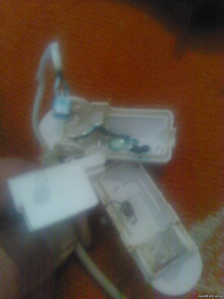

На мониторе Dreger infinity vista нет регистрации.Вроде небыло контакта.Разобрал.В фотоприёмнике микрорешётка
залитая зелёной массой.Кто знает какую роль она играет.Не было контакта в соединительном разьёме-сделал.Проверил-ничего не измеенилось.
STarasДата: Четверг, 21.Окт.2010, 21:44 | Сообщение # 2
На фотке ничего не понятно. Это что? Датчик пульсоксиметра? Светодиодики светят оба?

Светодиод светится,а фотоприёмник ввиди микрорешётки.Повторно разберу,сфотаю-может не той стороной
установил фотоприёмник.

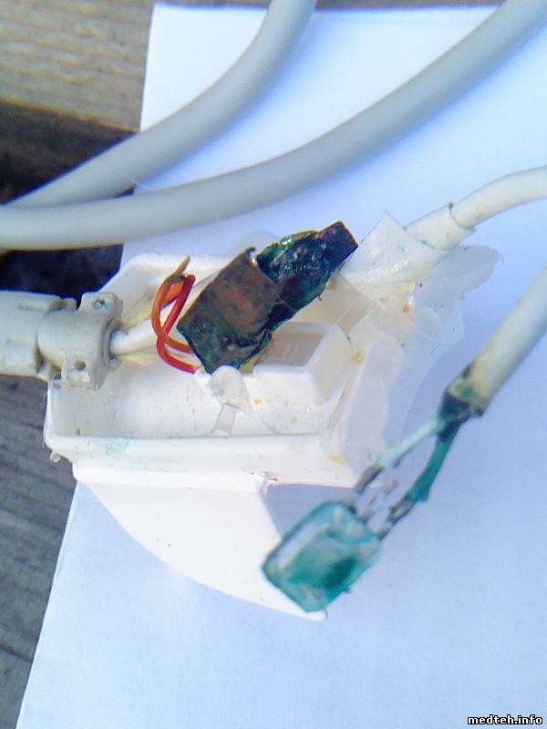

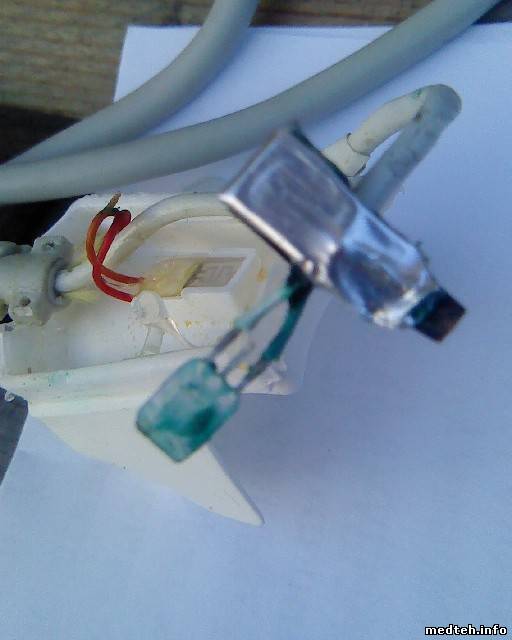

seabeeДата: Воскресенье, 24.Окт.2010, 14:54 | Сообщение # 4
У вас сообщений: 1319
Сопротивление проводимости светодиода 1500 фотоприёмника 700.Фоттоприёмник обёрнут золотинкой с зелёной пастой
и вырезами в виде решётки.

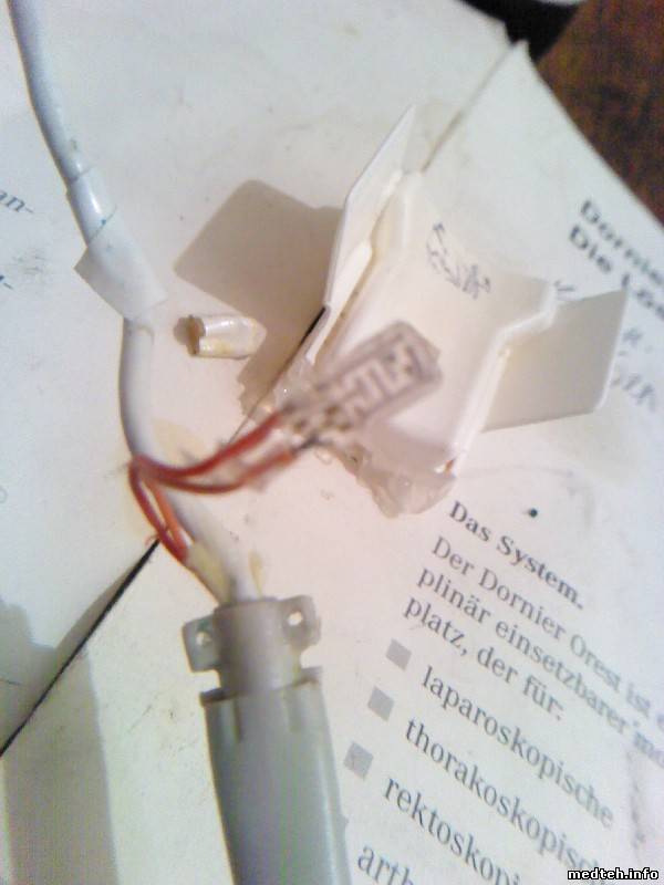

seabeeДата: Воскресенье, 24.Окт.2010, 14:58 | Сообщение # 5
На фото она получилась не зелёная а чёрная.Фотоприёмник 3 контакта.Подозреваю что всё дело в пасте и загрязненной решётке.Но что это за паста?

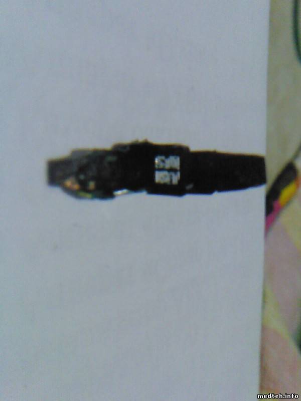

seabeeДата: Воскресенье, 24.Окт.2010, 15:43 | Сообщение # 6
Тут видна уже очищенная медная решётка.
creytДата: Воскресенье, 24.Окт.2010, 16:53 | Сообщение # 7
У вас сообщений: 546
Кузня
Вот это глянь.
http://electro-tech.narod.ru/schematics/medical/diagn/spo2_sensors.htm
а зелёное- это что получается после контакта с человеческим пальцем
у меня все диоды болят
Сообщение отредактировал creyt - Воскресенье, 24.Окт.2010, 16:54
les_nik_178Дата: Воскресенье, 24.Окт.2010, 18:32 | Сообщение # 8
У вас сообщений: 1094
Far East
seabee, Залили физраствором или еще какойто бякой. Укорачивай провода и отмывай все от этой зелени.

seabeeДата: Понедельник, 25.Окт.2010, 13:43 | Сообщение # 11
На фотодиодной планке видно две черных точки-это светодиоды.Один светится,другой нет.Инфракрасный видимый?

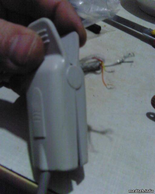

Дали не использованный датчик.Звонится подругому и один лишний провод.Разбирать не хочется.Инфракрасный не
видно через камеру сотика.Будем пробовать методом ошибок.
