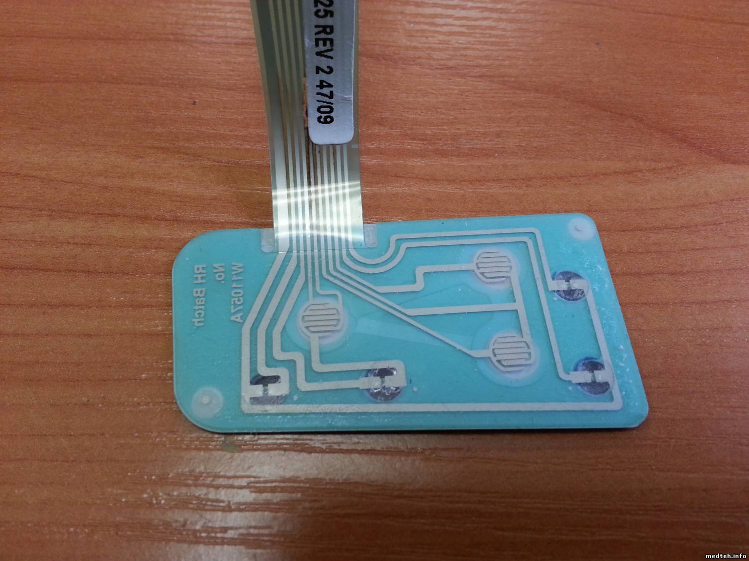

sqvairДата: Пятница, 01.Мар.2013, 12:04 | Сообщение # 16
У вас сообщений: 28
Цитата (pils)
Ни выключаются, не включаются пищат моргают и ничто с этимм не сделаешь пока не отключишь аккому...
возможно пропал контакт на гибкой плате включения питания насоса. Частая болячка. См. фото
