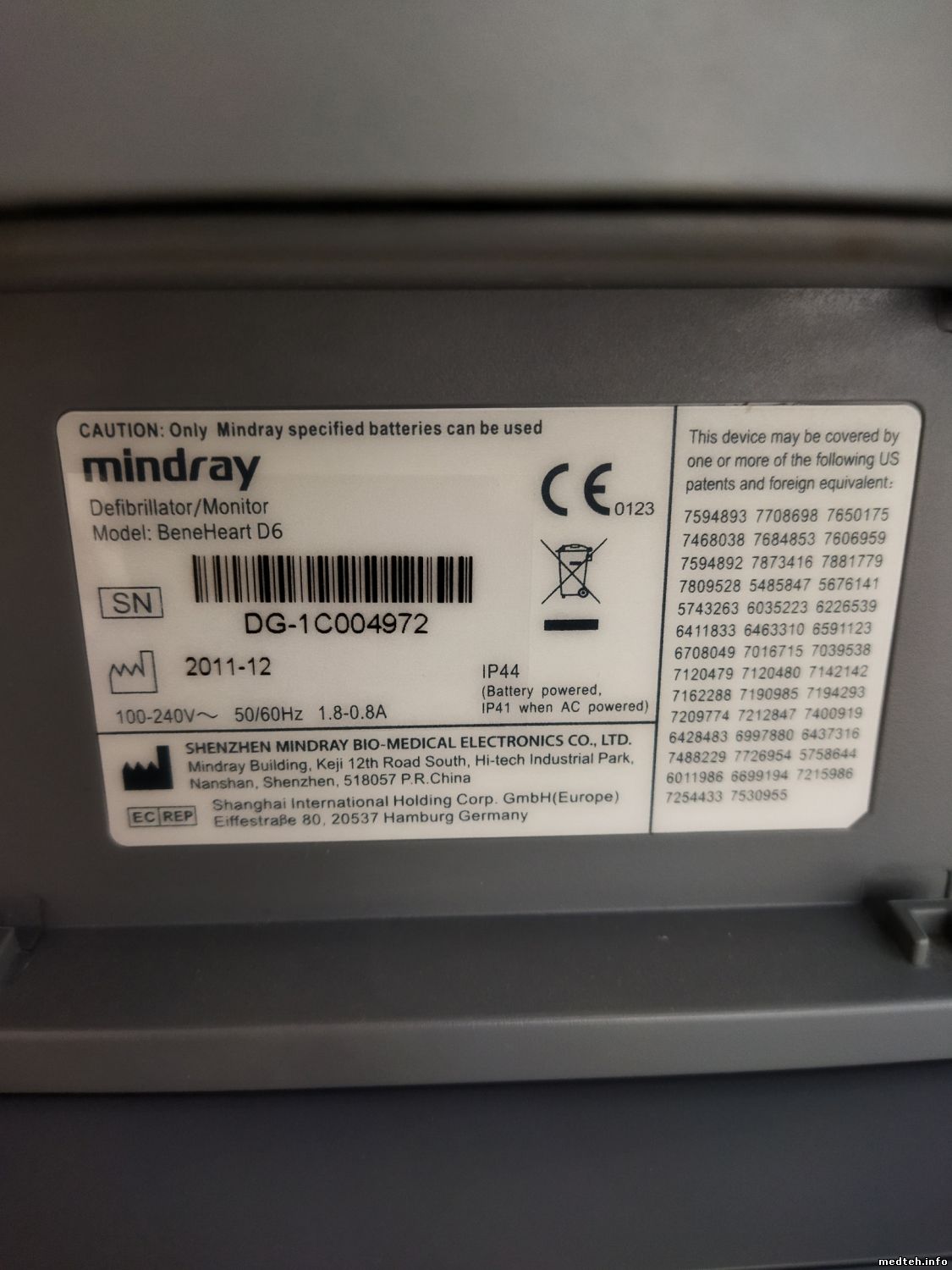

evgen196105Дата: Понедельник, 01.Окт.2018, 06:41 | Сообщение # 1
У вас сообщений: 52
Минск
Дефибрилляторы - это не та техника, где можно позволять себе использовать "левые" и "кулибинские" запчасти!
Уважаемые коллеги!
Дефибриллятор-монитор BeneHeart D6 от бренда Mindray.
http://www.medteh.info/_fr/124/5048388.jpg
Может быть кто-нибудь сталкивался с проблемой: ошибка при автоматическом тестировании - ЭКГ - отв. откл.
АКБ рабочая, отведения рабочие.
Пользовательский тест проходит.
Заранее спасибо за совет.

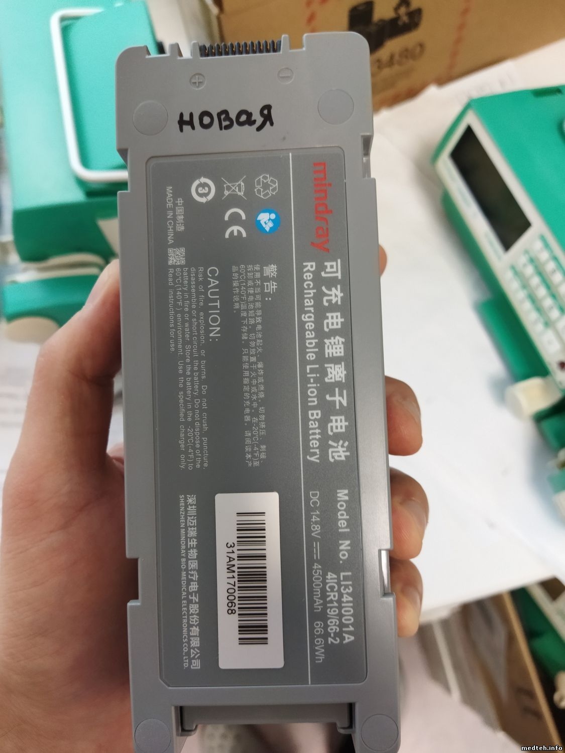

ejov34Дата: Четверг, 10.Ноя.2022, 08:51 | Сообщение # 2
Время идёт, а проблемы с ними всё те же самые.
Мигает красный крестик вместо одного аккумулятора. Пробовал разные ставить - безрезультатно.
Кто помнит как решить проблему с аккумулятором?

ejov34Дата: Среда, 16.Ноя.2022, 08:52 | Сообщение # 4
Цитата brikren ()
не используйте АКБ, приобретённые на "Алике"
Это уже пройденный этап, в этот раз по шильдикам заказывали оригинальные аккумуляторы. Из 4-х дефибрилляторов только на одном не видит - первый аккумулятор. В ЛС скинул номер шильдика самого аппарата, сегодня гляну ещё что на аккумуляторах изображено. Заранее спасибо.
brikrenДата: Воскресенье, 20.Ноя.2022, 12:47 | Сообщение # 5
У вас сообщений: 220
BLR
Лучше всех 4-ёх дефиков. И всё, что возможно по приобретённым АКБ: заказной номер и фото.
Сообщение отредактировал brikren - Воскресенье, 20.Ноя.2022, 13:07

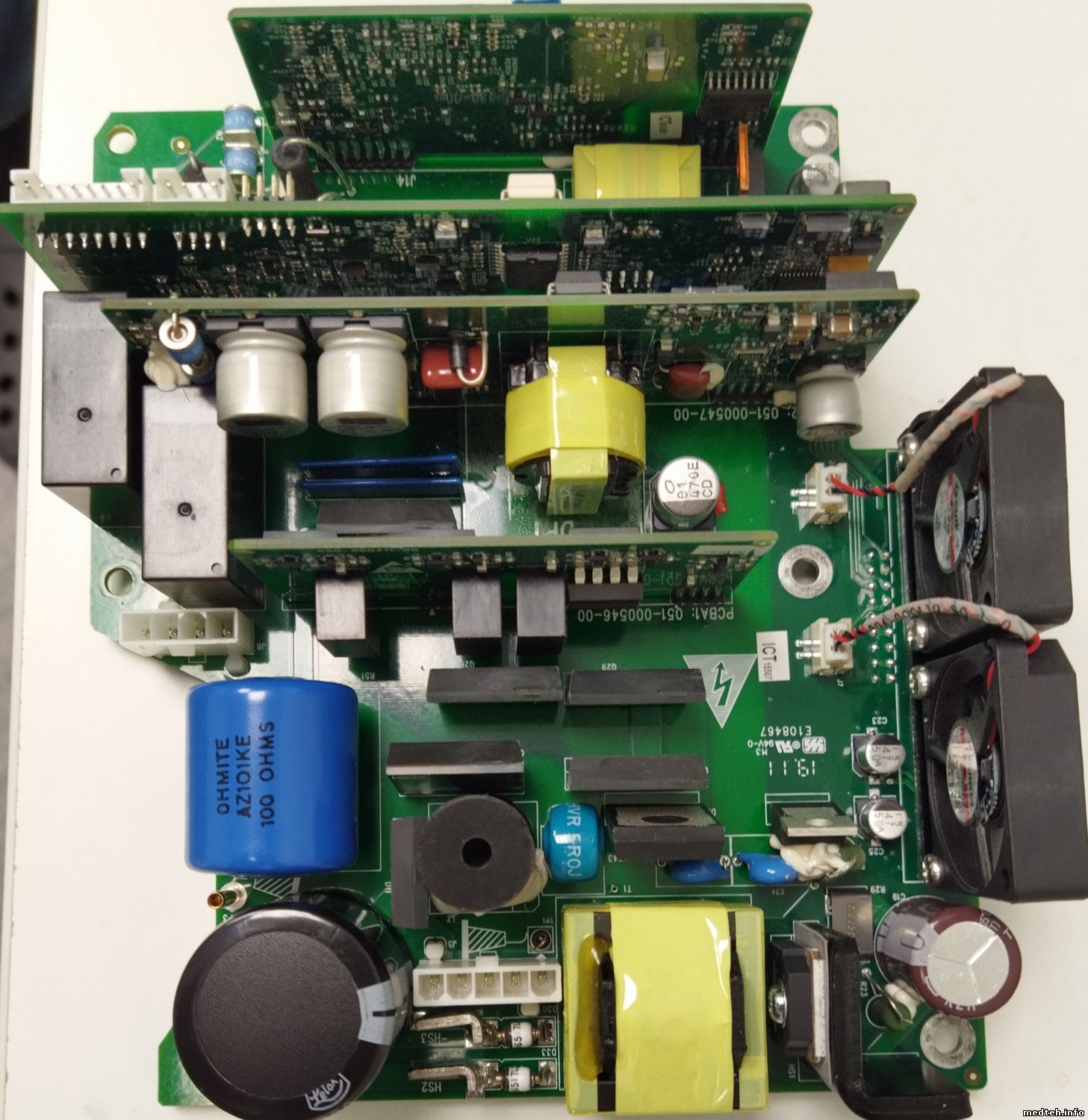

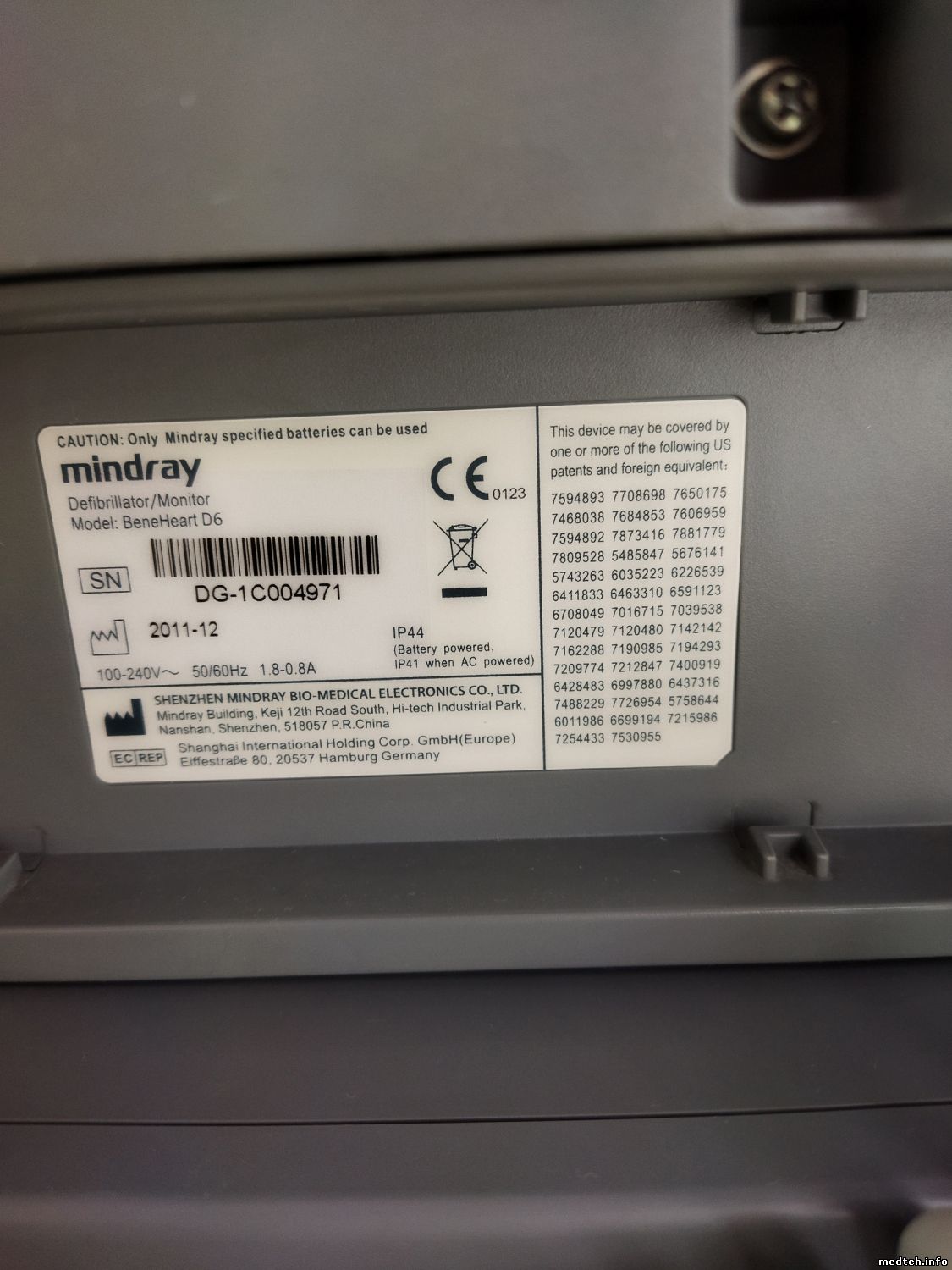

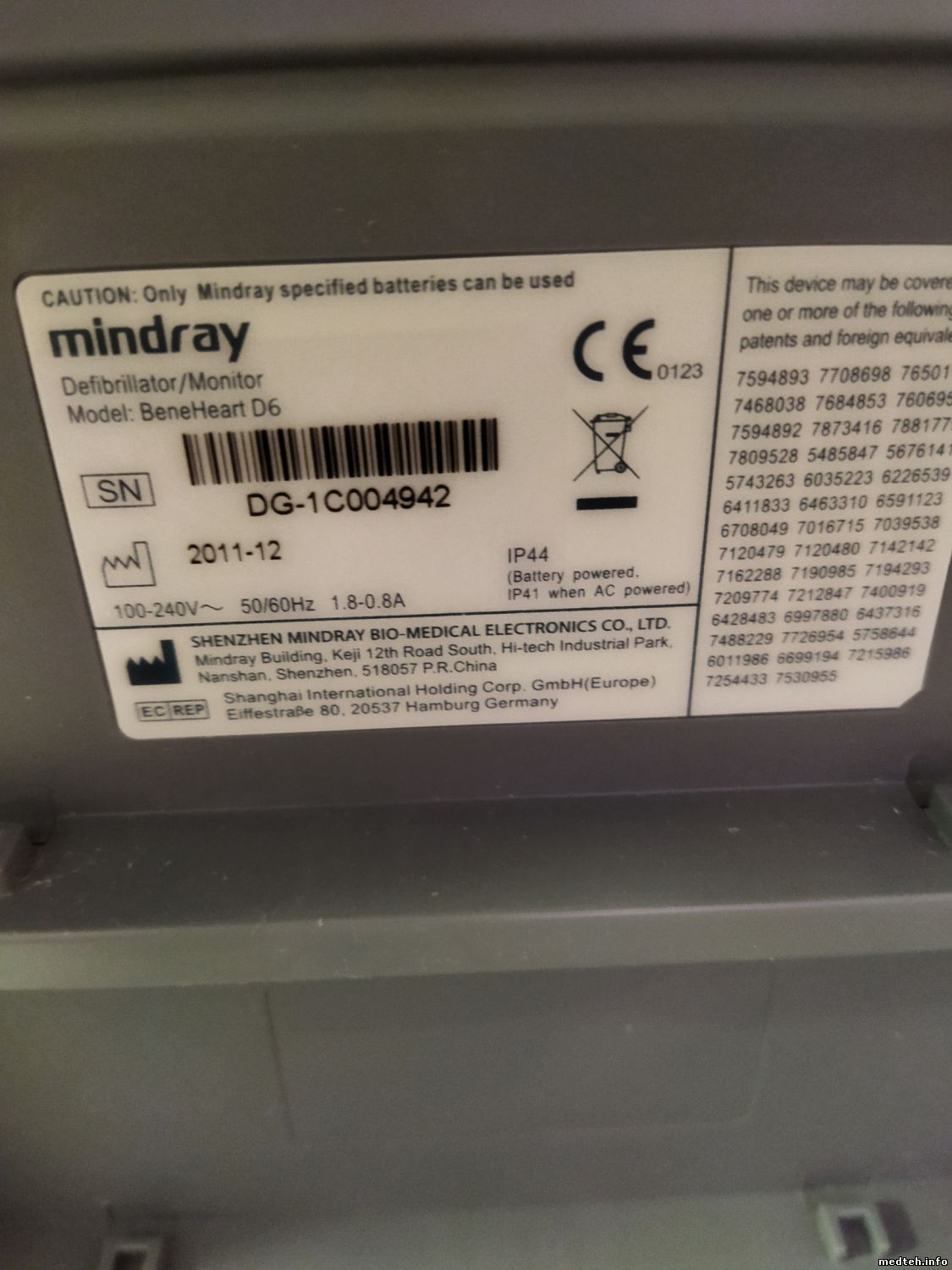

ejov34Дата: Понедельник, 28.Ноя.2022, 08:34 | Сообщение # 6
Прощу прощения, не сразу разобрался как несколько файлов добавлять.
Серийный номер DG-1C004942 у которого 1 слот не видит батарею. Но я уже склонен думать, что неисправность в самом дефибрилляторе, раз он не видит никакую батарею в этом слоте, а в других дефибрилляторах все эти батареи обнаруживает и заряжает.
Говорят, что заказывали у официалов.
Попробую взять донор и произвести замену плат.
brikrenДата: Понедельник, 28.Ноя.2022, 22:08 | Сообщение # 7
BLR
А второй слот видит?
Оригинальная коробка осталась?
Перед переброской плат необходимо убедиться, что версии софта на все платы совпадают у донора и реципиента.
ejov34Дата: Среда, 30.Ноя.2022, 11:15 | Сообщение # 8
Да, всё идентичное было. Проблема оказалась в этой плате. Буду заказывать новую.
brikrenДата: Среда, 30.Ноя.2022, 19:26 | Сообщение # 9
BLR
Отлично! Важно: при заказе необходимо указывать номер дефика (очень аккуратно с совместимостью) и версию софта конкретной платы.
Если есть выход на официалов, рекомендую до заказа попробовать перепрошить аппарат.
ejov34Дата: Пятница, 02.Дек.2022, 08:26 | Сообщение # 10
brikren, спасибо за помощь!

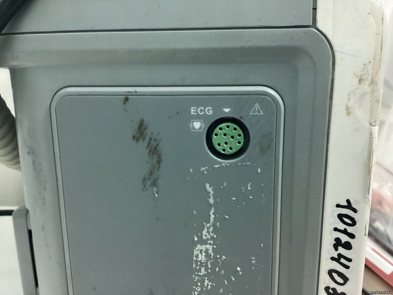

В ЦРБ моего захолустья откапал совершенно рабочий, ни разу неспользованный дефибриллятор/монитор D6 фирмы с торговым брендом "Mindray".
Естественно, от него растеряли всё, что только можно. Кое-как нашёл к нему всё необходимое (батарею, сетевой кабель), но безвозвратно утерян многофункциональный кабель ЭКГ.
Попробовал поискать распиновку ЭКГ-коннектора, ничего не нашёл.
Может быть кто имел опыт ремонта подобных аппаратов?
Сам коннектор зелёный, круглый, пины от 1 до 8, и четыре пина буквами ABCD. Попытка подцепиться пинами от старого ЭКГ аппарата не увенчались успехом, аппарат электроды не видит.
Сам многофункциональный кабель стоит не мало, и покупать мне его никто не станет. Есть ли пути решения?
В наличии только часть кабеля)
Отредактировано.
Есть тема, в которой Вы можете найти подсказки и даже решение вашего вопроса - "Вопросы по ремонту кабелей отведений для всех типов ЭКГ аппаратов", но свои вопросы надо размещать в теме в соответствии с маркой/моделью своего оборудования.
Сообщение отредактировал justrik94 - Четверг, 13.Апр.2023, 18:09

brikrenДата: Четверг, 13.Апр.2023, 21:04 | Сообщение # 13
BLR
Два неправильных пути:
1 - ЭКГ прекрасно снимают разрядные утюги: хоть и одно только отведение, зато бесплатно;
2 - В поисковике Аликпресса набрать - mindray ecg trunk cable, и удивиться широте китайской души.
И единственно верный:
1 - Использовать оригинальные принадлежности, как того требует инструкция по эксплуатации. Хоть и говорят, что "стоит не мало" (на самом деле нет), зато потом сидеть не придётся!!!
Инженер, если он действительно имеет инженерное сознание, а не только диплом, не должен страдать наивным энтузиазмом
и близорукой безответственностью!

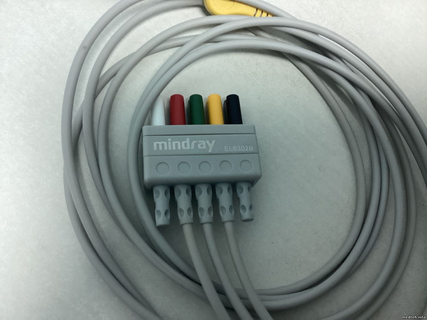

justrik94Дата: Четверг, 13.Апр.2023, 21:45 | Сообщение # 14
Пользователь мед.оборудования
Исилькуль
Совет так совет. Спасибо.
Насчёт утюгов— я в курсе. Мне одно отведение слабо интересует, мне нужно их минимум 3-и.
Для мониторинга при транспортировке пациента попробуйте подержите, поймёте для чего мне нужны эти провода.
С этим предложением на завод-изготовитель - может поймут, оценят, внедрят и пришлют Вам, и другим, официальное разрешение на внесение изменений/дополнений в конструкцию дефибриллятора ...
У китайцев может и широкая душа, но цены там тоже не слабые, особенно на оригинальные материалы.
Сидеть? (Да - сидеть!) Я про экг провода спрашиваю, а не про компоненты для дефибриляции.
А вот следователи из прокуратуры Вас явно не поймут, и не проникнутся уважением к Вашему неинженерному "энтузиазму"! ...
Не надо быть в своей деятельности таким близоруким и от этого наивным!!!
Прежде чем отвечать, вдумайтесь в то, о чём я по наивности спрашиваю.
МастерБаку: "Чем меньше знаешь - тем проще кажется".
Отредактировано.
Три тысячи за оригинальный кабель ЭКГ на 3-и отведения на Алике - дорого?
Это ж сколько он стоить должен по Вашему мнению?
Рублей 500, а лучше в подарок? ...
Синхронизированная кардиоверсия.
Если есть понимание того что ЭТО и при чём тут провода ЭКГ, то вопроса о "самоделках" даже не возникнет.
