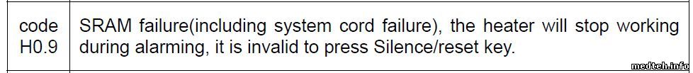

Тоже проблема с таким аппаратом, при включении аппарат самопроизвольно перезапускается и иногда выдает ошибку H09. Кто знает что она означает?
AlexiumДата: Пятница, 25.Ноя.2016, 19:41 | Сообщение # 24
Иван-1981Дата: Суббота, 26.Ноя.2016, 12:17 | Сообщение # 25
Ученик
Астана
Спасибо!
Что же теперь делать?
Аппарат новый, долгое время простоял в неисправном виде до того, как мы стали обслуживать данную больницу.
Иван-1981Дата: Пятница, 10.Фев.2017, 19:33 | Сообщение # 26
Ученик
Астана
Теперь ошибка H09 не появляется, аппарат просто перезапускается безконечно.
AlexiumДата: Пятница, 10.Фев.2017, 20:55 | Сообщение # 27
Продолжайте наблюдение!

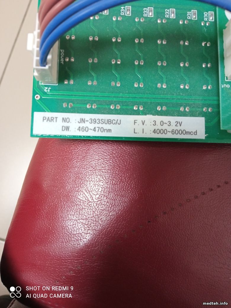

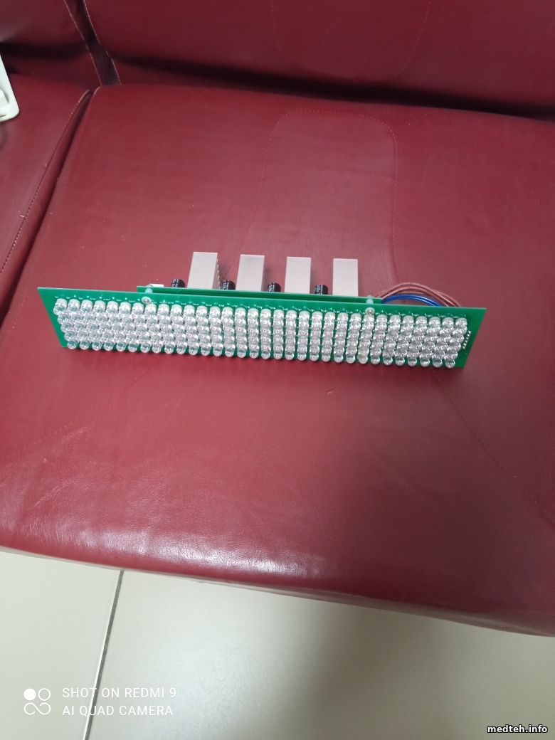

Реанимационная система Dixion HKN-93B (BabyGuard W-1140) 2011 г.в.
Фототерапевтический эффект ноль.
Установлены 2-е светодиодные матрицы по 160 синих светодиодов в каждой.
Сравнивал освещённость (смартфоном) с новым оборудованием. На новом в 10-ть раз больше.
В руководстве по эксплуатации указано, что источники света для фототерапии нужно периодически менять.
Запросил предложение - 120 тыс. руб. за пару. Финансы поют романсы.
Возник вопрос: может поменять светодиоды?
Только какого производителя, чтобы было документальное подтверждение характеристик?

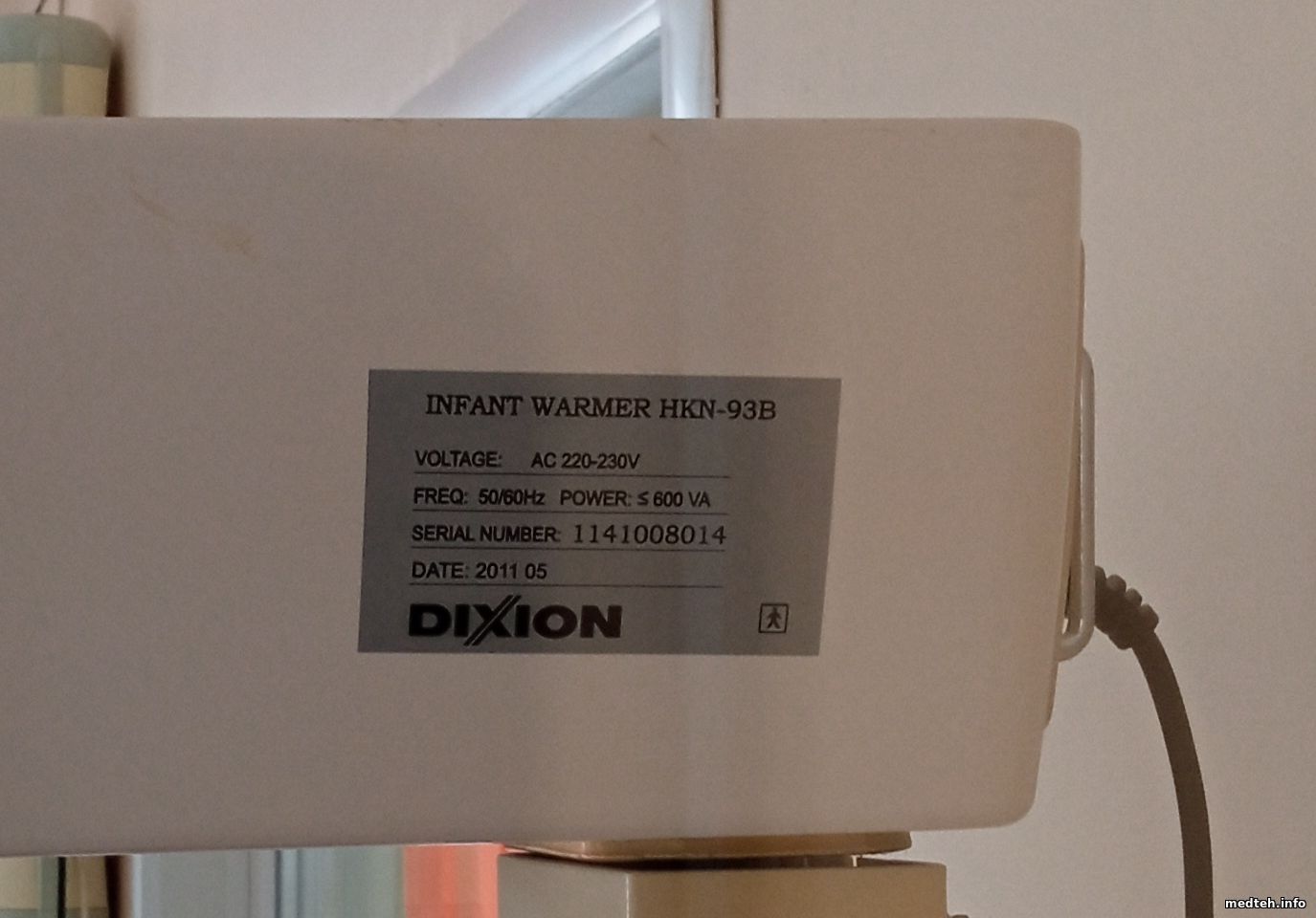

ПетровДата: Воскресенье, 04.Фев.2024, 06:38 | Сообщение # 34
У вас сообщений: 91
Прилагаю фото шильдика:
https://www.medteh.info/_fr/1/7582022.jpg
Заявитель: организация, уполномоченная представлять производителя (изготовителя) медицинского изделия в России - ООО "ДИКСИОН"
(торговый бренд - "DIXION" от немецкой фирмы «Dixion GmbH»), Москва.
Инструкция по эксплуатации по адресу - https://docs.nevacert.ru/files/med_reestr_v2/o66373_instruction.pdf

ПетровДата: Воскресенье, 04.Фев.2024, 08:49 | Сообщение # 35
У вас сообщений: 91
Шильдик обогревателя.
