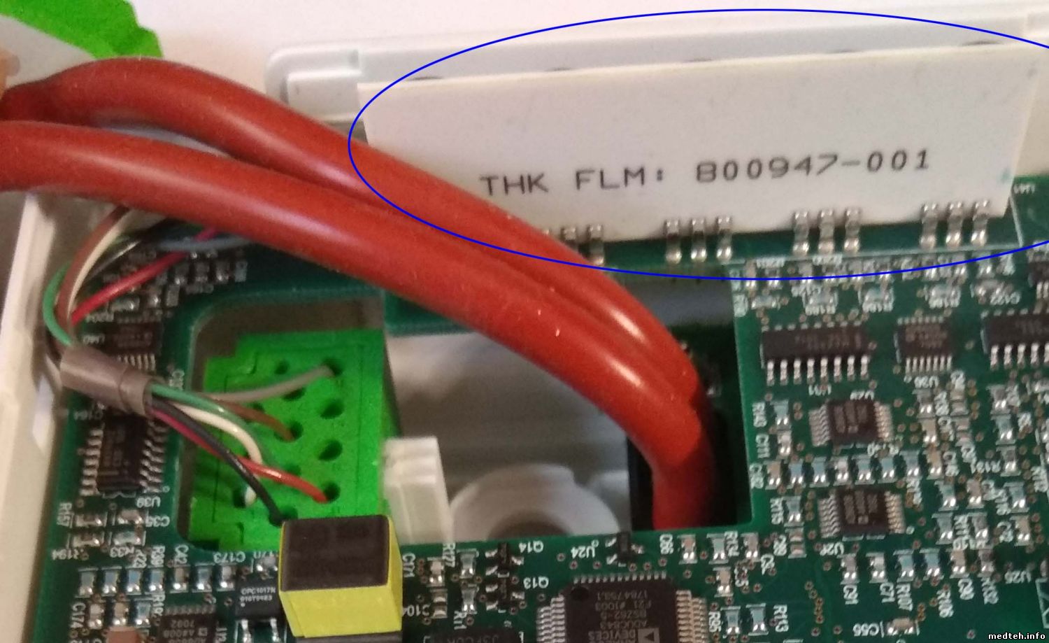

У Dash 2500 не работают 2-а из трёх отведений ЭКГ.
Кабель исключён, заземление тоже в порядке.
На входе с разъёма сигнал подаётся на толстоплёночную керамическую микросборку, где каждому из 5-ти входных каналов соответствуют по 3-и вывода (см. фото).
Полагаю, что проблема может быть в этой микросборке, но выпаять её - трудоёмкая процедура и не понятно, как её можно проверить.
Скорее всего, это набор резисторов (в самом кабеле резисторов нет), но почему на каждых вход 3-и вывода в схему.
Может, кто сталкивался, может как-то можно заменить эту микросборку? ...
