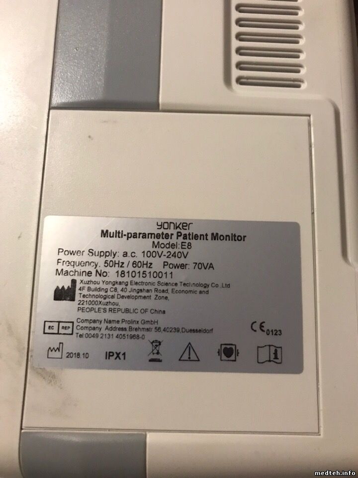

Есть монитор. Новый . И у него появились проблемы. Есть питание от сети, работает. От АКБ отказывается.
Кто сталкивался с данным аппаратом?
