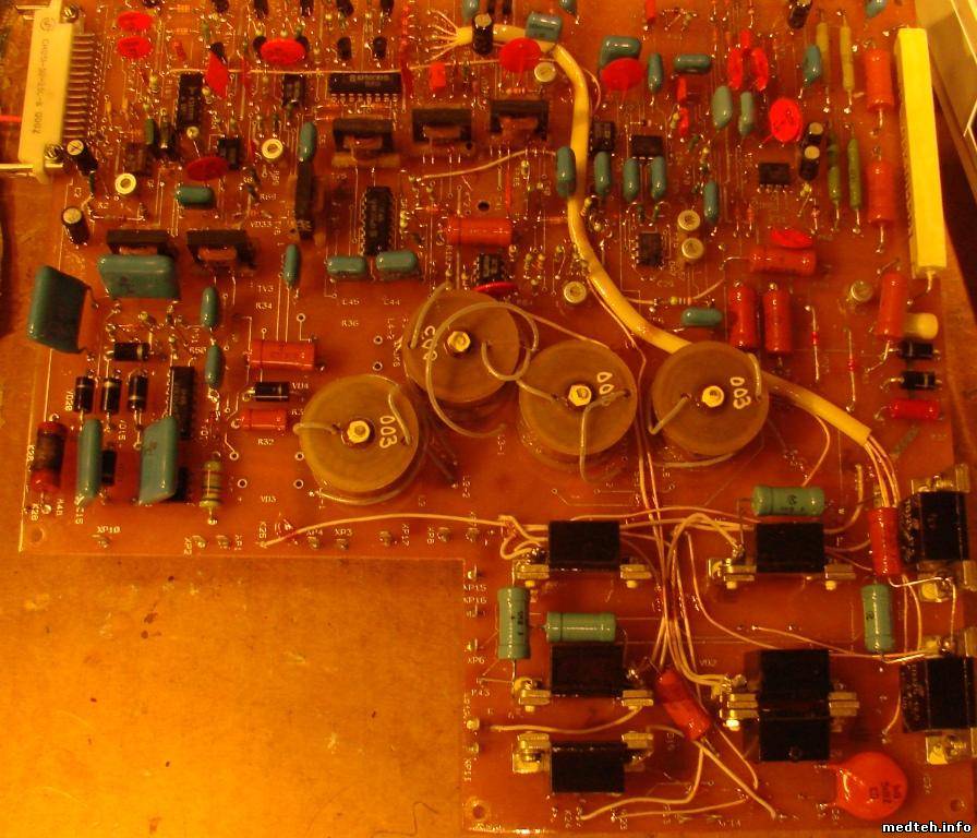

STarasДата: Суббота, 21.Ноя.2009, 23:38 | Сообщение # 9
Сгорел резистор R48 на плате высоковольтных ключей - его, двухватник, видно слева на фотке. Схема в нашем хранилище отличается от той платы, что у меня - на моей написано ЮМГИ.436244.006 . Может у кого есть схема на такой вариант, или хоть посмотреть в живом аппарате, какой там был номинал. Причиной сгорания может быть обрыв С45 1000х25 на плате стабилизаторов (механический, оторвана ножка от печатной дорожки), другой крамолы пока не вижу. Заряд вроде есть, разряда не слышу. Где-то мелькали сообщения, что существует и методика ремонта, и схемы - помогайте...

STarasДата: Вторник, 24.Ноя.2009, 23:06 | Сообщение # 11
Fiziq, спасибо за резистор, постарайся переснять, а то чинить такое чудище без документации, да еще и залитое военным лаком (наверняка УР-231) очень грустно.

Выложил схему высоковольтного ключа на хранилище файлов. Резистор сгорел из-за короткого замыкания. Резистор стоит в схеме заряда вспомогательных гасящих конденсаторов (они подключены к выводам хр10, хр7).
Замени резистор и померий напругу между хр10 и хр7, она должна быть более 200в, точно не помню. Если напруга есть и резистор не дымит, то посмотри визуально гасящие кондеры (они находятся под платой блока питания и под белой крышкой). Они не электролитические кондеры. Часто случается обрыв проводов к этим кондерам. Отпишись.

STarasДата: Воскресенье, 29.Ноя.2009, 18:21 | Сообщение # 14
Проблема решена.
Тему можно закрывать.
Краткий отчет -
Quote (Fiziq)
R48 С2-33Н-2-12КОм+/-20%-А-Д
- больше не горит.
Quote (STaras)
Плюс поменял с десяток мелких электролитов, хотя явно дохлым был один из них.
Quote (vvp)
- угу, на 25 Дж уже было больше 600 Вольт.
Проверял на двух последовательных ПЭВках по 51 Ом 7,5 Ватт - что нашел - на мелких энергиях искрили-дымили, на 200 Дж одна из них испарилась dance2
На оставшейся проверил еще раз на 50 Дж - полет нормальный.
Вывод - надо на досуге сделать индикатор энергии как в ДКИ-Н-08 дополнив резистором для осциллографа, как в ДКИ-Н-02.
Общее впечатление от ремонта - аппарат слабенький - дорожки тонюсенькие, наворотов куча, полной схемы и описания так и нет.

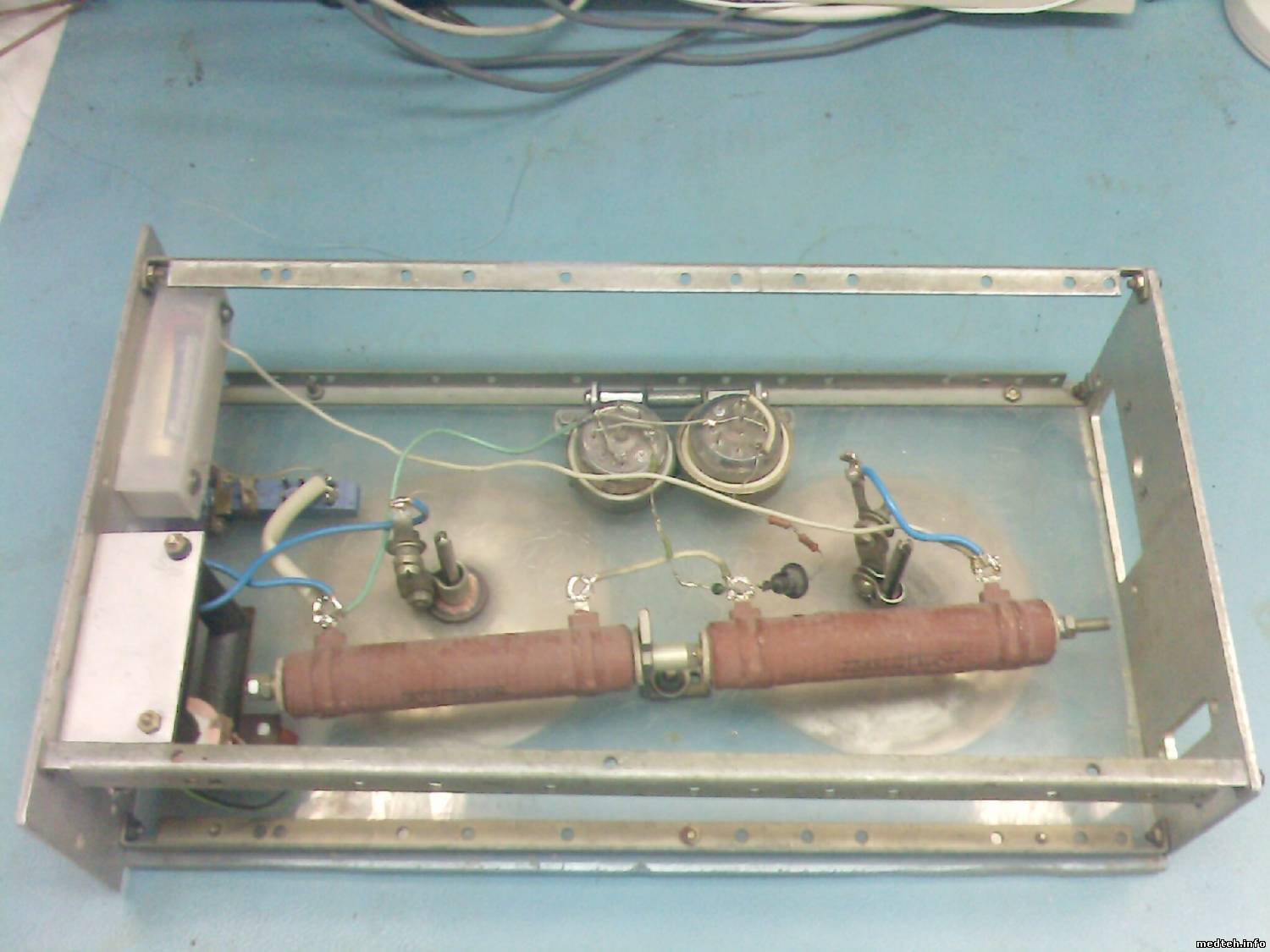

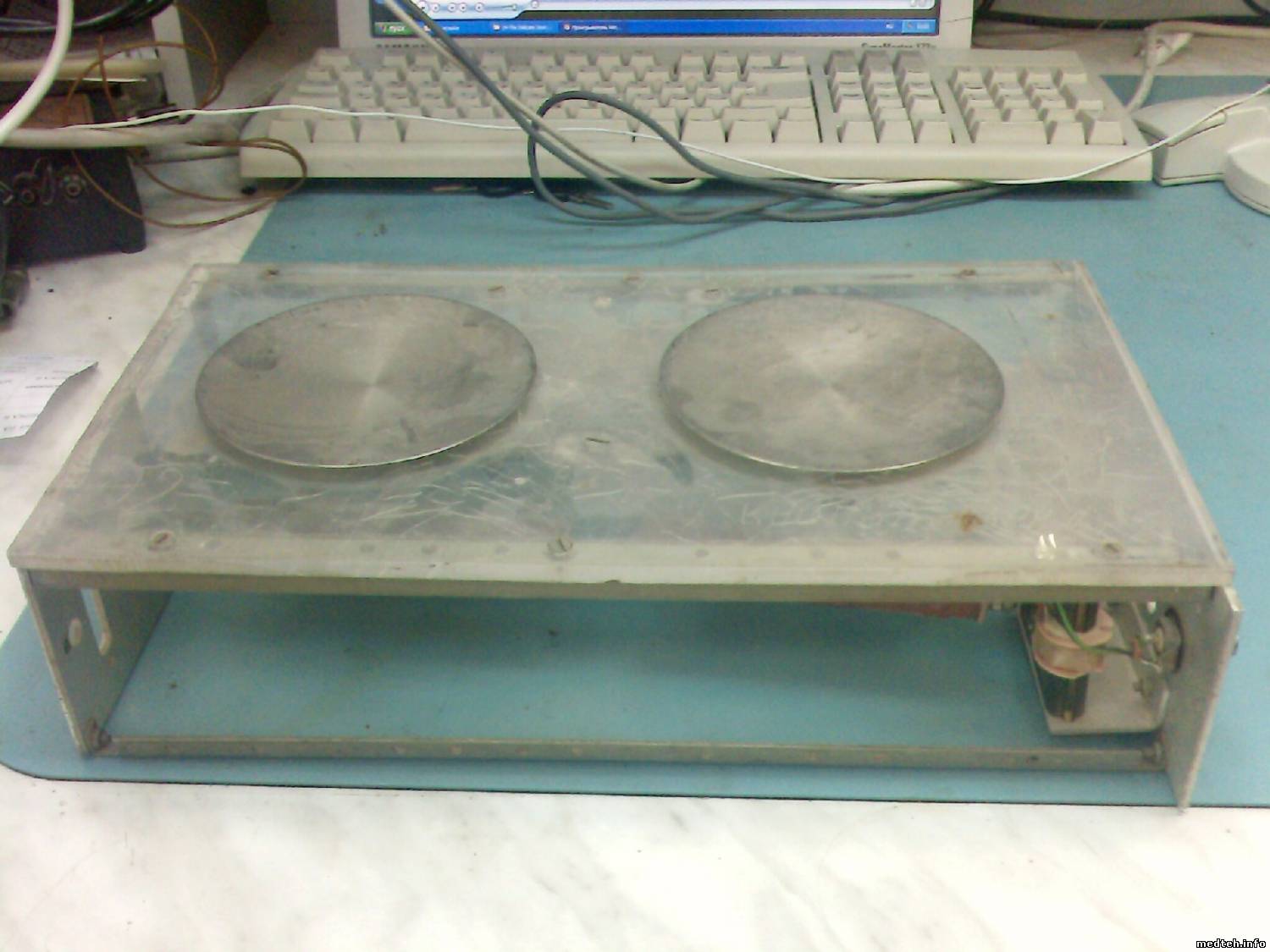

Самодельная приблуда, доставшаяся по наследству (рис.1). biggrin

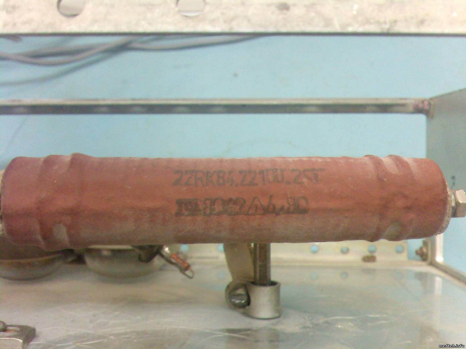

Нагрузочное сопротивление (рис.3) состоит из двух последовательно включенных проволочных резисторов по 22 ом (если захотите сделать такую самоделку используйте резисторы с большим межвитковым расстоянием, сопротивление общее 50ом). Батарейка, кнопка и резистор (подключенные параллельно основным резисторам), выполняют роль имитатора экг сигнала 1мв.

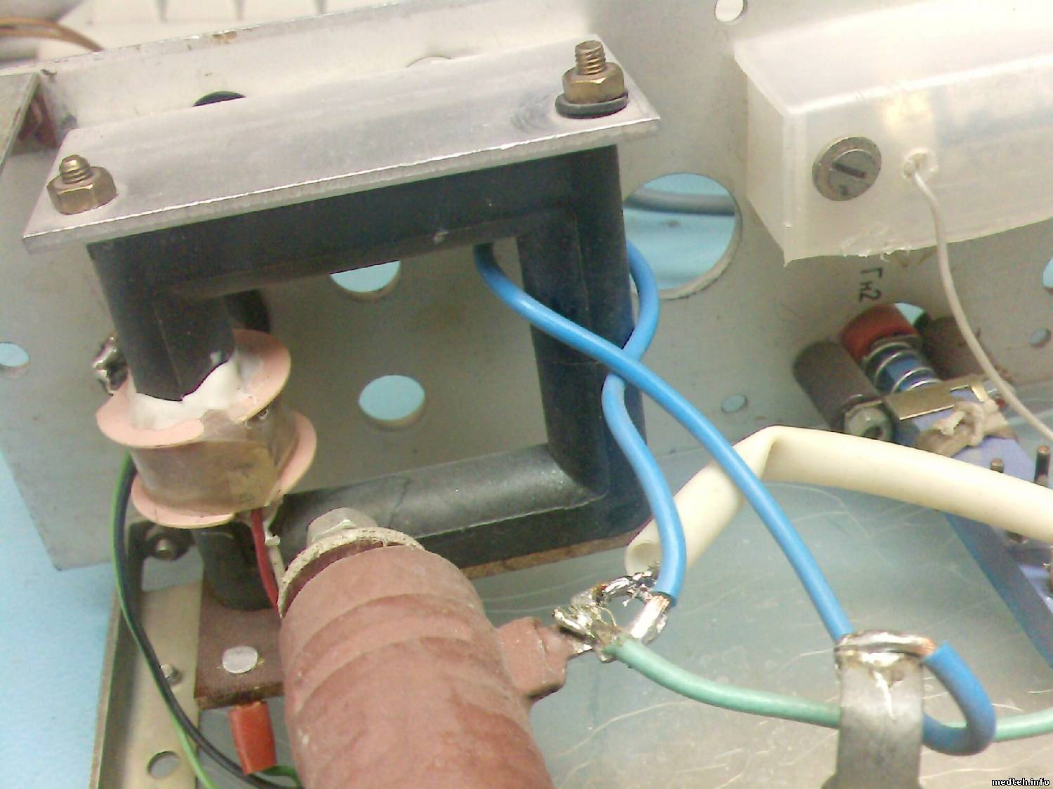

Трансформатор (рис.4) выполняет роль гальванической развязки для выхода на осциллограф (страшно было подключать осцил через резистивный делитель biggrin ). Транс является токовым датчиком, первичка состоит из одного витка включенного последовательно с нагрузкой.
Непонятные с первого взгляда два круглые стеклянные деталюшки посередине представляют собой древнейшие газоразрядные индикаторы с невыразимо красивым оранжевым свечением. Один индикатор вспыхивает при положительной полуволне разрядного импульса, другой при отрицательной (резисторы и диоды включенные последовательно с индикаторами помогают сделать это чудо). dance2
По яркости свечения можно натренированным глазом определять уровень энергии (это не шутка).

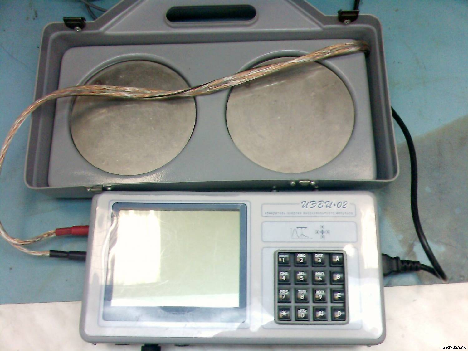

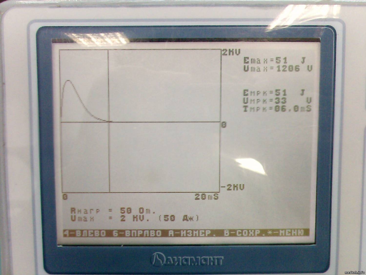

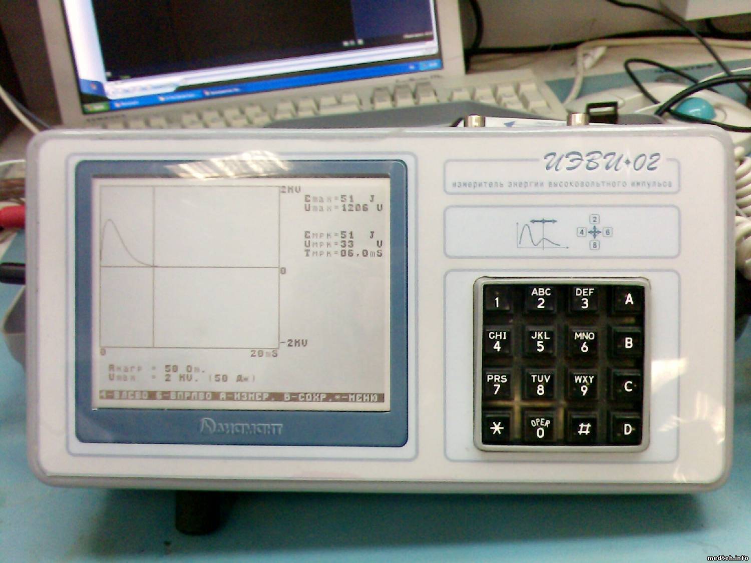

А вот чем пользуемся сейчас. Очень удобная вещь, показывает энергию импульса, форму, временные интервалы. Позволяет менять нагрузку 25ом, 50ом, 100ом.
Р.S. Всем приятного пивопития drinks
