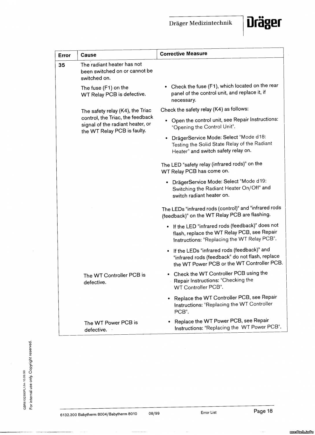

Сегодня проверил 4 аппарата Babytherm 8010 при включении все пищат без умолку и выдает Error 35.35 показывает прямо под Error
Дело мастера боится.
ZagudalinДата: Четверг, 12.Авг.2010, 14:26 | Сообщение # 11
У вас сообщений: 627
Quote (Serg74)
По ИВЛ Дрегер Савина точно скажу, что аккумуляторы входят в комплект заменяемый через 6 лет,
каждые 2 года.
Serg74Дата: Четверг, 12.Авг.2010, 14:40 | Сообщение # 12
У вас сообщений: 1101
Инженер лаборатория ИВЛ
Мартанец,
Добудь инструкцию и изучай, так как любая ошибка имеет несколько вариантов. По 35 смотри вложение.

вообщем была у меня 35 ошибка. сгорел один из инфракрасных обогревателей.
проверить легко:
Подсоединить омметр к контактам 1 и 2 Кабельного разъема(сзади слева блока).
Сопротивление должно быть примерно 86 Ом. (сопротивление каждого из 2-х нагревателей примерно 176 Ом).
