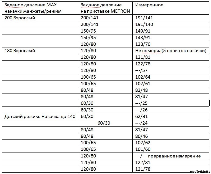

Подскажите, может быть кто сталкивался данный монитор не меряет стабильно 120\80 и 60/30. Манжету проверял. Пневмотракт тоже. Есть приставка метрон имитирующая пациента. Намеряла она то, что на картинке.
Понимаю, что есть компрессор пневмотракт и датчики. Но никакой документации нет. Идти общими принципами проверить клапан(ы) и компрессор на утечку?
