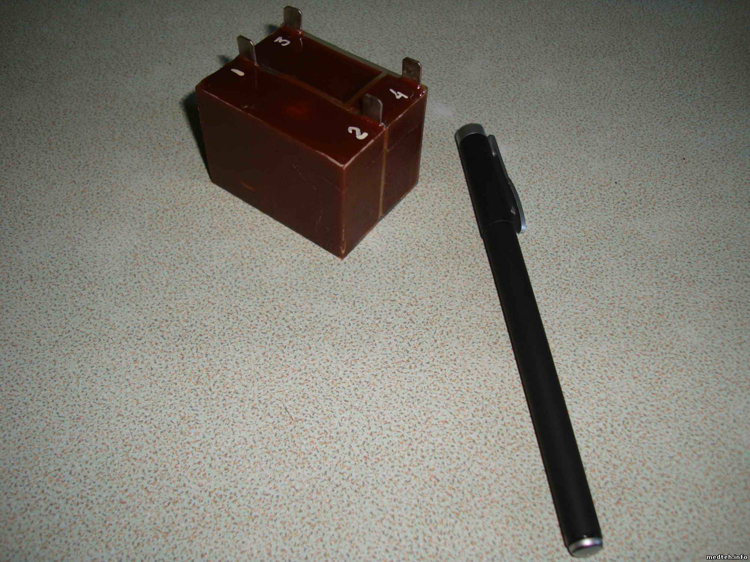

Уважаемые коллеги, такое важное дело. Обратились по телефону из род. дома одного из районов области с большой просьбой помочь в ремонте инкубатора интенсивной терапии новорожденных. Надо помочь, тем более у них кювезов то всего парочка. Взялся посмотреть. Привезли.
Симптомы такие- отсутствует нагрев. Вентилятор запускается.
Плохо, что в представленной документации на аппарат полностью отсутствуют принципиальные схемы и хоть какая нибудь ремонтная информация.
Я все же проверил, что было только возможно в этой ситуации.
Выводы такие: Управление в порядке- удается задать любую температуру, установить любой режим работы. Аварийная сигнализация работает правильно. Светодиодная индикация о включении нагрева включается. Температура определяется верно. Спираль нагревателя- целая. Питающие напряжения со стабилизаторов снимаются и соответствуют норме. Там еще есть не стабилизированные источники питания. Правильность напряжения на них определить трудно, схемы то нет... Однако, выпрямительные диоды и конденсаторы- целые.
И все же кое что удалось найти. ТЭН включается контактами реле. В цепи его (последовательно ТЭНу) стоит некое устройство. (Смотри фото) Подозреваю, что это фильтр. Контакты 1 и 2 звонятся практически накоротко- сопротивление порядка 2 ОМ. Сопротивление между контактами 3и 4 очень велико, порядка 25- 30 МОМ. Контакты 1,2 и3,4 между собой непрозваниваются вообще никак. Каких либо обозначений, надписей на корпусе этого девайса нет. Думаю, что очень вероятно именно здесь и "зарыта собака".
И еще информация.
Аппарат выпущен в 1996 году на ПО "Уральский оптико- механический завод" г. Екатеринбург. Ныне снят с производства.
С заводом пока не созванивался, решил для начала задать вопрос уважаемому сообществу.
Однако, позвонить им думаю нужно в любом случае. Займусь этим в понедельник или вторник.
С Уважением!

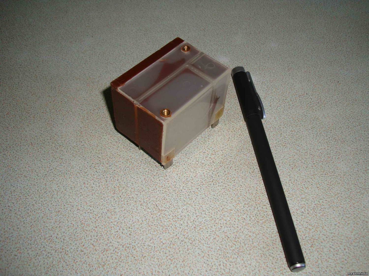

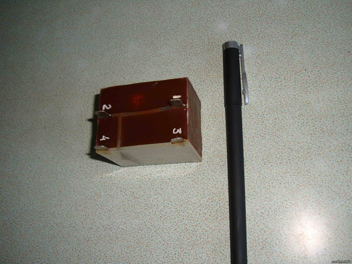

pnpДата: Вторник, 22.Июн.2010, 15:50 | Сообщение # 14
Киров (Вятка)
Quote (creyt)
А в этой штуке по моему находится симистор с импульсным трансформатором,
два конца транс, два анод-катод.
Я уже разобрался, сделал несколько R снимков. 1 и2- обмотка транса, 3 и 4- симистор.
Сообщение отредактировал pnp - Вторник, 22.Июн.2010, 20:39

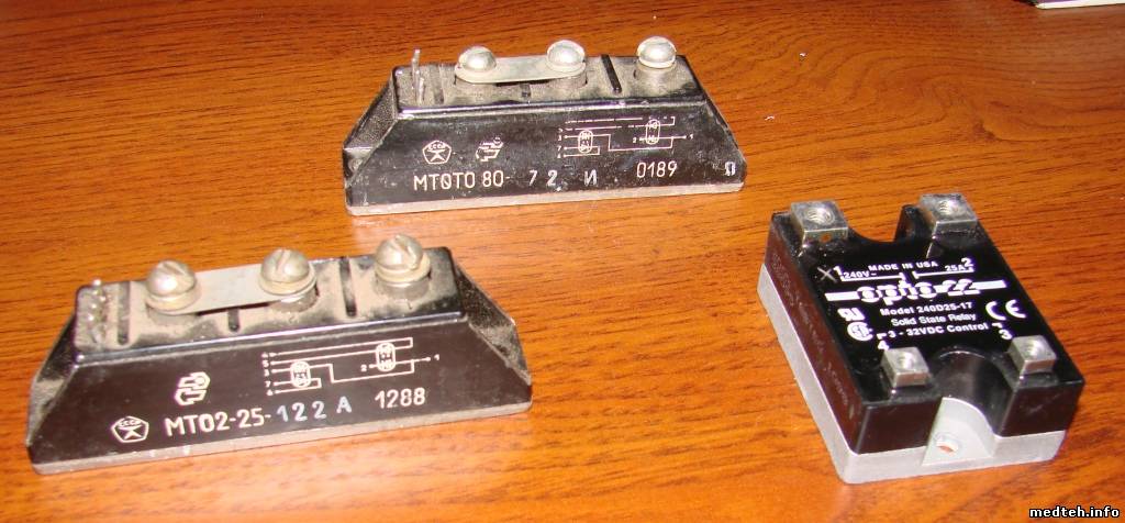

pnp, так как мотать-заливать все равно не будешь, то поставь вместо этой приблуды твердотельное реле или опто симистор - см. фото. Тем более, твердотельные реле стоят в инкубаторах.
pnpДата: Вторник, 22.Июн.2010, 20:35 | Сообщение # 17
Киров (Вятка)
Большое спасибо всем за помощь. Я в четверг плотненько аппаратом позанимаюсь ( конечно, если не произойдет каких либо катаклизмов, как это нередко бывает)
