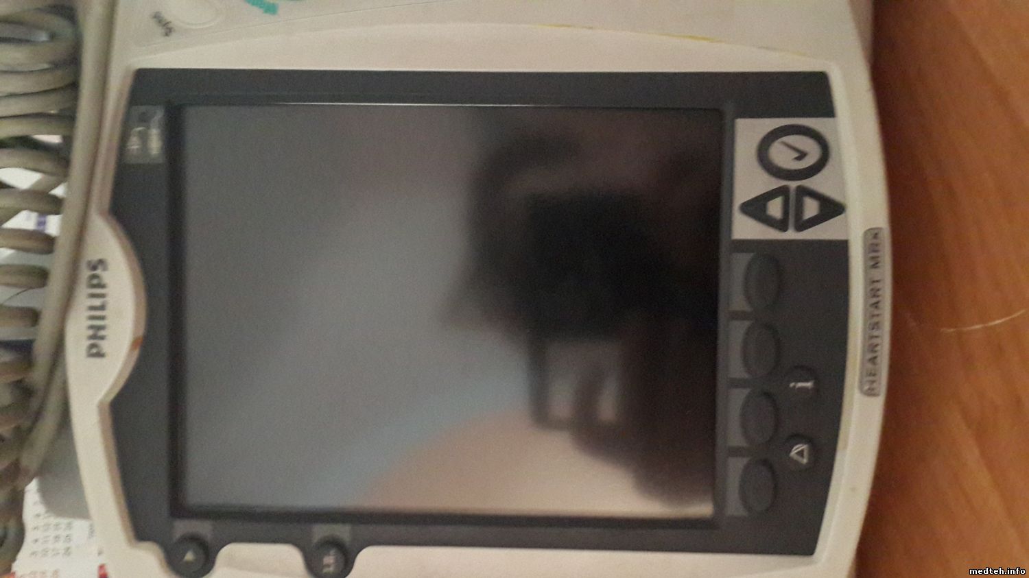

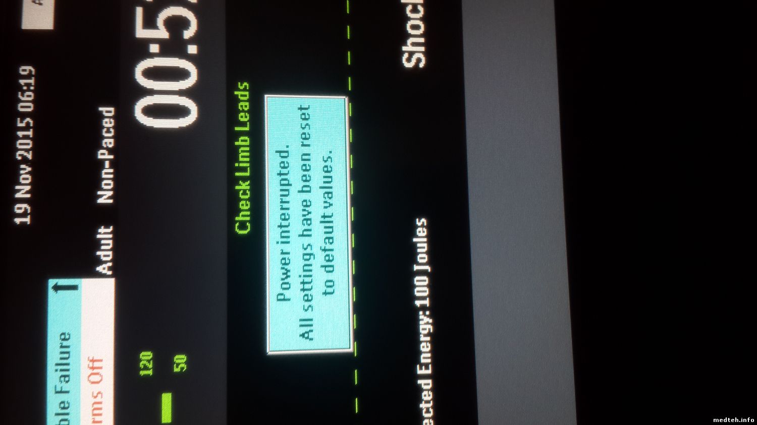

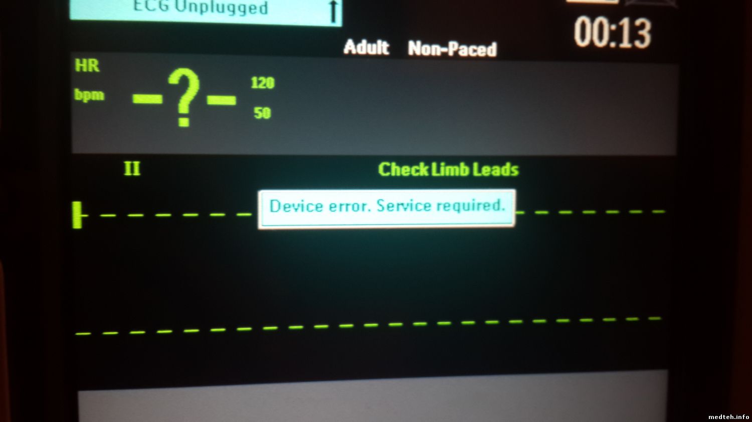

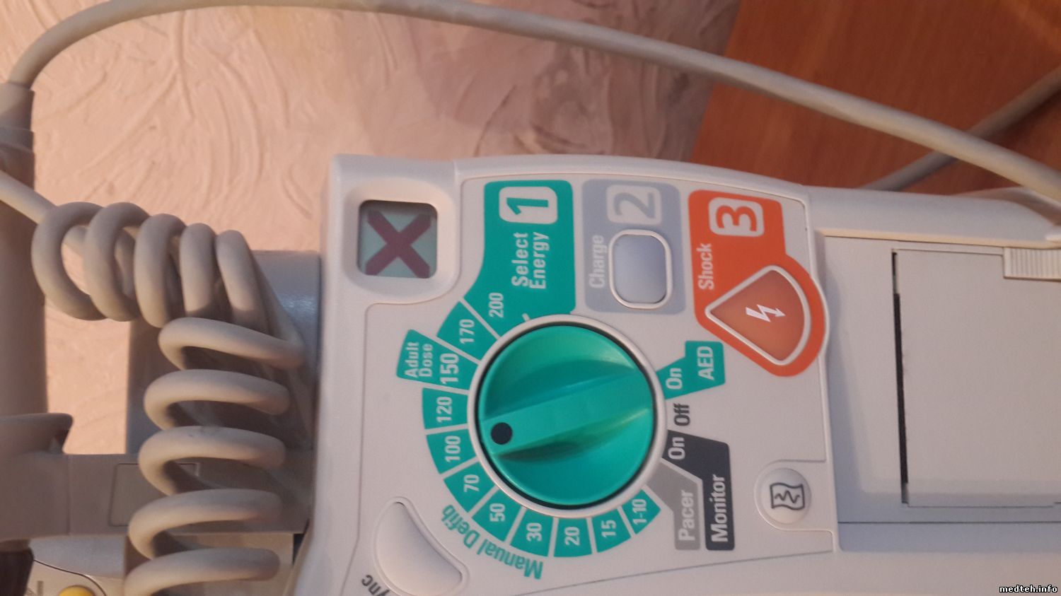

Дефибриллятор-монитор HeartStart MRx компании Philips.
Заряжает, но не бьёт, слышно, что срабатывают релюшки.
В правом верхнем углу появился крестик. На дисплее появляются надписи - на фото видать (фото прикепленно)
Может кто сталкивался с таким аппаратом, или у кого-нибудь есть сервис-мануал.

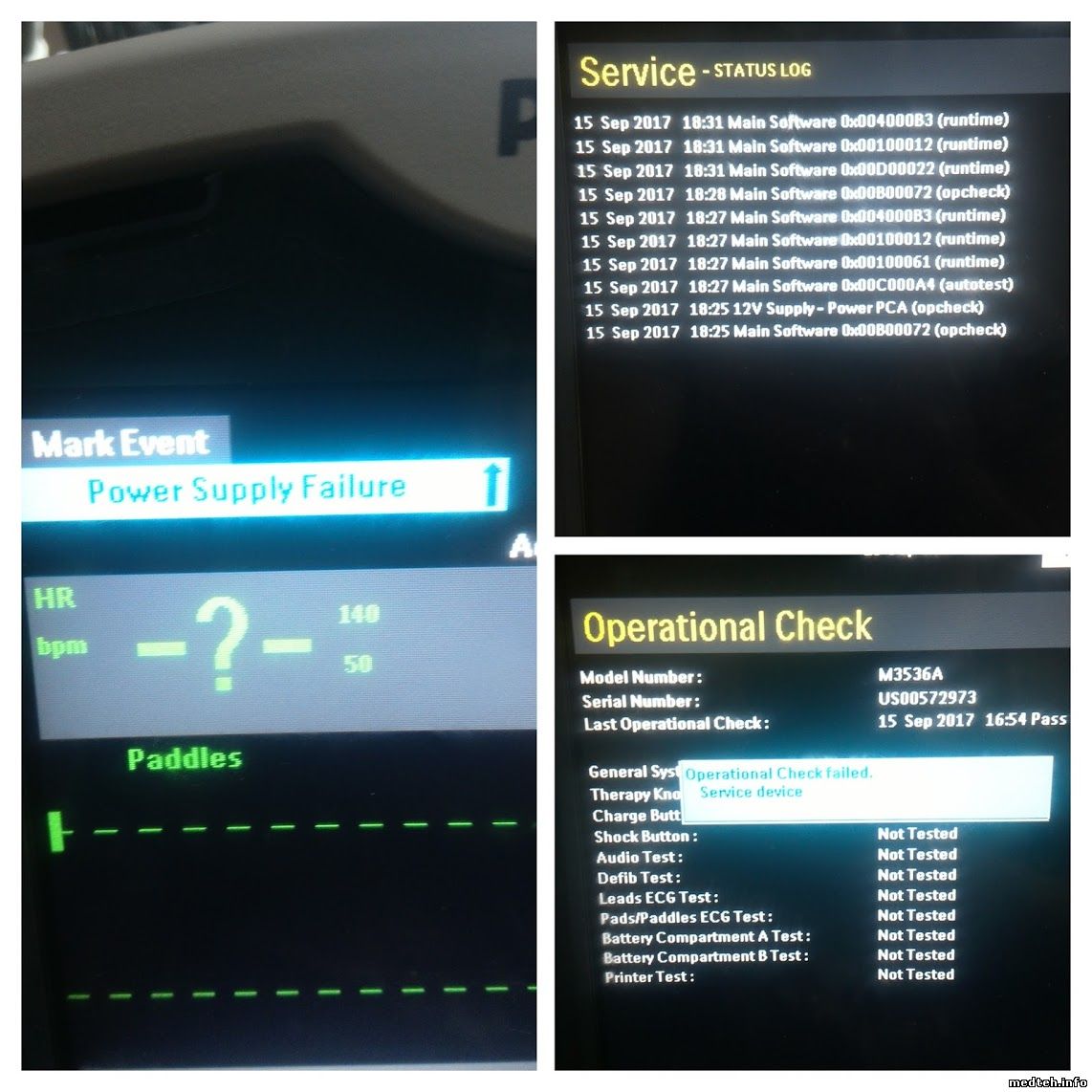

Подскажите, что это за проблема и как её решить? Ошибка в Status Log - 12V Supply-Power PCA (opcheck)
Фото прилагается.
