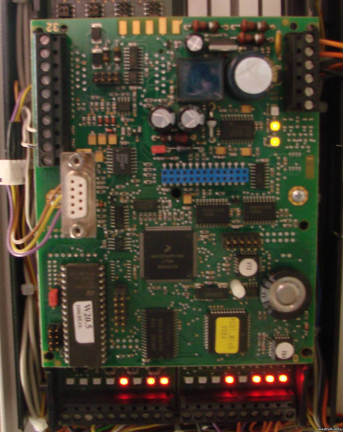

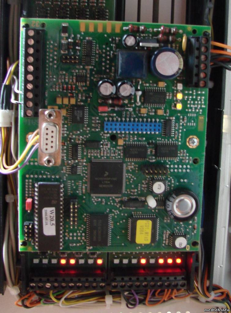

STarasДата: Среда, 05.Май.2010, 20:39 | Сообщение # 8
RFSerg, я свой утром отдаю - готов.
На плате INTERFACE V3.0 должны гореть три зеленых светодиода. Фишка в положении BASE.
Сам силовой блок может работать автономно - кулер крутит, насос качает, только не греет.
На фотках свечение светодиодов в автономной работе и в комплекте с передней панелью.
Прошивка - где прошивки.
Пароль для изменения режимов 03 - ну это ты знаешь.
